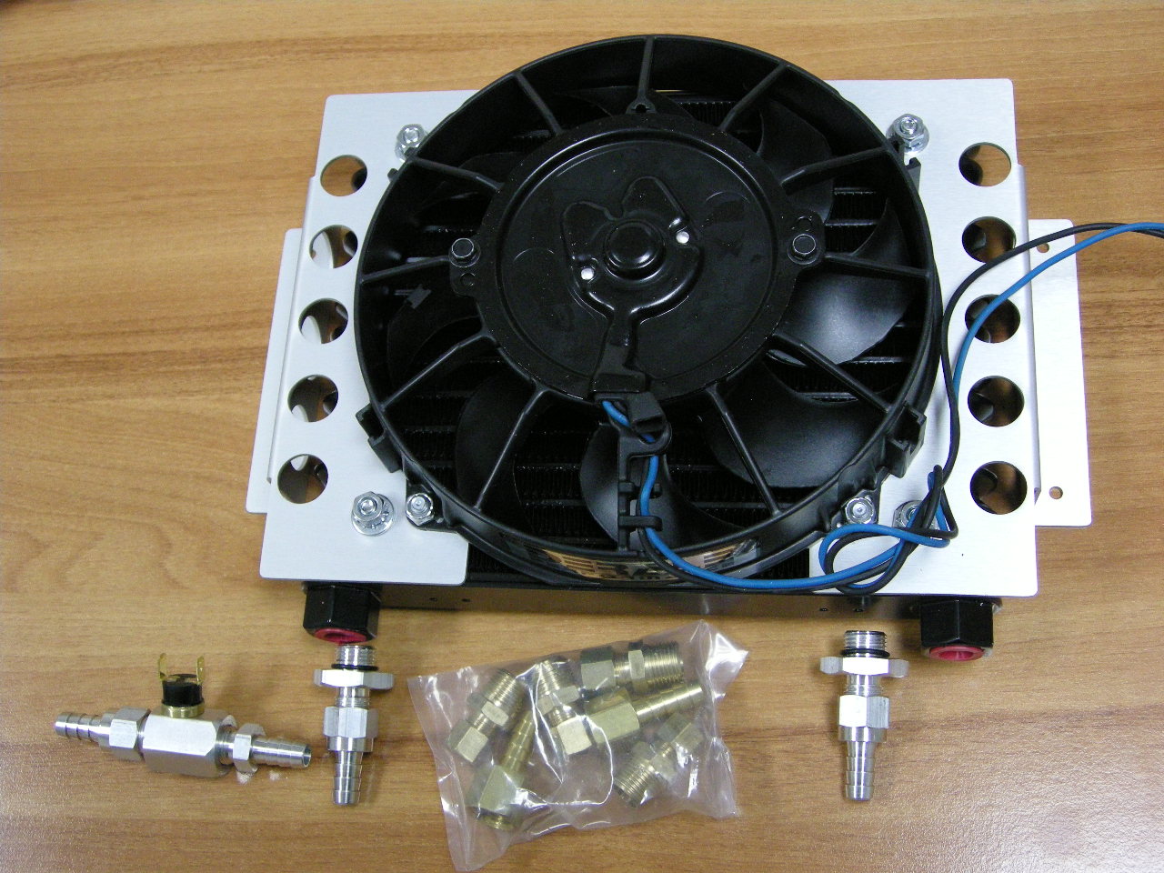

Друзья, два дня назад установил доп.радиатор штатный, но слегка не в штатное место, т.к. У меня передний квадрат НИИСа. Установил до входа в основной радиатор, как в штате. фото размещу, когда будет под рукой комп, а не планшет. Срочный вопрос в другом: какие шланги нужно ставить и где их взять быстро. Вчера через сутки эксплуатации в горку с прицепом при небольшом форсаже шланг на выходе из коробки лопнул. Сразу заметил по облаку дыма с коллектора и потерял только 3л масла. Шланг поменял,доехал. Но изучил ГОСТ 10362-76 продающихся везде резинотканевых шлангов 10мм и оказалось, что давление они держат до 40 кгс, а температуру лишь до 90 град. Руки у меня на месте, перегибов шланга нет, радиатор тоже свободно продувается, выходит шланг не выдерживает температуры жидкости при форсаже или бракованный? Шланг в месте разрыва расслоился, тканевая оплетка от резины отделена. Пока отключу радиатор и срочно ищу шланги, держащие и давление, и температуру хотя бы до 130.

Если практика показала, что установка радиатора,тем более с вентлятором, нормализует температуру коробки, то, наверно, нет особого смысла следить за температурой акпп. Учитывая мой случай, лучше поставить лампу контроля давления в акпп, т.к. Не заметить разрыв шланга очень просто, а когда проявится, то будет поздно. Мне повезло,что в этот момент смотрел в зеркало. После такого случая страшно на гашетку давить - лопнет и не вернешься из леса... А 10 л масла и шланги всегда возить неправильно.

Напоминаю, имеются в наличии две бухты по 6-6,5м шланга для АКПП вн. диаметром 10 и 8мм. Пришлось брать бухтами чтобы отрезать себе буквально метр. Брал примерно по 2300р за бухту в 7,5м, отдам, за 1500 бухта или 300р за метр. Нормальные американские бензомаслостойкие шланги высокого давления именно для АКПП. Покупались в компаниях Транспартс и Трансдеталь, а там меньше бухты не продают. 8мм шланг для радиаторов типа Long и т.п. (нештатных), а 10мм для установки штатного (у него штуцера толще) Шланги в г. Московский ТиНАО Москвы. Пишите в личку, пересечемся. Есть еще несколько лишних, оставшихся после установки, штатных формованных шлангов на 10мм длиной по 20см примерно. Эти рублей по 150 отдам.

Спасибо всем, кто откликнулся! По Вашей наводке купил шланг TU-40 по 118 рублей за метр, все установил. Фото выложу, когда будет комп. Этот шланг рассчитан на давление до 40 бар и температуру до 125 град. Купил в Леотеке (8(495)7978067 работают с 9 до 17 часов).
