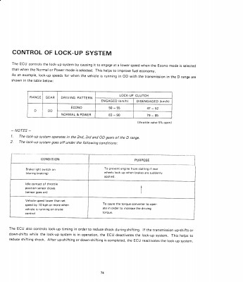

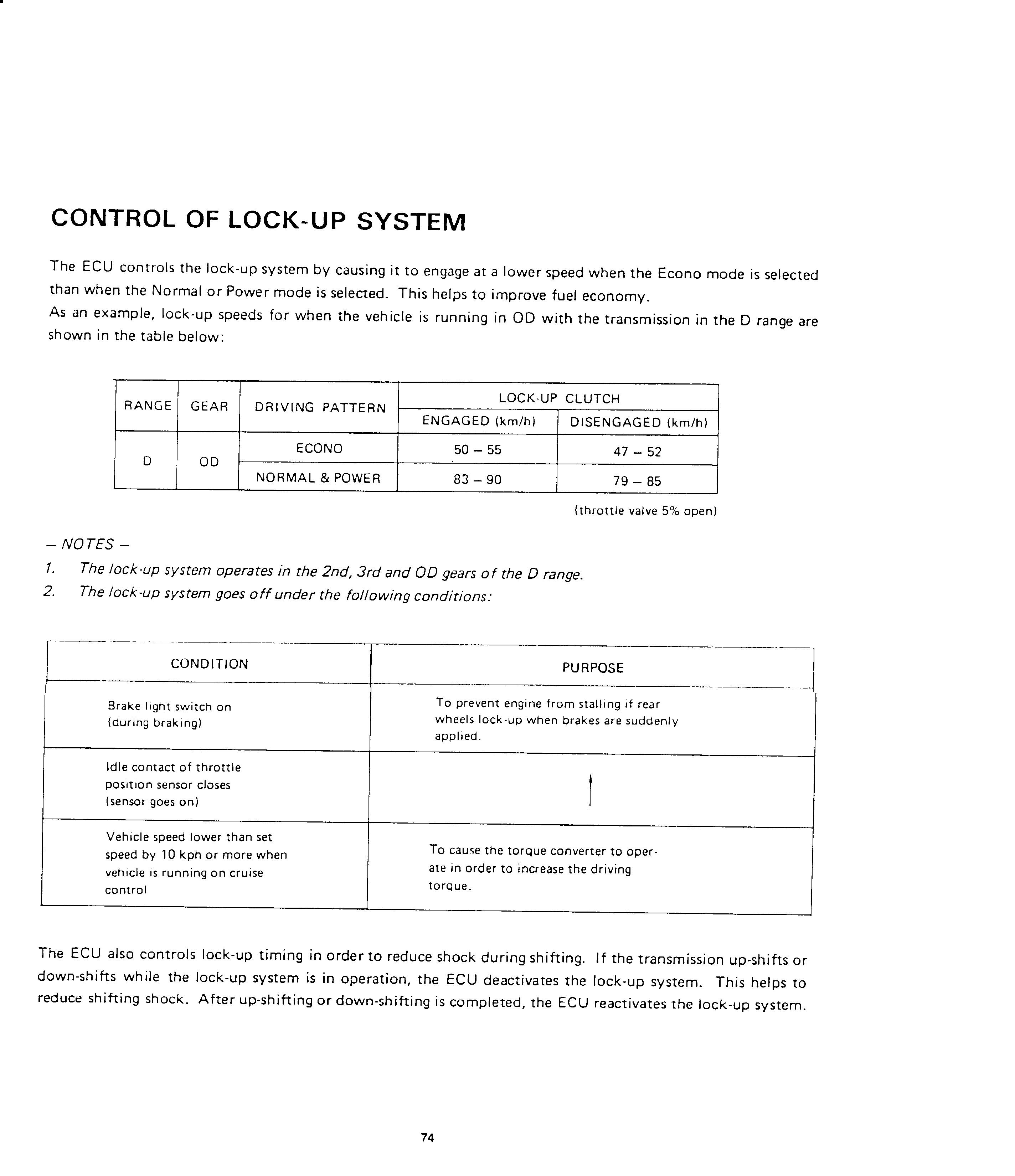

Знаете, ездил долгое время на АКПП чисто гидравлической, без всякой электроники. Была и трехступка и трехступка с ОД.
Так вот, везде даже мысли не было в сторону коробки, все работало и работало.
Всегда коробка переключалась адекватно и по воле водителя. Ну троссик на дросселе для давления подкрутить по вкусу или по мануалу выставить - вот и вся настройка.
Сейчас блин даже целый компьютер заведует режимами АКПП, даже лепестки есть, чтобы в ручном режиме переключалась, а ей до тех простых коробок как до Китая босиком!!!
Как щас помню свой разгон на простой гидравлике. Пошла первая только для трогания с места, потом вторая, потом третья, потом третья блокируется, потом четвертая, потом четвертая с блокировкой. И все так было адекватно и сами переключения определялись только по падению оборотов.
Сперва даже думал что у меня 6АТ!!! Это с блокировками третьей и четвертой. Так все быдо здорово.
Но это было на Тойоте.
Может теперь и на Тойоте настало тоже самое что творится с Митцей, а может и то что технический прогресс не в коня пошел только у одного из японских производителей.
Ето на какой 4х ступенчатой гидравлической Тойота блокировка на 3й включалась?

atservice писал(а): Ето на какой 4х ступенчатой гидравлической Тойота блокировка на 3й включалась?
На А241Е. Тойота Ипсум 98 года 3sfe.
Согласен - там есть электрическая часть, но вроде гидравлическое управление там основное...
Как мне показалось - эта идеальная коробка на все времена.... Действительно 6АТ виртуально было...
Ездил и на чистой гидравлике, вообще без электронных компонентов. А231L вроде. Там не было овердрайва и на трассе были повышенные обороты, но сама коробка переключалась очень адекватно....

Napic писал(а):На А241Е. Тойота Ипсум 98 года 3sfe.
А241E - коробка электронная. A241L - гидравлика. На электронной тойотовской короке блокировка включается уже на 2й передаче (правда это определяется не столько передачей, а скоростью) - во вложении видно как работает блокировка на тойотовских коробках. На чистых гидравликах блокировка включается на 4й передаче. Я могу на своей Страде с отключенным овердрайвом (3я передача) выкрутить хоть 100км\ч - блокировка не включится. Коробка там как на Тойотах - 03-72L.
Тойотовская 3х ступенчатая корбка называется А130L (как варианты A131L,A132L). Там блокировка работает только с 3й передачей соответственно.
