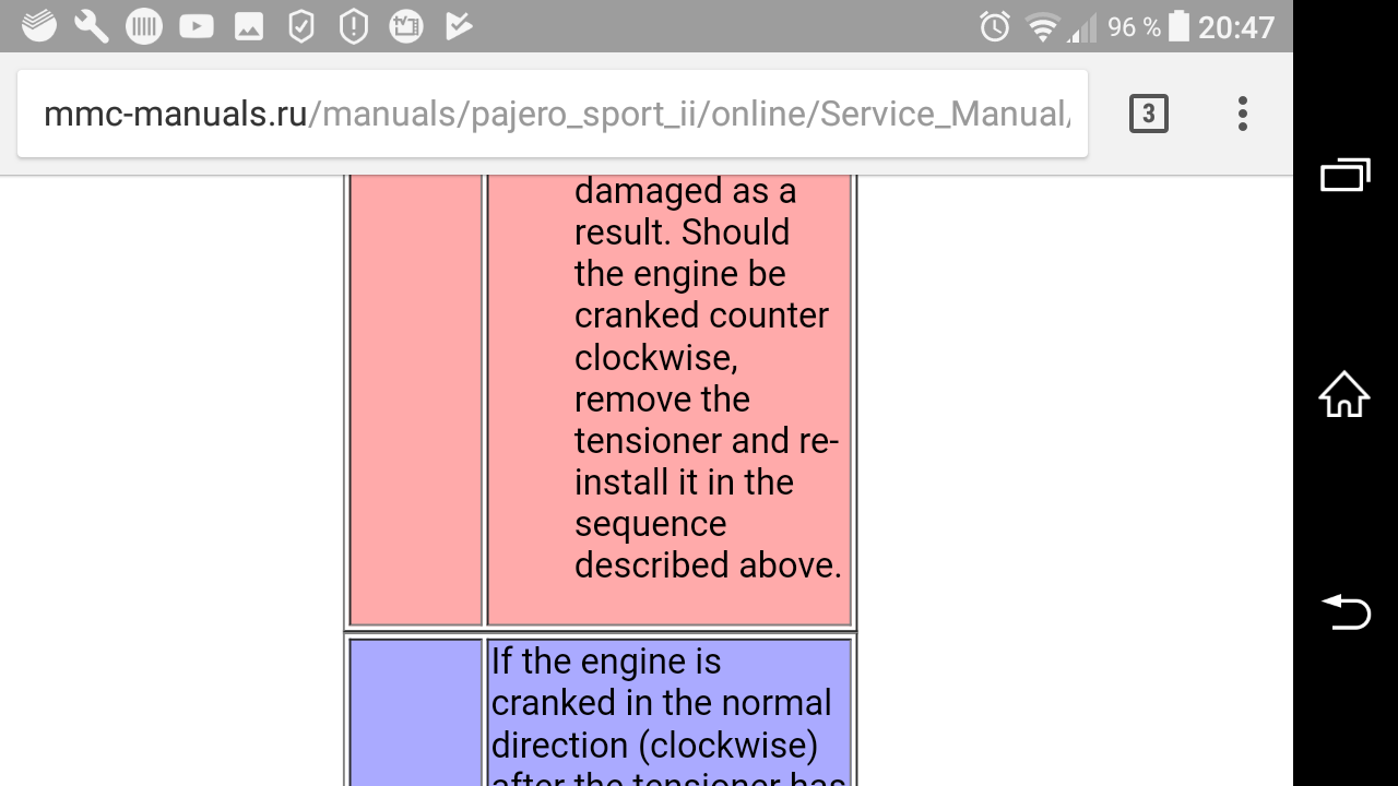

Alex_IZA
Сообщения: 1099
Зарегистрирован: 27 мар 2015, 10:27
Двигатель:: 4M41 D-DI Common Rail
Откуда: Новосибирск
Благодарил (а): 33 раза
Поблагодарили: 109 раз
Re: замена цепи грм 4м41
Сообщение Alex_IZA »
garidov писал(а):Для того чтобы привести в рабочее положение (выстрелить) поставленный взведенный натяжитель нужно повернуть против часовой, натяжением цепи шток вдавится (нестрашно в этом положении нет зубчиков),крючок упадет шток выстрелит. Затем вращением по часовой прослабить цепь со стороны натяжителя (натянется с противоположной стороны) эту слабину выберет натяжитель.
Не стоит так делать, а то останетесь без двигателя.
Лучше открыть сервис мануал и прочитать как правильно делать, и что делать, если не туда крут нули.
PS: Стартером не крутил, предохранитель соска кивает и с прокрутки ключом, требуется буквально четверть оборота.
garidov
Сообщения: 12
Зарегистрирован: 05 дек 2017, 15:07
Двигатель:: 4m41 3,2
Мой автомобиль(и):: NewMPS 2008
Откуда: Барнаул
Сообщение garidov »
Это одно и тоже в некоторые моменты двигатель сам играет в обратку вы наверное замечали когда крутили, при равномерном вращении цепь со стороны натяжителя будет всегда прослаблена (какие-то силы должны вдавить шток).
Но главное в другом Вращение цепи в противоположную сторону когда натяжитель установлен ( не на предохранителе) может привести к поломке натяжителя (Ранее писали что нужно просто перезарядить). Что делать, если не туда крутнул не написано в мануале. Написано нельзя крутить нетуда когда натяжитель установлен (не на предохранителе), для вращения коленвала против часовой нужно снять натяжитель . Цель сообщения донести это а снимайте как хотите, некоторые пишут лучше снять крышку клапанов и отверткой.
PS: если понимать что делаешь, а не тупо читать мануал ( который вы криво перевели с англ.) то не останетесь без двигателя.

Alex_IZA
Сообщения: 1099
Откуда: Новосибирск
garidov писал(а):Что делать, если не туда крутнул не написано в мануале.
Should the engine be cranked counter clockwise, remove the tensioner and re-install it in the sequence described above.
Последний раз редактировалось Alex_IZA 10 фев 2018, 17:11, всего редактировалось 2 раза.
