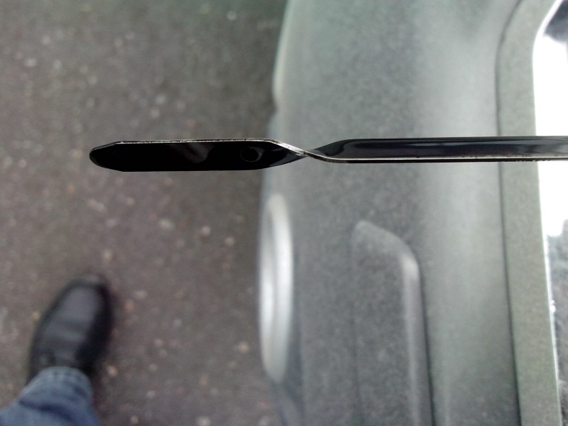

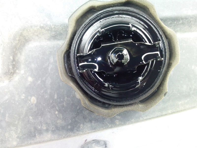

Vadimich а вот мои фото ,на масле 3500км проехал,до этого две замены масла на 4000 и 8500км,но это ещё не чёрное,к 7500 будет ооочень чоооорное.
