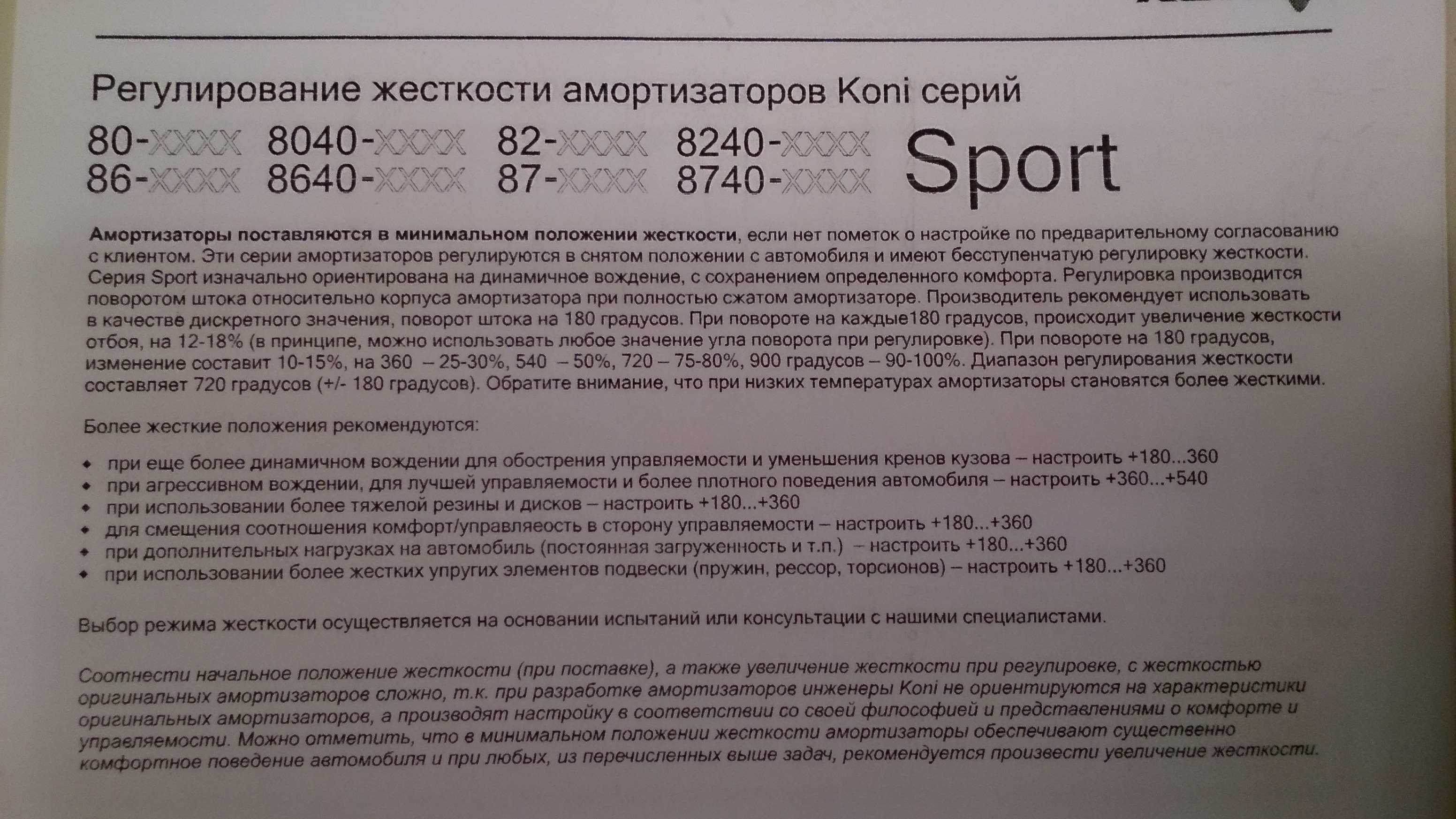

DenisR писал(а):аморты как отрегулировал? на сколько оборотов закрутил? может слишком сильно затянул?
Никак не регулировал. В коробке приложена была бумажка на русском от Легранда, где написано, что от производителя они идут отрегулированы на минимальную жесткость отбоя. Регулировать более жестко производителем рекомендуется если используются нестандартные и более жесткие пружины, тяжелые колеса и диски, либо изначально необходима более жесткая работа подвески. Ну и еще где-то на форумах читал, что увеличивать жесткость от минимальной можно по мере износа амортизаторов, тем самым можно продлить срок эксплуатации на 30-30 ткм дополнительно к усредненному.
В общем я ничего на стал менять, только проверил правда ли это. На самом деле и передние и задние были отрегулированы на минимум плюс полоборота в сторону максимума. Так и оставил. В этом положении очень легко сжимаются вниз. Передние с небольшими усилием вытаскиваются вверх (они маслянные без газа), а задние за счет небольшого газового подпора плавно поднимаются сами. Стоковые передние прожать вниз очень тяжело, задние легче, но вверх они очень быстро поднимаются. Т.е.и те и те достаточно жесткие, с Кони не сравнить.
Сейчас поездил еще немного по асфальту и немного разбитой дороге (у меня к дому пока вокргу стройка идет подъездная дорога из плит и соотвественно очень неровная и отсыпка щебнем). В общем жена сказала, что машина идет по другому, ну и я естественно особо не тормозил на стыках плит и в ямках. Колеса бухают конечно, но дискомфорта нет, в руль ударов нет, да и общее впечатление что едет ровнее.
У меня колеса Йокогама АТ, они не сильно тяжелые, 17 кг колесо, пружины от Влада можно считать как родные, не жестче это точно. Гоночный болид мне не нужен. Так что будем считать этот уровень регулировки приемлимым. Сгоняю в Пермь через неделю, получится порядка 1400 км всяких дорог, вот тогда будет больше впечатлений и темы для обсуждения.
...Регулировать более жестко производителем рекомендуется если используются нестандартные и более жесткие пружины, тяжелые колеса и диски, либо изначально необходима более жесткая работа подвески...
SKS, если не трудно выложи фото этого "кусочка" инструкции от производителя. У меня (год назад устанавливал "коней") в инструкции ничего подобного не было написано :*SCRATCH*: . При установке "коней" я регулировал в среднее положение от заводского, но у меня колёса как ты написал всё равно "бухают" в ямах на скорости, правда и колёса у меня МТ (25кг+штатный диск). Вот уже скоро год в раздумьях - в какую сторону крутить дальше регулировку, чтобы избавится от этого "бухают", да и решит ли данную проблему только регулировка амортизаторов :*WALL*: . Просто так на абум лезть регулировать что-то не хочется :*NO*: .

Сообщение SKS »
Фреди писал(а):
Вот.

Сообщение Фреди »
Спасибо SKS, но у меня спереди стоят амортизаторы KONI RAID кат.номер 88-5390, а в приведённом списке их нет :*PARDON*: . Сзади у меня KONI Heavy Track кат.номер 8240-1271, они "бухают" гораздо меньше передних :*WALL*:

Сообщение SKS »
Фреди писал(а):Спасибо SKS, но у меня спереди стоят амортизаторы KONI RAID кат.номер 88-5390, а в приведённом списке их нет :*PARDON*: . Сзади у меня KONI Heavy Track кат.номер 8240-1271, они "бухают" гораздо меньше передних :*WALL*:
У меня тоже стоят 88-5390. У них регулировка точно такая же. По крайней мере на сайте Легранда серия 88-ХХХХХ включена в этот же список. Если у тебя есть, то посмотри бумажку с картинками: там нарисовано сколько ооротов крутить и насколько увеличивается жесткость. Хотя таких рекомендаций там нет. Артур, который здесь Владспрингс в своей теме рекомендовал при больших колесах крутить на 180 гр.от самого мягкого положения.
Может задать вопросы Легранду?
