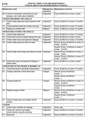

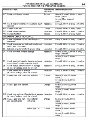

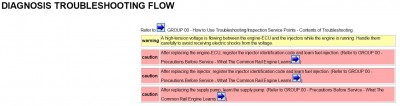

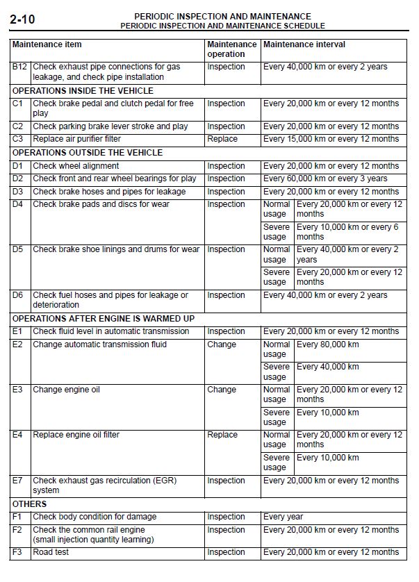

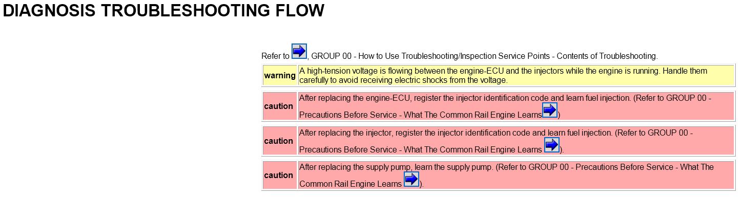

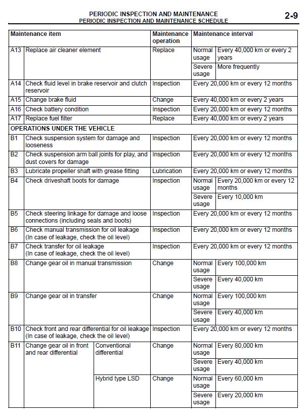

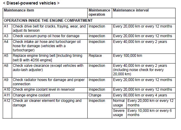

Ну чтобы было всем полезное выкину сразу оригинальный сервис-мануал для "Заряженных дизелей"ВИЙ писал(а):номер страницы мануала на эту тему озвучь, плизsn1 писал(а):А в сервис-мануале черным по белому написано, что после замены софта (по тем или иным причинам) обучение обязательно. Также оно предписано сервисмануалом при проведении каждого ТО
Про обучение СМ. F2 Это оно.

Каждые 20000км или раз в год надо МУТом обучать,так?
- sn1
- Сообщения: 7637
- Двигатель:: 4D56+
- Благодарил (а): 309 раз
- Поблагодарили: 673 раза
Re: прошивка 4d56
Так, но ты всё прочитай! Много различий с нашей мурзилкой найдёшьdrozd272 писал(а):Каждые 20000км или раз в год надо МУТом обучать,так?
