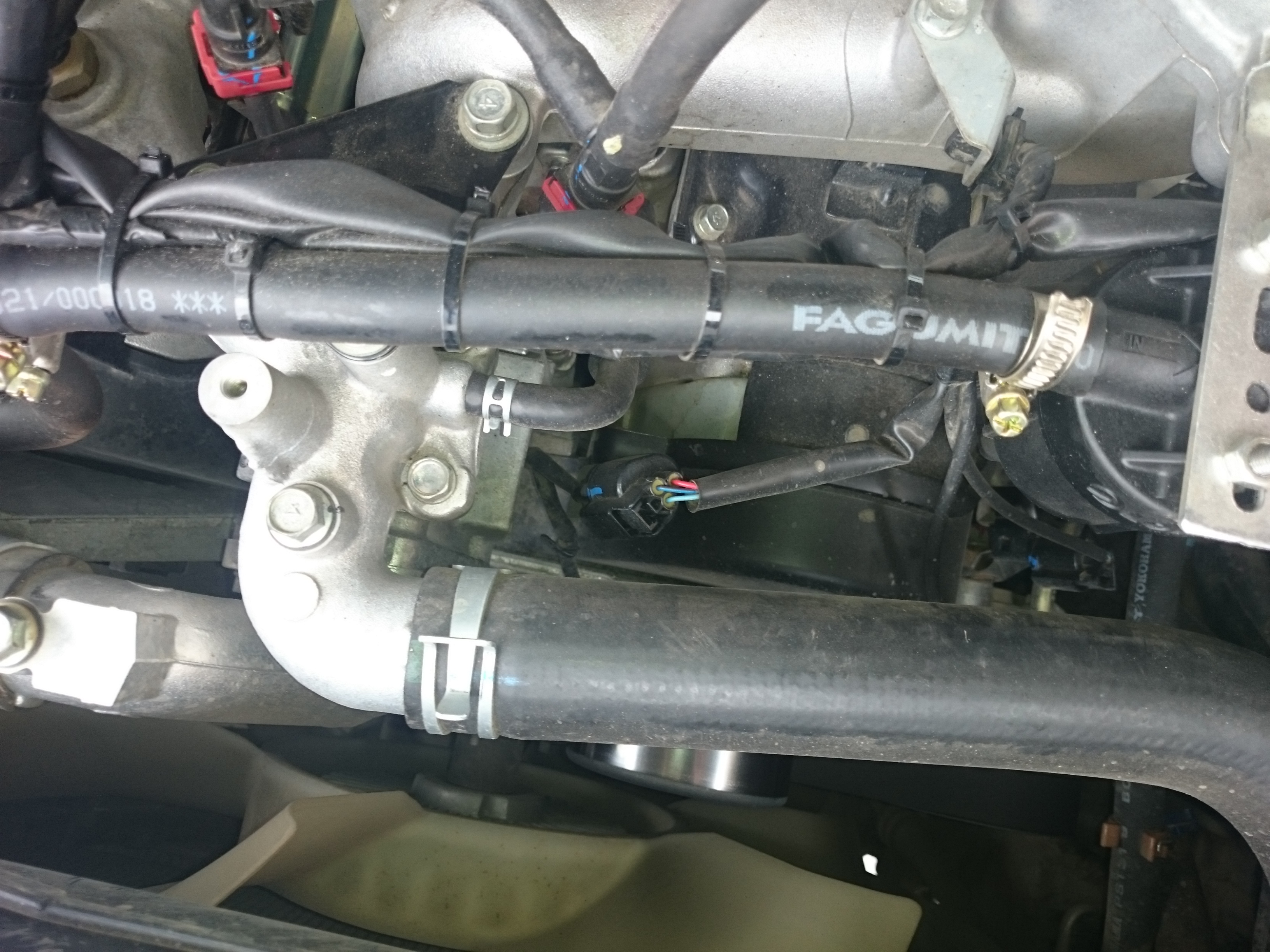

Это датчик ДКПВ? (уточняю, а то стрёмно)
Три провода от датчика в сторону ЭБУ - красный, синий и голубой (или зеленоватый)
Какой из них +12, земля и какой сигнальный? (+5?)
