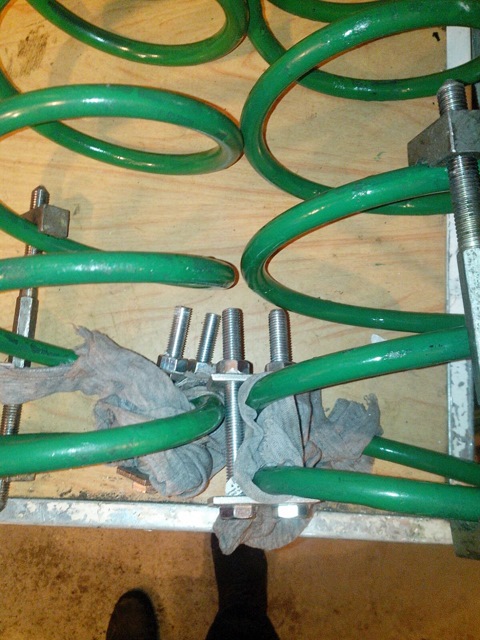

У меня бэушные лопнули обе по 10см с конца снизу!..теперь я знаю, если чего то звонко бзынкнуло на ровной дороге это пружина лопнула<Вавил> писал(а):Мои пружины БУшные. Думаю все что могло просесть просело.

Так у тебя от патруля не иначе как? Не от сафаря даже?

они еще и новые<Вавил> писал(а):Так у тебя от патруля не иначе как? Не от сафаря даже?

Я свои за 2взял. Обратное выгибание при попытке чуть спрямить нижний виток поломки не вызвало. Хотя изгиб был не естественно сильным

Усилие под тонну хоть было<Вавил> писал(а):Я свои за 2взял. Обратное выгибание при попытке чуть спрямить нижний виток поломки не вызвало. Хотя изгиб был не естественно сильным

Олег 13 писал(а):Усилие под тонну хоть было<Вавил> писал(а):Я свои за 2взял. Обратное выгибание при попытке чуть спрямить нижний виток поломки не вызвало. Хотя изгиб был не естественно сильным? Это в покое))) а при прыжке думаю там поболее усилие приходится на нее
темболее ты гнул не по рабочей траектории, да и усталость металла не кто не отменял)

такими стяжками и болтиками вреда патроловским пружинам точно не принести)) в работе они куда серьезнее нагрузки испытывают... у меня вес 2200 (взвешивал) и полицейские пролетаю 60кмч не задумываясь..патрол клаксон почти год держат а вот родные бу патрол нет(
