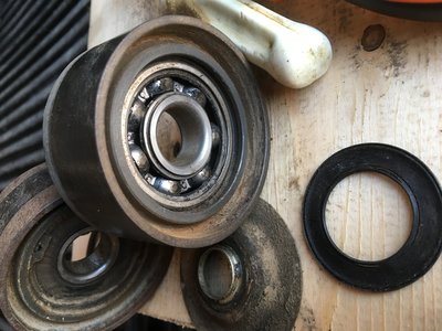

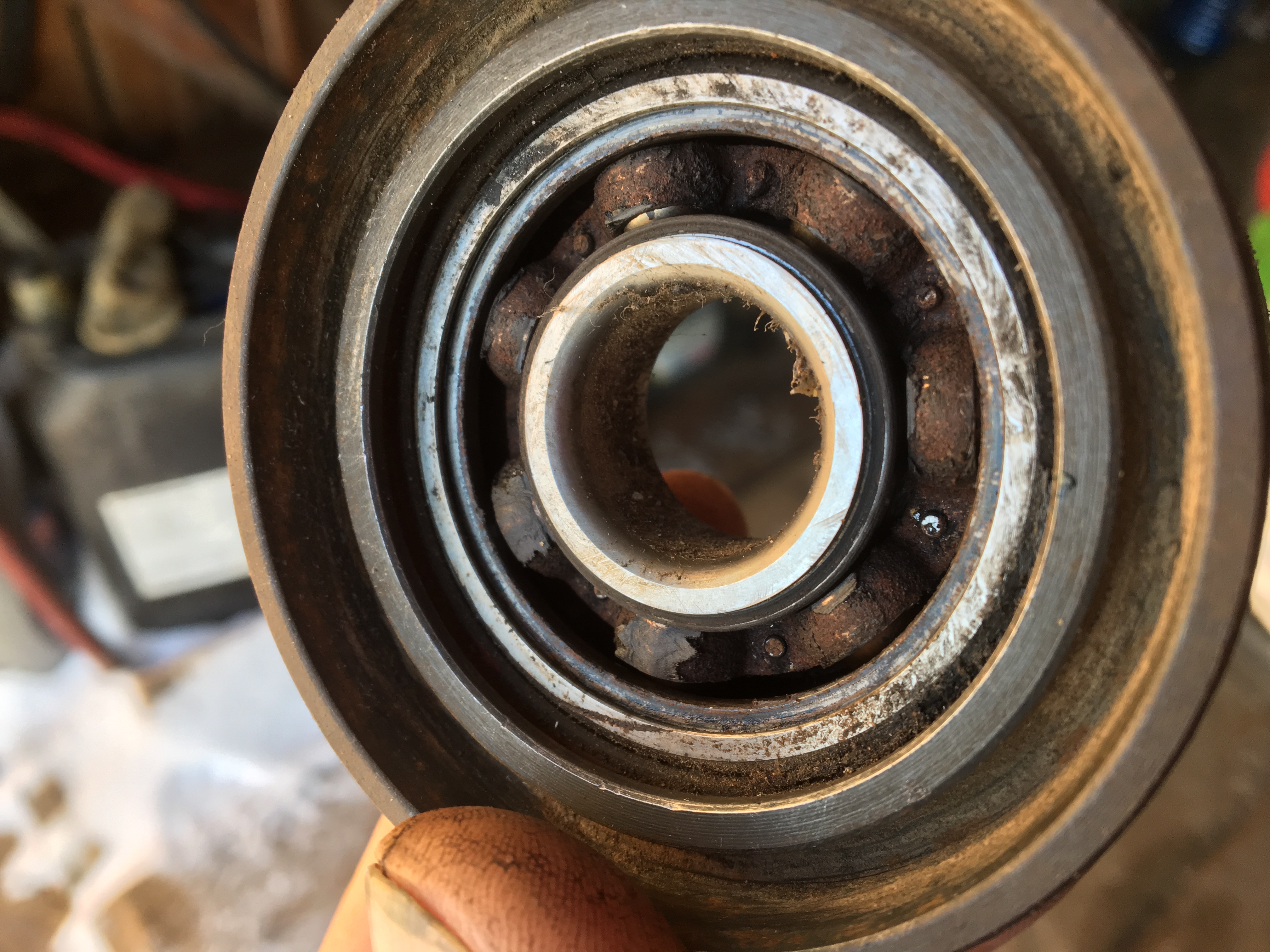

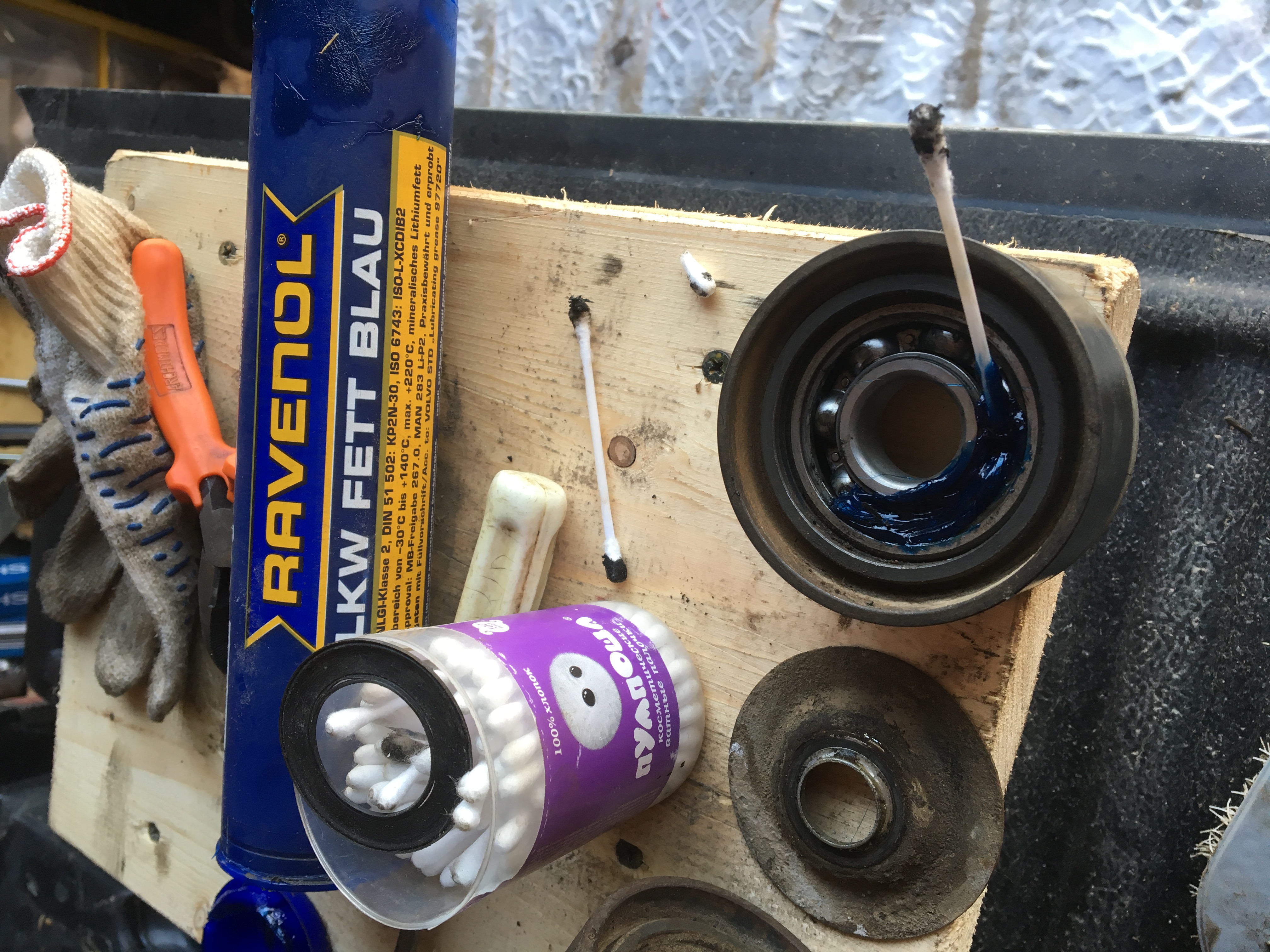

Здравствуйте. С Новым Годом всех форумчан!Дедон69 писал(а):По поводу вращения. Открываете аккуратно уплотнение на подшипнике добавляете смазку, я кладу Мобил зеленый,собираете, все крутится туго и люфт пропадает. Так что сравнивать ролик который уже прокатал смазку и тот что из коробки без толку.Anjik писал(а):После обрыва ремня менял ролики. Купил оригинал. Ролик натяжителя ремня балансира показался подозрительным, есть люфт, но вроде как не криминально. Поставил, собрал, завел - свистит. Послушал - свистит тот самый ролик ремня балансира. Заказал в екзисте просто ntn, без оригинальной коробочки. Приехал ролик - люфт больше чем у предыдущего. Отказался - хотел заказать SKF, но дорого, заказал JMB. По сравнению с ntn вращение плотное, без люфтов. Заменил. Теперь тихо. Так что с NTN поаккуратнее.
Кто-нибудь может ссылкой отправить на смазку которую имеет ввиду Дедон69 - "мобил зеленая" ?

Castrol lmx скорее всего. Он зелёный.

Точно,что то мне заоп в голову зашел. Сейчас еще одну решил попробовать, синюю

Спасибо.Дедон69 писал(а):Точно,что то мне заоп в голову зашел. Сейчас еще одну решил попробовать, синюю
