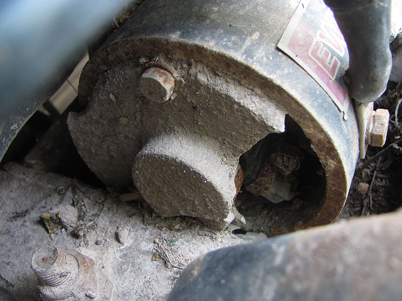

Долго. Свою снял на переборку вот в таком состоянии, она работала (и сейчас продолжает с уже новой крышкой). Щеточным моторам-генераторам вода, как таковая, работать не мешает. Но из-за ржавчины и грязи могут щетки подвиснуть, а песочек ускоряет их износ.Jenek писал(а):Долго?PII3d6G72 писал(а): Для этого никакие сальники не нужны, лебедочные моторы работают и с водой внутри.

Чистая вода может быть, а как на счет жижи болотной, а особенно жидкая глина с песочком?PII3d6G72 писал(а):Долго. Свою снял на переборку вот в таком состоянии, она работала (и сейчас продолжает с уже новой крышкой). Щеточным моторам-генераторам вода, как таковая, работать не мешает. Но из-за ржавчины и грязи могут щетки подвиснуть, а песочек ускоряет их износ.Jenek писал(а):Долго?PII3d6G72 писал(а): Для этого никакие сальники не нужны, лебедочные моторы работают и с водой внутри.

Глина с песком внутрь мотора не попадут никак. Кроме совсем запущенных случаев, как на фото.Jenek писал(а): Чистая вода может быть, а как на счет жижи болотной, а особенно жидкая глина с песочком?
Вода в обычной лебеди просачивается через клеммы, сальники подшипника, крышку, но это хорошие "фильтры", крупные фракции грязи отсекаются.

Ладно по другому, допустим отработала, набрала воды, что дальше? зимой например? по прошествию месяца? мало кто после каждой поездки вскрывает лебедь, чтоб почиститьPII3d6G72 писал(а):Глина с песком внутрь мотора не попадут никак. Кроме совсем запущенных случаев, как на фото.Jenek писал(а): Чистая вода может быть, а как на счет жижи болотной, а особенно жидкая глина с песочком?

Я отвечал на вполне конкретную фразу "Вообще, мне нужно, чтобы после брода я мог воспользоваться лебедкой без переборки." Т.е. речь про одну поездку, пусть хоть месяц длиной. Обычная лебедь для этой цели годится, перебирать ее в лесу не понадобится. И из под воды она тоже работает.Jenek писал(а): Ладно по другому, допустим отработала, набрала воды, что дальше? зимой например? по прошествию месяца? мало кто после каждой поездки вскрывает лебедь, чтоб почистить
А так-то что обсуждать, есс-но сальниковая лучше. Но не настолько лучше, как сие представляют маркетологи

Я думаю тут вопрос цены, если она стоит прилично больше то может и не стоитPII3d6G72 писал(а):

Клемы? Дык они через полимерный изолятор прикручены.PII3d6G72 писал(а): Вода в обычной лебеди просачивается через клеммы, сальники подшипника, крышку, но это хорошие "фильтры", крупные фракции грязи отсекаются.
Сальник подшипника?Который? В крышке редуктора,на валу?
Крышка на прокладке.....
Рояль в кустах: вся вода со взвесью попадает через щель между барабаном и стойкой.
У комап сиил,1ген и 2 ген стоят сальники на барабане.
Также эта фича есть на Sportway ( к спорту-никакого отношения,но название улыбает).
Про всякие стократы-не в курсе.

Жень,заблуждение считать,что за сальники берут ещё 22 тыры.Jenek писал(а): Я думаю тут вопрос цены, если она стоит прилично больше то может и не стоитя взял год назад за 22, вполне адекватная цена, летом как нить вскроют погляжу чего внутри стало
Мотор опускаем и вскрываем редуктор:
Если у тебя на редукторной стойке( силуминовой !!!) отлиты внешние зубья планетарки- продавай эту лебедку нахер,пока живая.)))
По взрывсхеме мало чего можно понять.
Стоит распотрошить редуктор от комапа и...ээээ...редуктор от БородыЛебедки- всё будет очевидно

Хочешь редуктор от лебеды бороды приволоку как наглядное пособие?МШУ писал(а): Стоит распотрошить редуктор от комапа и...ээээ...редуктор от БородыЛебедки- всё будет очевидно
Уже пожёванное, но мне кажется я его убил дерганием машины
