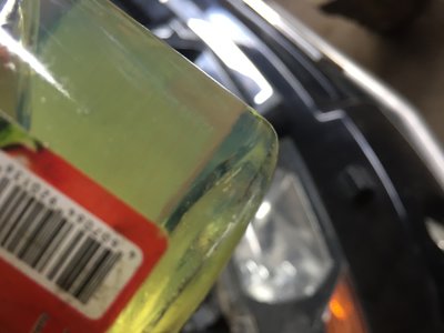

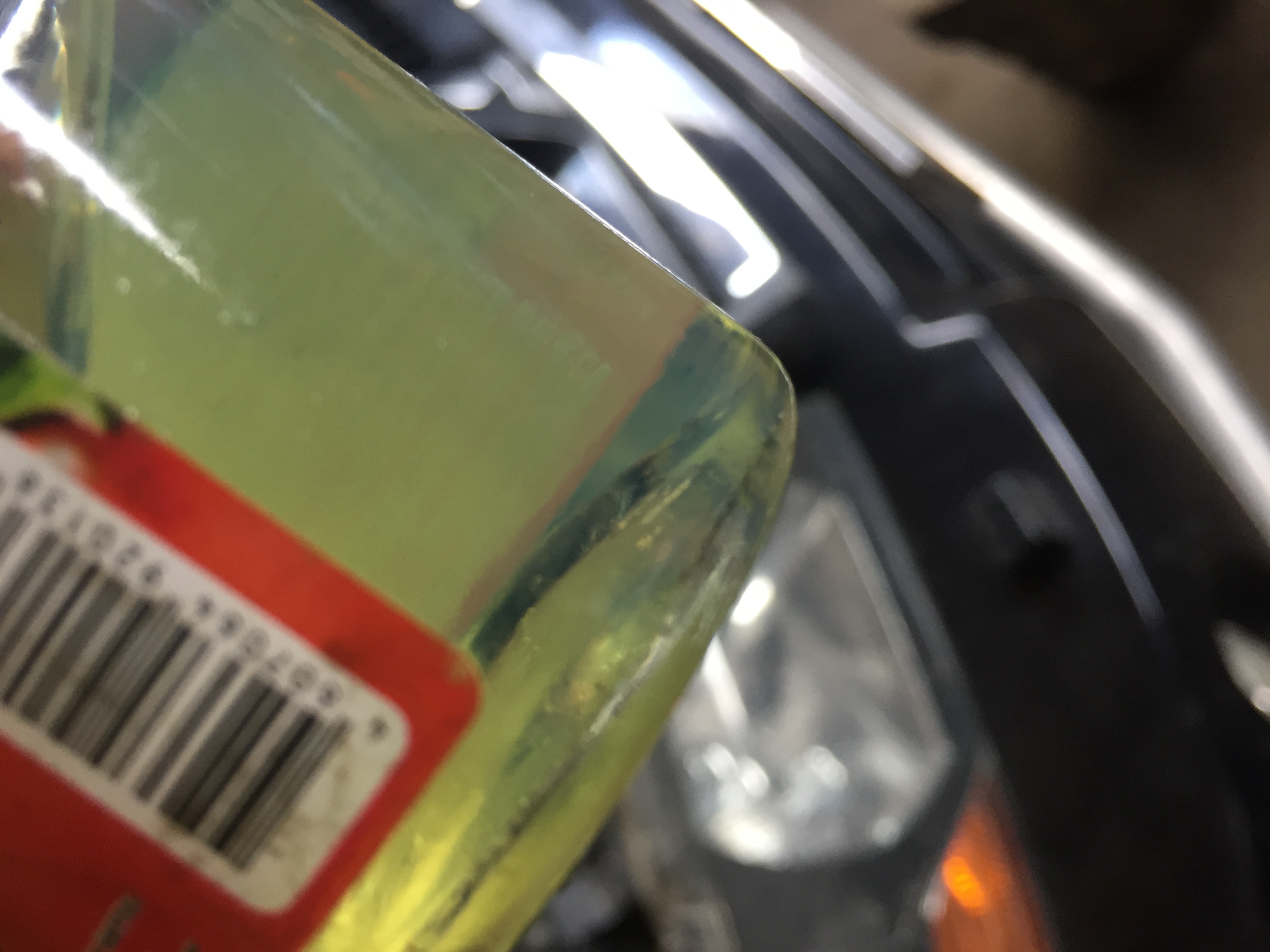

Незнаю может я параноик, но у меня все фильтра, за исключенимем салонного меняются раз в 10ткм и масло соответственно. Каждые 100 замена распылителей, хотя вот диагностика снятых показала что они еще бы походили. 2 форсунки как и на новом распылителе 170, одна 160 и последняя 155, но не лила. Новые распылы выдали 178 на момент сборки, думаю после притирки 170 будет рабочая. Масло добавляю, но только в зиму
А про налет в отстойнике отдельная история: с начала зимы вложил в отстойник магниты, так вот на них постоянно собирается какая то хоень, а бак у меня алюминевый и трубки медные, а они не магнитятся;)

Что значит - параноик???? Это требования регламента ТО!!!SmoAG писал(а):Незнаю может я параноик, но у меня все фильтра, за исключенимем салонного меняются раз в 10ткм и масло соответственно. Каждые 100 замена распылителей, хотя вот диагностика снятых показала что они еще бы походили. 2 форсунки как и на новом распылителе 170, одна 160 и последняя 155, но не лила. Новые распылы выдали 178 на момент сборки, думаю после притирки 170 будет рабочая. Масло добавляю, но только в зиму
По форсункам вот только ничего не скажу. Вот только недавно приобрел динамометрические ключи, спецом для целей форсунок, топливных трубок и пр. Не шибко дорогие, но думаю что покатят.

Я понимаю что убедить вас не получится. Но так для информации на фото слив топлива с отстойника после 6000 км по россии, в тех местах где брендовые заправки редкость, а стоимость солярки разница от 32 до 41 рубля за литр. И протянуть до следующей с более респектабельным видом у вас может и не получится.

Понимаешь, у меня на этот и другие счета своё мнение.SmoAG писал(а):Я понимаю что убедить вас не получится. Но так для информации на фото слив топлива с отстойника после 6000 км по россии, в тех местах где брендовые заправки редкость, а стоимость солярки разница от 32 до 41 рубля за литр. И протянуть до следующей с более респектабельным видом у вас может и не получится.
Я его, никому не навязываю, в отличие от вас.
И откуда только у вас такая вера брендовым заправкам, другая соляра там что ли?
Ничего и никому я не собираюсь ничего доказывать, и не перехожу на личности.
Беру соляру у знакомого только в пластиковых канистрах, которые выливаю полностью в свою ёмкость, и не с МТЗ-80 и не с ДТ-75, а с импортного автобуса, и постоянная грязь, она с заправки, и чо мне делать, ехать искать "брендовые заправки", на которых соляра стоит более 40 руб/литр, покупать оригинальные фильтра стоимостью более 1500 р и при всём этом топливная умрёт при таком же пробеге как и у вас?
Беру топливные по 600р.нахер этот оригинал дорогой не значит хороший это чушь.соляру у тракториста по 25р.за два года никаких проблем.дорогие заправки обьезжаю никакой гарантии за качество.да и евро 4 или 5.для нашего ТНВД убийство.если он сделан для евро 3.правда стоит сепар оригинал Германский.фильтр меняю каждые 10 тыс.а картридж сепара по состоянию загрязнения выхаживает около 40 тыс.
Так же беру по 25 р
Интересно, иногда беру у другого, солярка тёмно зелёная, мне кажется она получше, в основном соляра жёлтая
