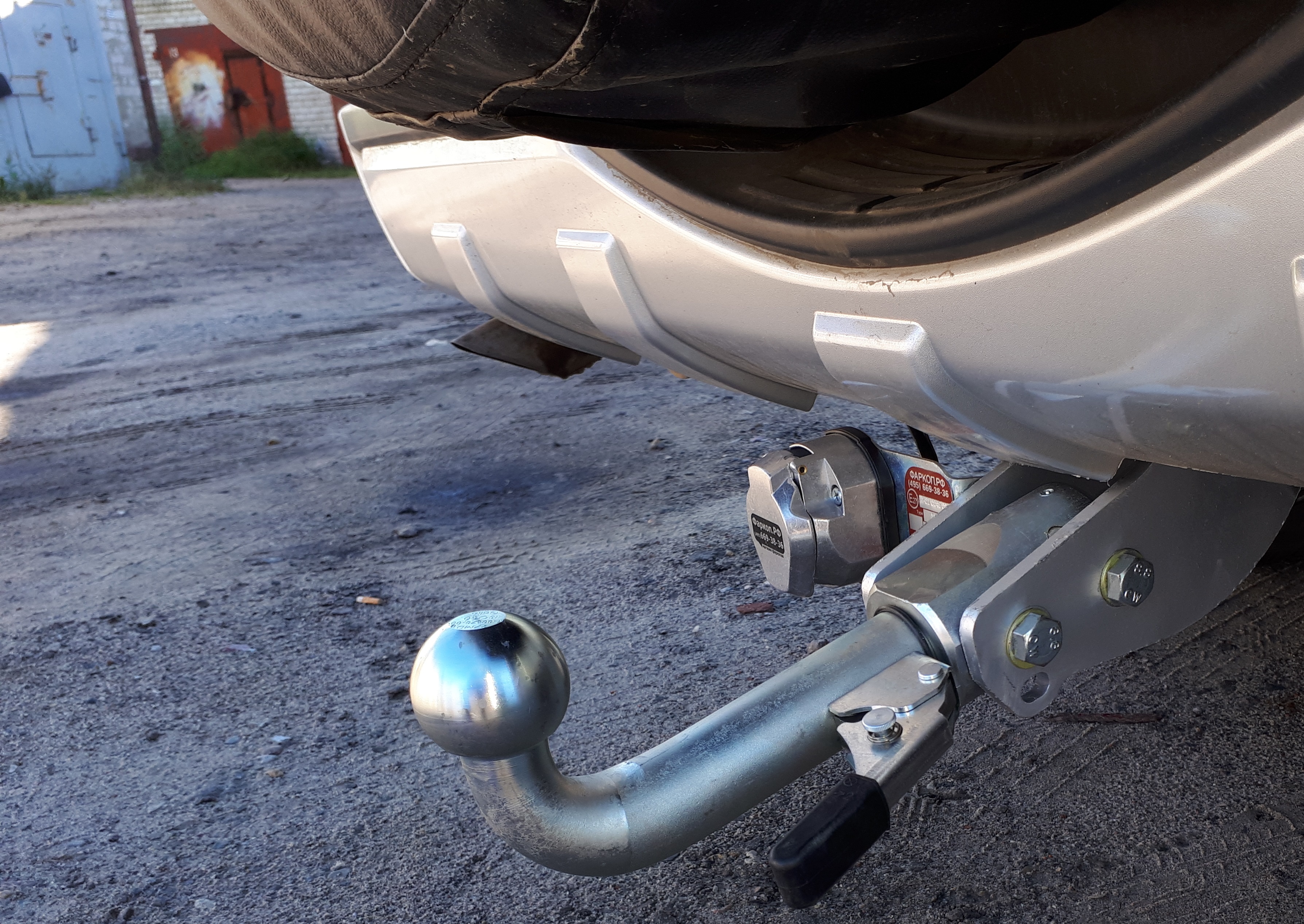

Вопрос по фапкопу от pajero shop под квадрат. Выглядит конечно очень аккуратно. В отличии от большинства серийных фаркопов крепление у них расположено выше и глубже утоплено.
С одной стороны - здорово, что землю цеплять не будет.
Но с другой стороны - чтобы обеспечить удобную посадку крепления прицепа или повесить велоплощадку, нужен удлинитель сантиметров 25 наверное? Если это так, то жесткость этой конструкции имхо будет сомнительной. Особенно на поворотах...Или я параною?
niyazik
- Сообщения: 20
- Зарегистрирован: 24 дек 2014, 22:10
- Двигатель:: 6G72, бензин/газ
- Откуда: РФ
фаркоп на паджеро 4
Для крепления велобагажника докупал удлинитель, т.к. торчит запасное колесо. Если удлинитель в квадрате надежно закреплен, то довольно жестко и велики не болтаются.

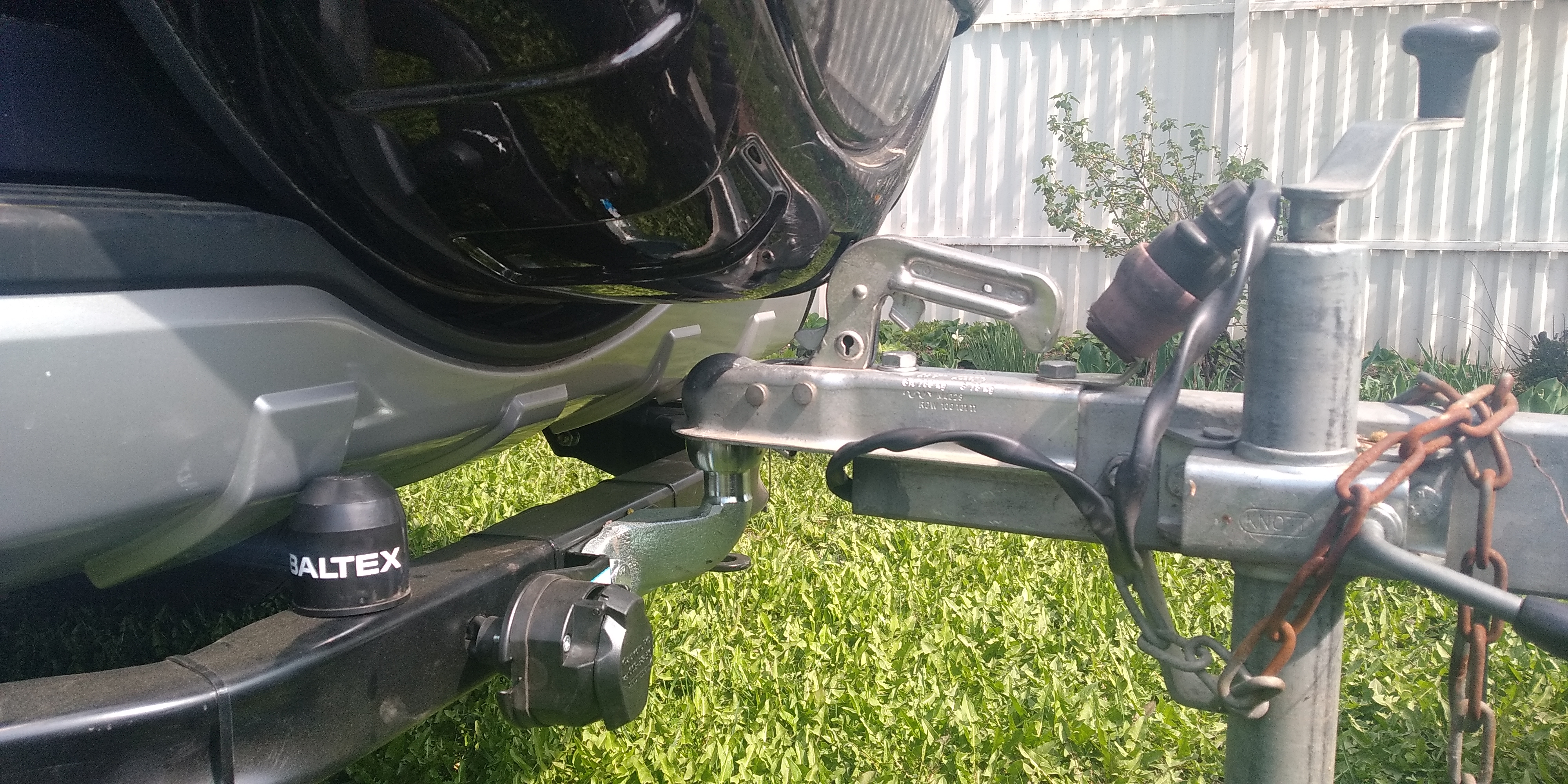

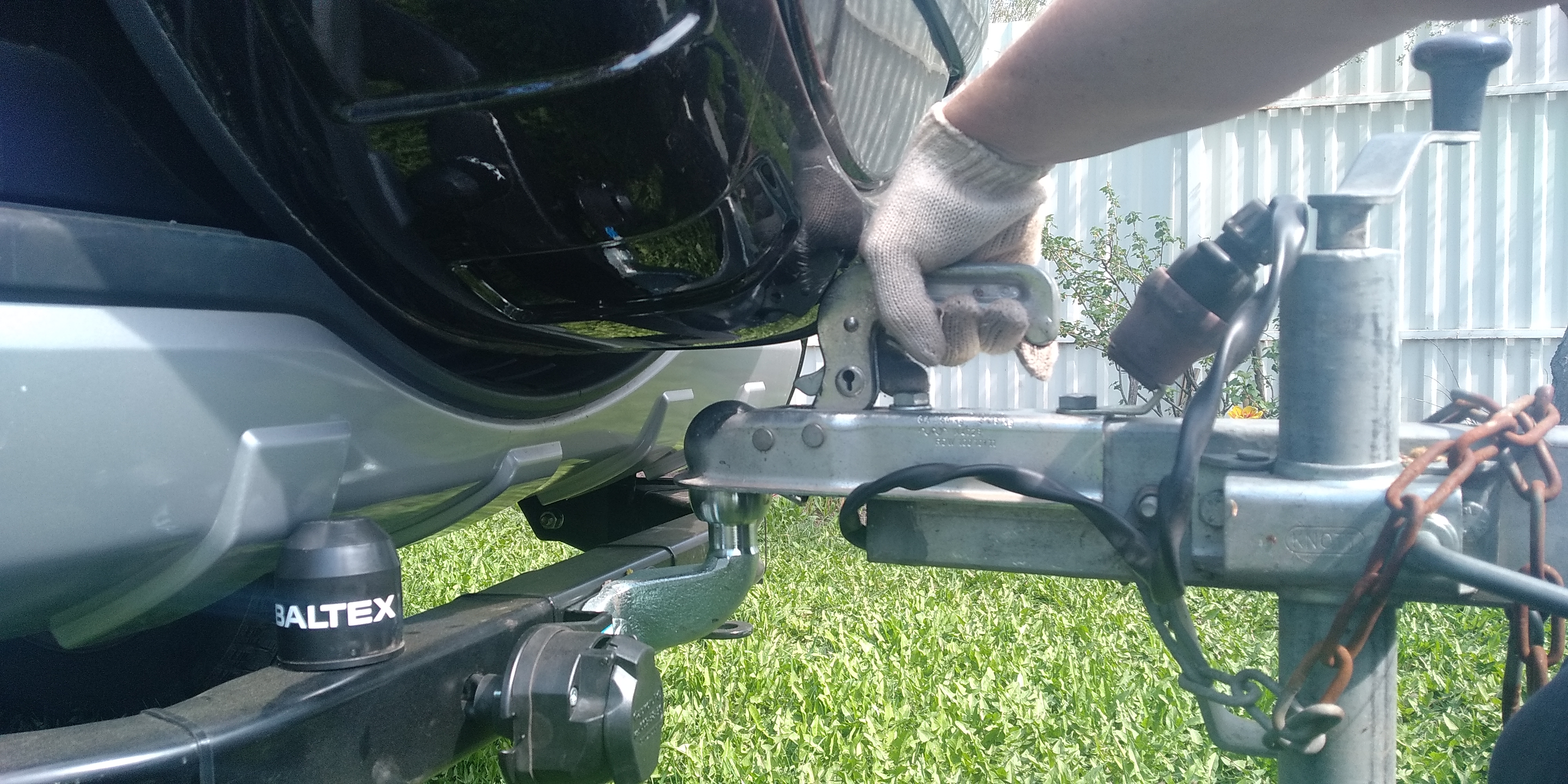

Всем доброго времени суток! Вчера поставил фаркоп на паджеро4 в фаркопы рф. Фаркоп чернявый балтекс мр 08. Сегодня поехал цеплять прицеп, и упс, неудача! Ручка дышла прицепа стандартного МЗСА не влезает под колпак запаски. Кто с таким сталкивался?
- BabyHummer A-328
- Сообщения: 6030
- Двигатель:: Бензин 3.8
- Благодарил (а): 166 раз
- Поблагодарили: 212 раз
фаркоп на паджеро 4
У меня такая же фигня. Но т.к фаркоп под квадрат, то при необходимости перевозки прицепа, сам фаркоп можно выдвинуть, и тем самым спокойно закрепить дышло прицепа. Как быть в Вашем случае, чесслово, не представляю. Но без колхоза(болгарка и сварка) явно не обойтись.teplovoz220t писал(а): ↑05 май 2019, 17:59 Ручка дышла прицепа стандартного МЗСА не влезает под колпак запаски. Кто с таким сталкивался?
