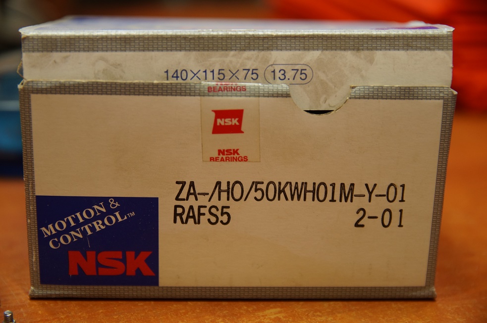

сейчас наткнулся на очень интересный артикул ZA-/HO/50KWH01M-Y-01 производитель NSK, япония, вот только цена у нас в воронеже дешевле фебеста, и не пойму это подшипник, или ступица в сборе или просто ступица?
Оказался подшипником, без ступицы, цена хороша)

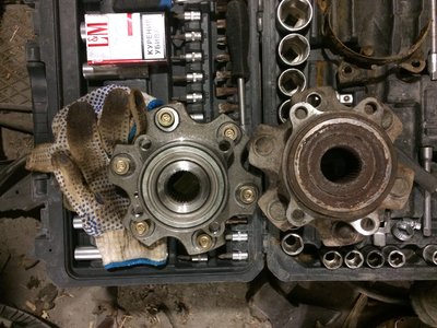

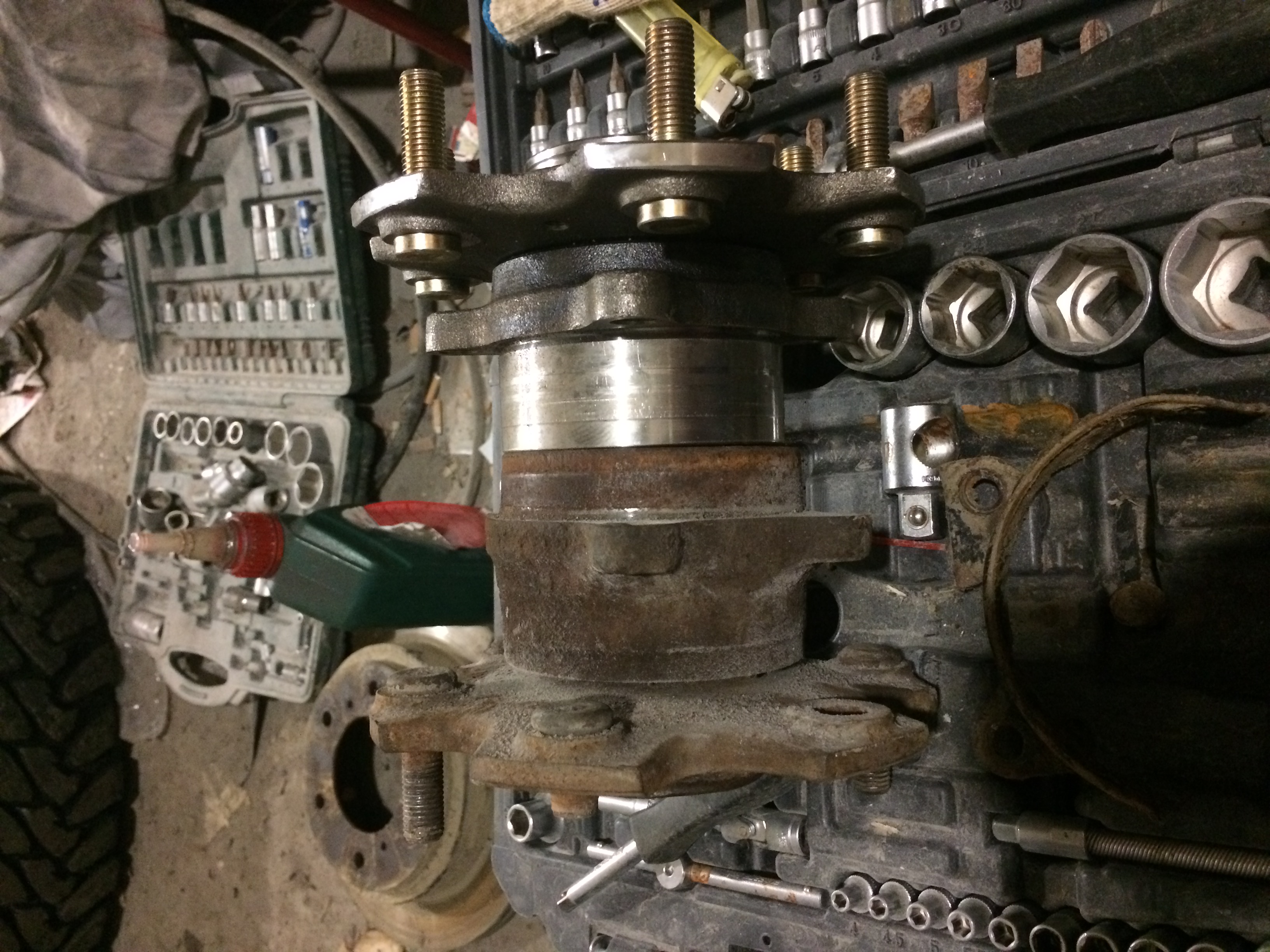

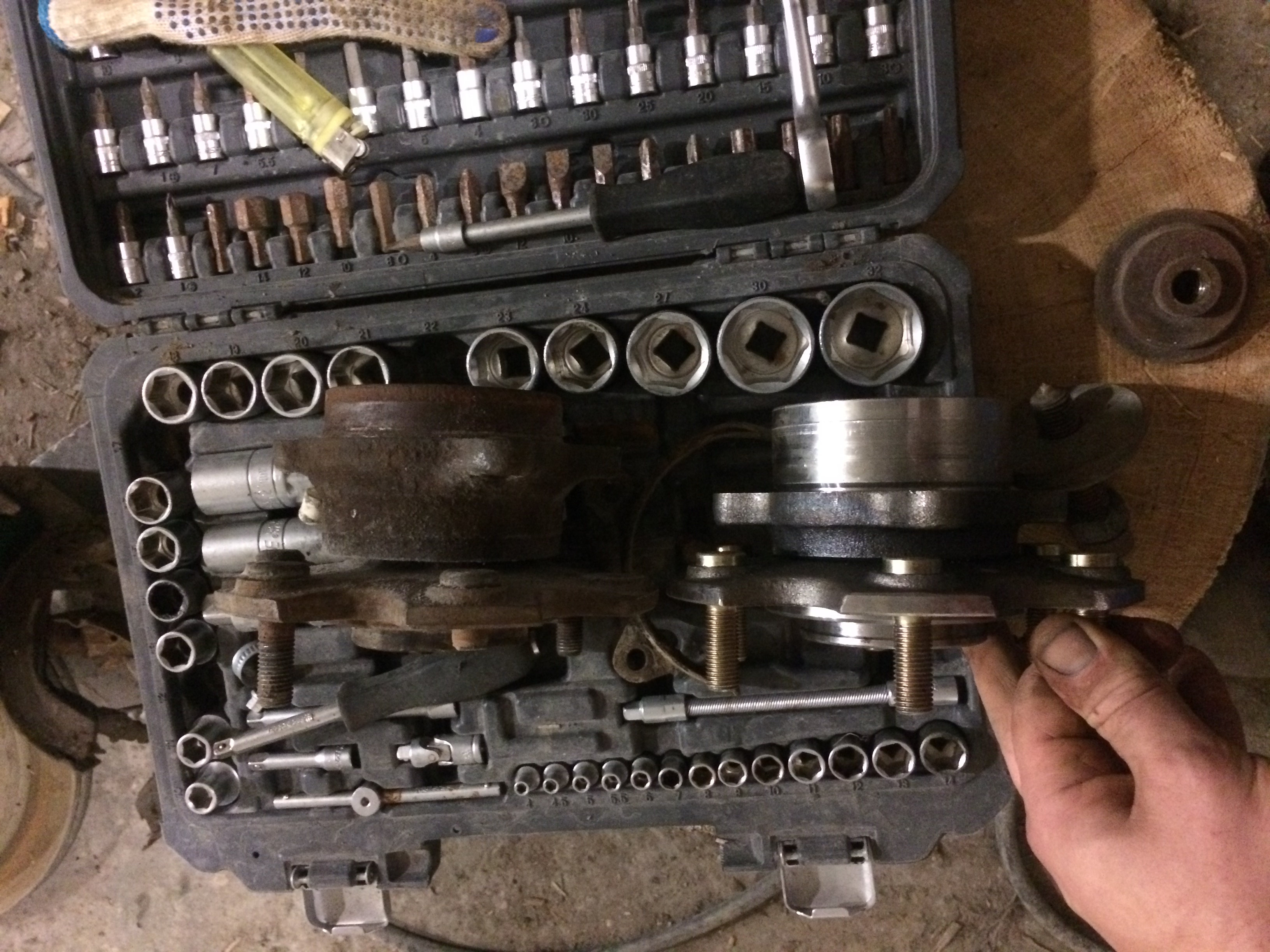

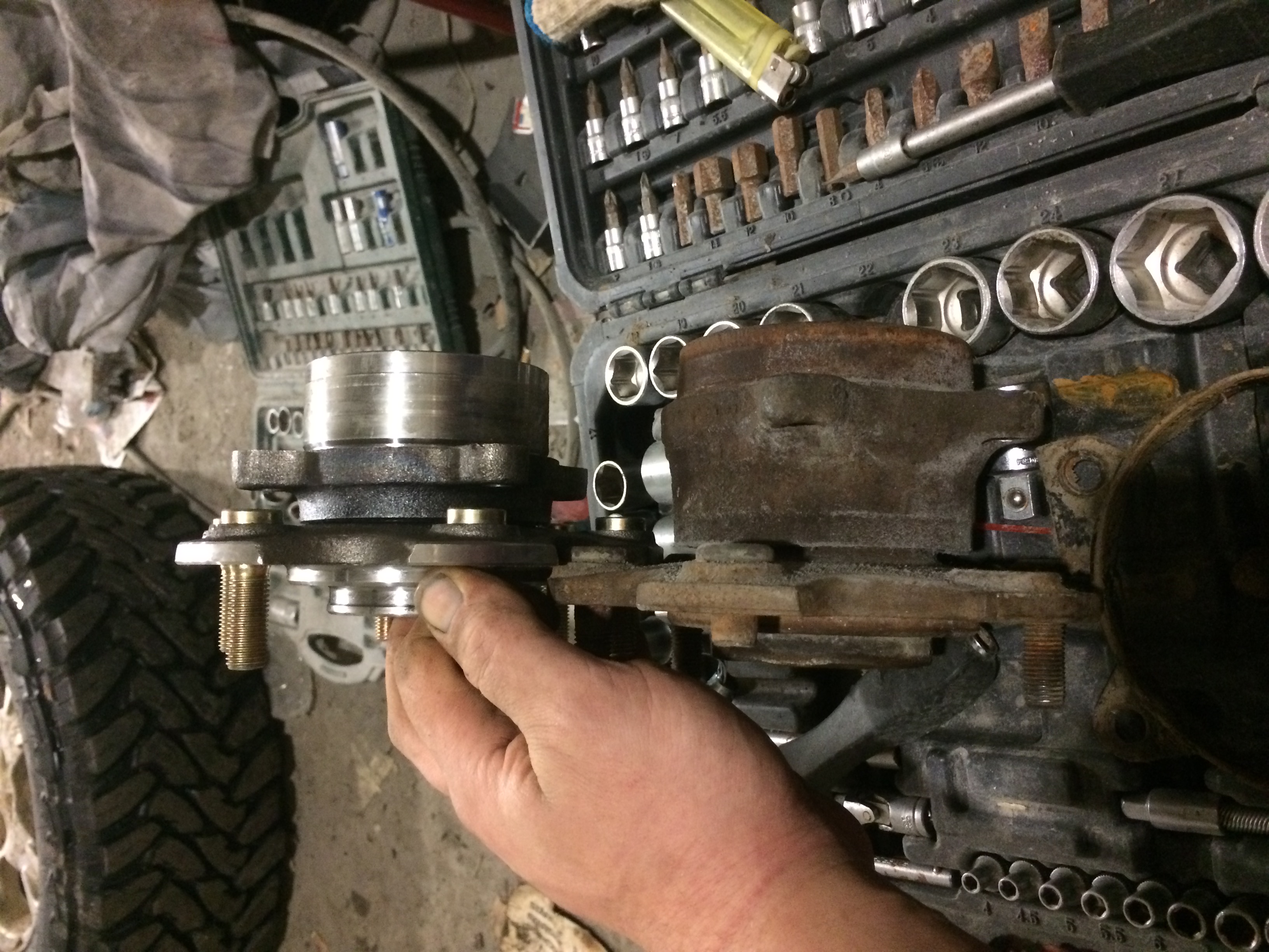

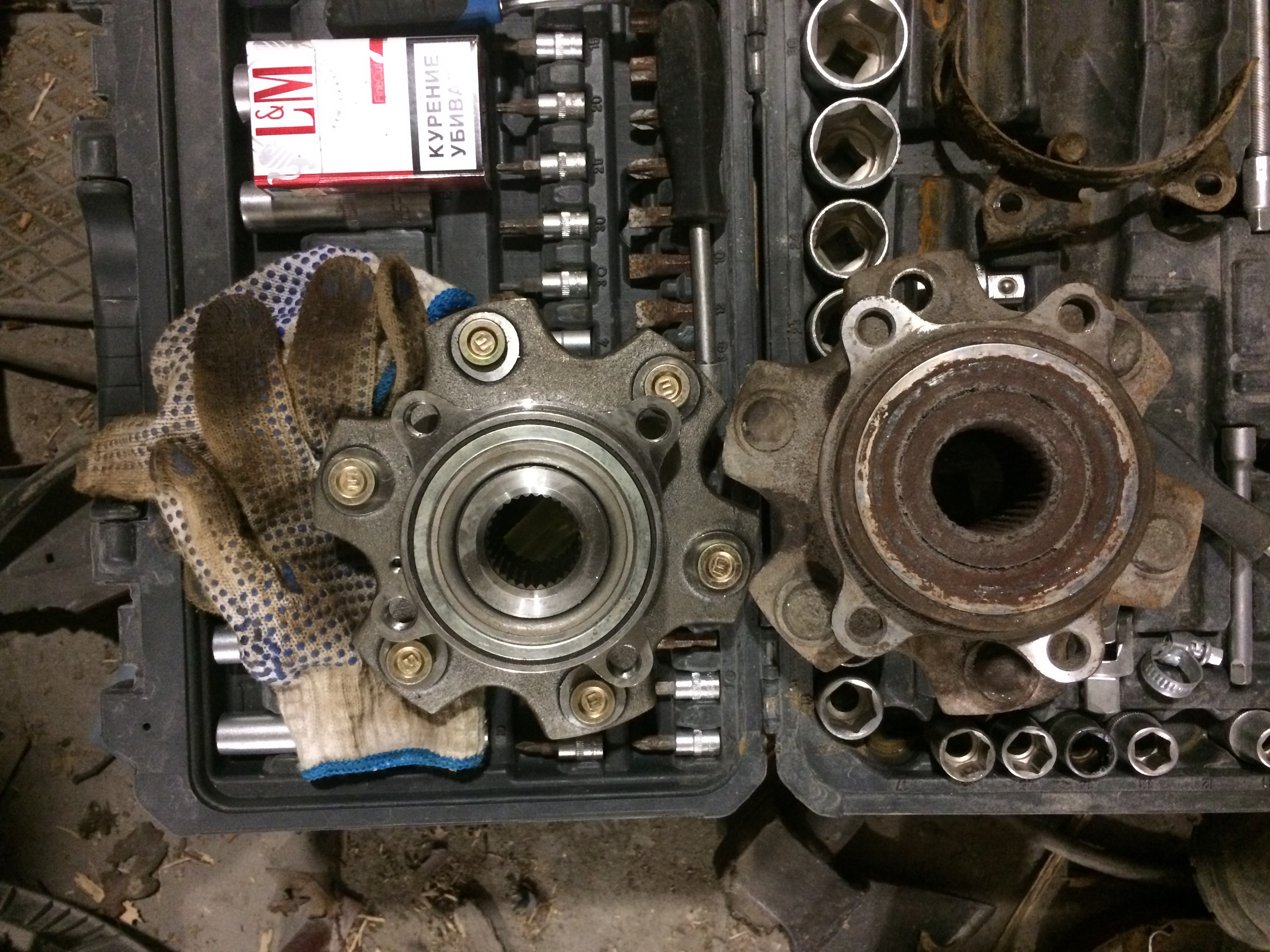

GMB(на подшипнике нет маркировки) ступицу поставил.
SNR (который оказался с клеймом NSK) буду перепрессовывать в снятую ступицу.
Она оказалась без маркировки с бежевым пластиковым пыльником ( у NSK и GMB - металлический).
Такие дела...
Но не это главное, главное , что снятая ступица после пробега 35000 км ВНЕЗАПНО за 100-150 км пробега(2 дня по городу до 70 кмЪч) начала не гудеть, а реветь! Еще бы день поездил - словила бы клина!Первая такая машина. На предыдущих авто с момента появления гула можно было пару тысяч спокойно отъездить.
Что за хрень такая получается? Как в "москвиче" надо с собой в багажнике возить ступицы, полуоси, ремни, фильтра и т.д.?
Такие дела...
