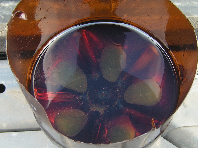

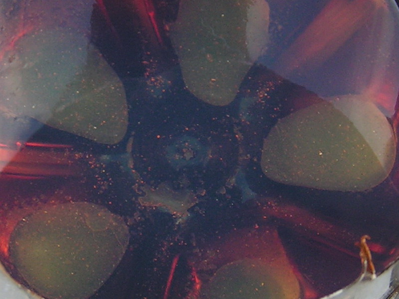

Сейчас многие заметили ухудшение топлива. Связывают с добавлением в продажу
сэкономленого за зиму печного топлива. Рекомендую слить отстойники в топливных фильтрах.
Хоть благодаря связывающим воду добавкам лампочка фильтра не загоралась,владельцы
новых машин, (у кого была первая зима) нашли в отстойниках её в достаточном количестве что бы сливать по восемь и более раз. Хорошо что дальше фильтра не идёт, но обвалакивает эмульсией и мешает нормальному поступлению топлива. Замена фильтра помогает на две минуты. Не слив её она так и будет бултыхаться в баке. Фотографии предоставил человек у которого машина захлёбывалась на трассе.

+1... Всю зиму боролся с водой... достала. Последние 3 бака нормально вроде, вчера сливал опять
Лампа отрабатывает чётко... Причём, как писал ранее в другой теме- всё время вода чистая
