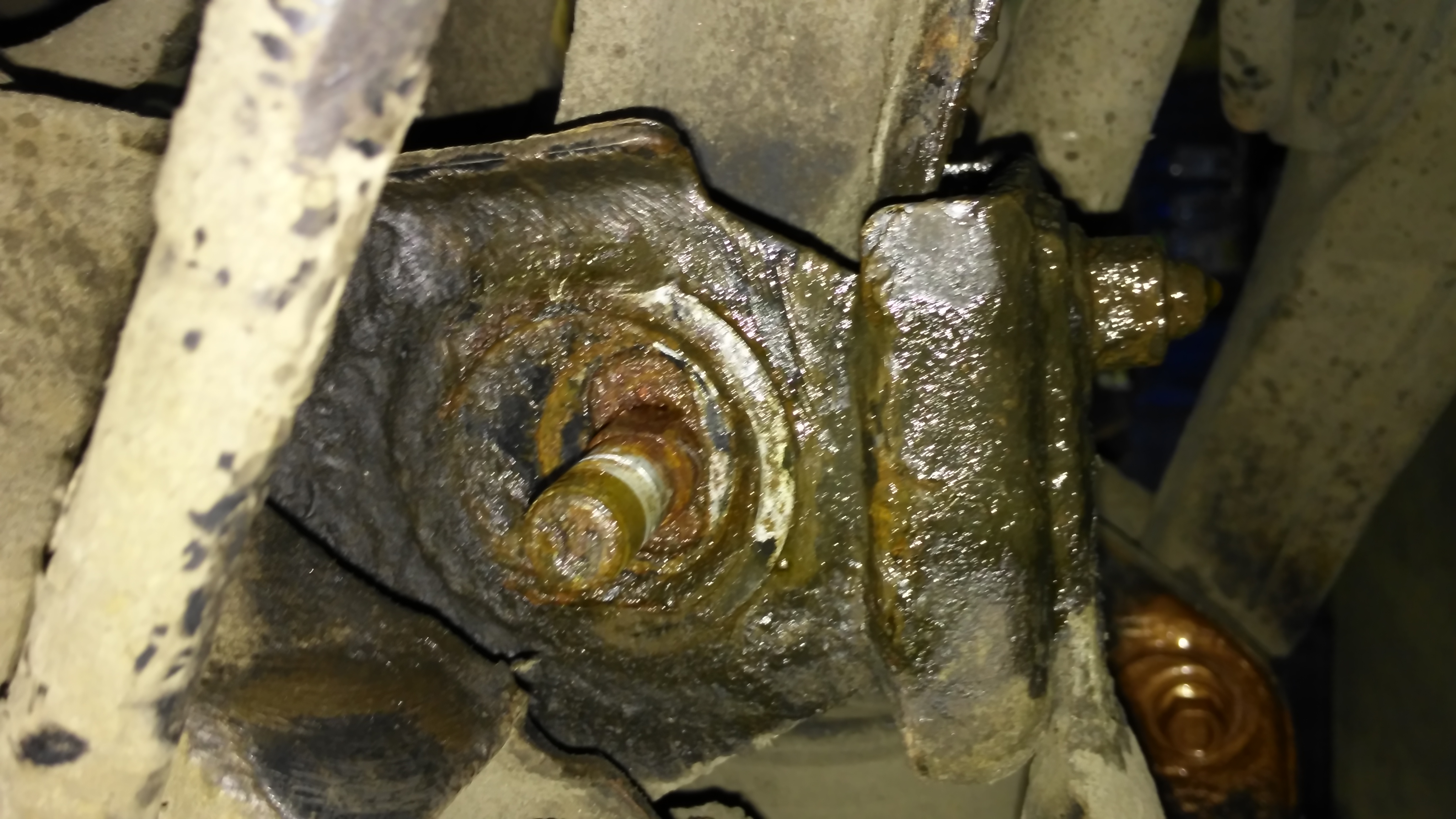

Я пробовал пилить маленькой болгаркой и даже один отпилил (задний рычаг что побольше, под пружину), при этом чуть не отпилил себе палец и сильно покоцал кронштейн - подваривать пришлось.
Остальные три отпилил сабельной пилой (дешевой китайской за 1500р) время на каждый рычаг по 15 минут, пилить с достаточно сильным нажимом, но на малых оборотах, периодически охлаждал водой, на три рычага ушло 5 пилок и то я их не сломал а погнул, по собственной глупости. И еще, раз начали пилить пилите до конца, нет смысла пытаться сломать болт, когда кажется что уже почти всё отпилено, так только хуже!
P.S. Мне за эту работу 20 к. р. объявили, я сделал, за один световой день.

Короткие задние рычаги менял в сборе, хотя заменить саленты в них не проблема. На больших задних только заменил сайлентблоки, носил в сервис, но и там их выжигали (грели), а потом уже впрессовывали, ибо пресс сказали слабый.flasss писал(а):дальше рычаги несли на перепрессовку сайлентов ? либо же так же в гаражных условиях...
Все восемь болтов и гаек под замену, шайбы я оставил старые.
Естественно всё мазать, у меня была из старых запасов - https://www.aqua-moto.ru/catalog/zapcha ... 4-c-227gr/

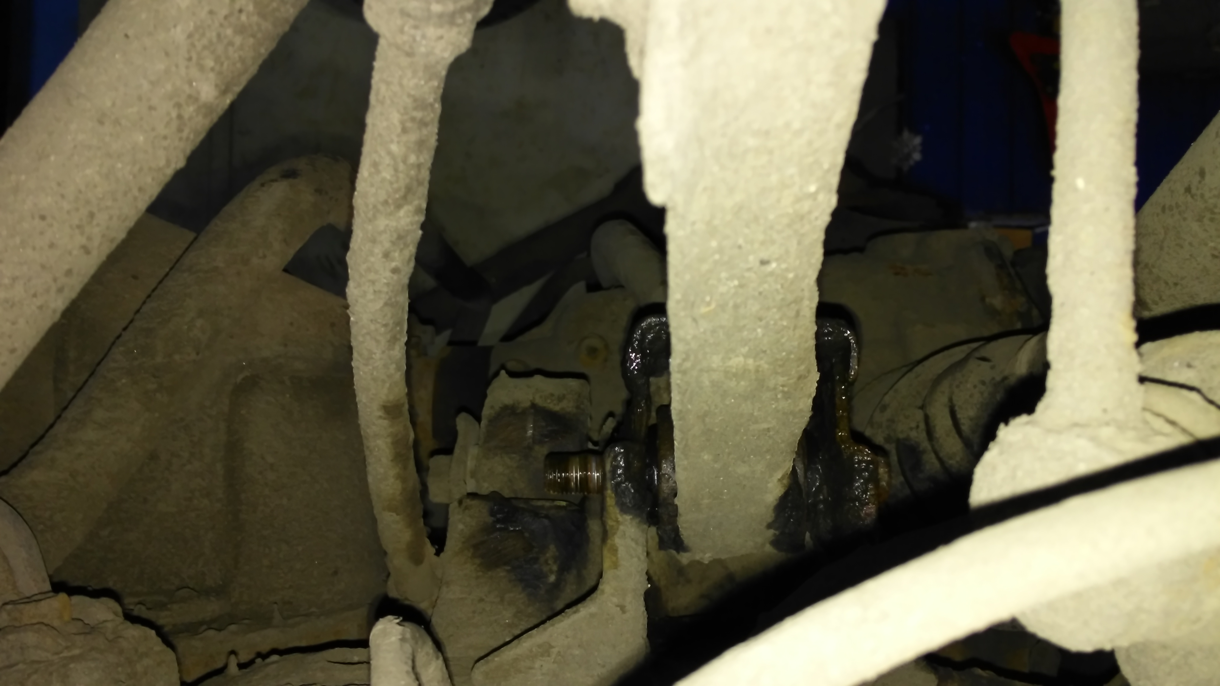

Повторю свой рецепт. Мой слесарь на нем уже озолотился. Японцы косяком уже едут с развальными болтами.
Откручиваем гайку , снимаем шайбу, обматываем болт полоской ткани, а лучше прорезаем 3-4 ватных диска и надеваем на болт. Обильно смачиваем этот "тампон" жидким ключом, бренда , в который верим( у меня это wurth), надеваем шайбу, затягиваем. Ездим.
Через 3-4 дня снова на яму, отпускаем гайку, снова смачиваем. И так до тех пор, пока не подойдет очередь к механику.
Молоток+ перфоратор и все болты извлекаются, чистятся, смазываются и тогда на развал/схождение.

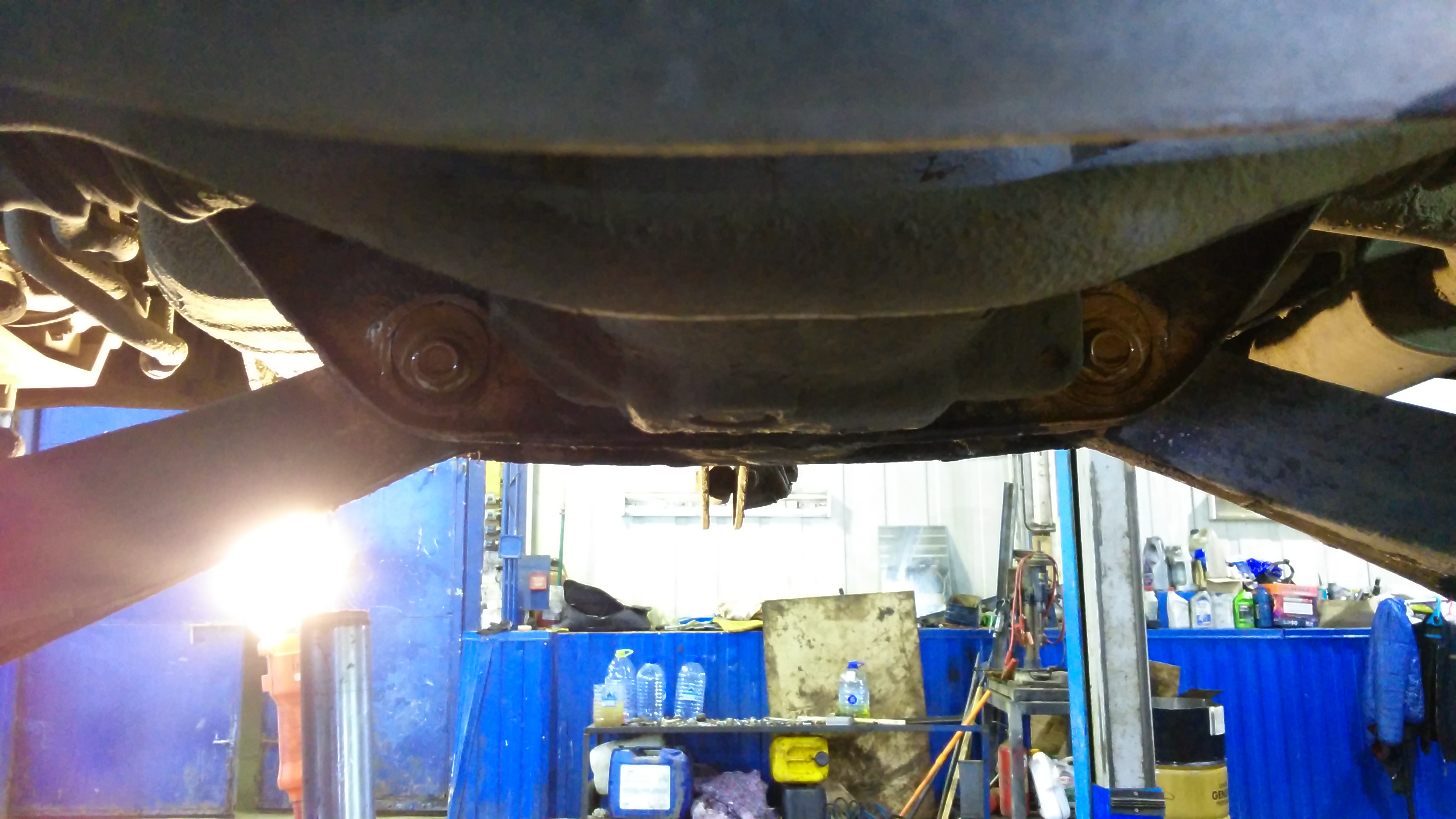

Сегодня делали мне ходовую сзади. С вырезанием болтов.ну как у всех. Для тех кто хочет сохранить рычаг и не отмачивать - берите сабельную пилу и 4 полотна.. можно спокойно подлезть к рычагу и отпилить болты, при этом не разрезая саму подошву или что хуже - сам рычаг. И еще. Что б долго не искать сайлент блок в рычаг регулировки схождения (по каталогу весь рычаг с сайлентом идет без номера сайлента). Там стоит сайлент - MR374672 . Тот же что и в нижнем рычаге, проверено и установленно. Остальные болты шайбы и прочее брал уже оригинал по каталогу..а ну и пружина лопнула. За оригинал попросили 270$..взял за 150$ Lesjofors Шведские. Посмотрю как ходить будут.
Через 3 дня будут пилить перед по той же схеме , сабельной пилой. Долго , но лучше чем подрамник портить или резать сам рычаг
