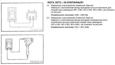

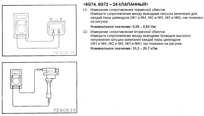

я вчера снял катушки и провода ВВ все. теперь у меня вопрос - как проверить катушки, в мурзилке написано как проверить первичную обмотку и вторичну. этого достаточно ? вчера не успел все просмотреть . сегодня плотно займусь....
машинка стала еще тупей....на Д на месте стоит трясется ,чуствуется что не работает какой нить цииндр, но трясется одинаково с постоянной частотой....вчера в темноти пробоев и искр не видел.
завтра отпишусь нужны мне катушки или нет )) Спасибо МАХ......

На сколько я у себя видел, катушка пробивала в самом наконечнике (след пробоя был ввиде изогнутой линии и цвет серо-белый около этой линии был), который на свечку одевается. У меня так же трясся движок и когда газу давал, чувствовалась, что один цилиндр с большими перебоями работает.

проверил катушки - полностью рабочие......

проверил по схеме...
все катушки показывают первичное сопротивление - 0,8 ОМ
вторичное - 18,2 ОМ...
