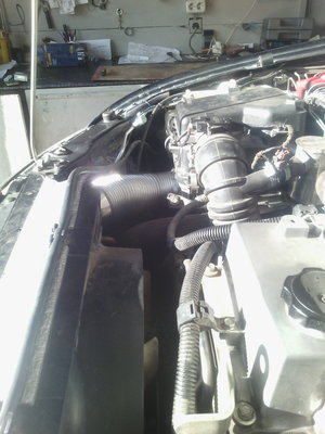

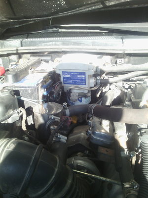

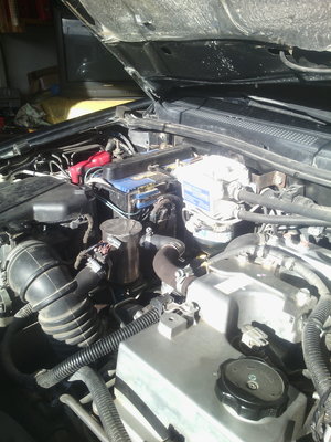

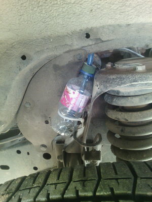

Re: Моторное масло для 4М41
Вот каким образом организован контроль за расходом масла(где то уже выкладывал)
Ну и до кучи-подкапотное пространство
Так сколько масла то собирается в бутылке?
Поскольку масла были разные, скйчас трудно сказать какое сколько. Ну до половины бутылки уходило.Я естественно подливал. А вот эта бутылочка поставлена вместе с последней заменой масла.Пробег 1000 + на этом масле. Бутылочка чистая,без следов масла.SmoAG писал(а):Так сколько масла то собирается в бутылке?
вот это конечно интересно, может шланг переломило?
слишком большой угар масла на 5000 км пробега((( либо и правда вам везло на масла, но это слишком много.
Какой шланг переломить может? Если тот который в бутылку, то как бы я видел ск. масла собралось.SmoAG писал(а):вот это конечно интересно, может шланг переломило?
Дело ваше, но чудес не бывает. не может мотор выплевывать по 200-300 грам за 5000 км, а потом в одну замену взять и перестать.
ну и как бы за задумку 5 балов, за реализации (((((( бутылка у колеса это конечно весело.
