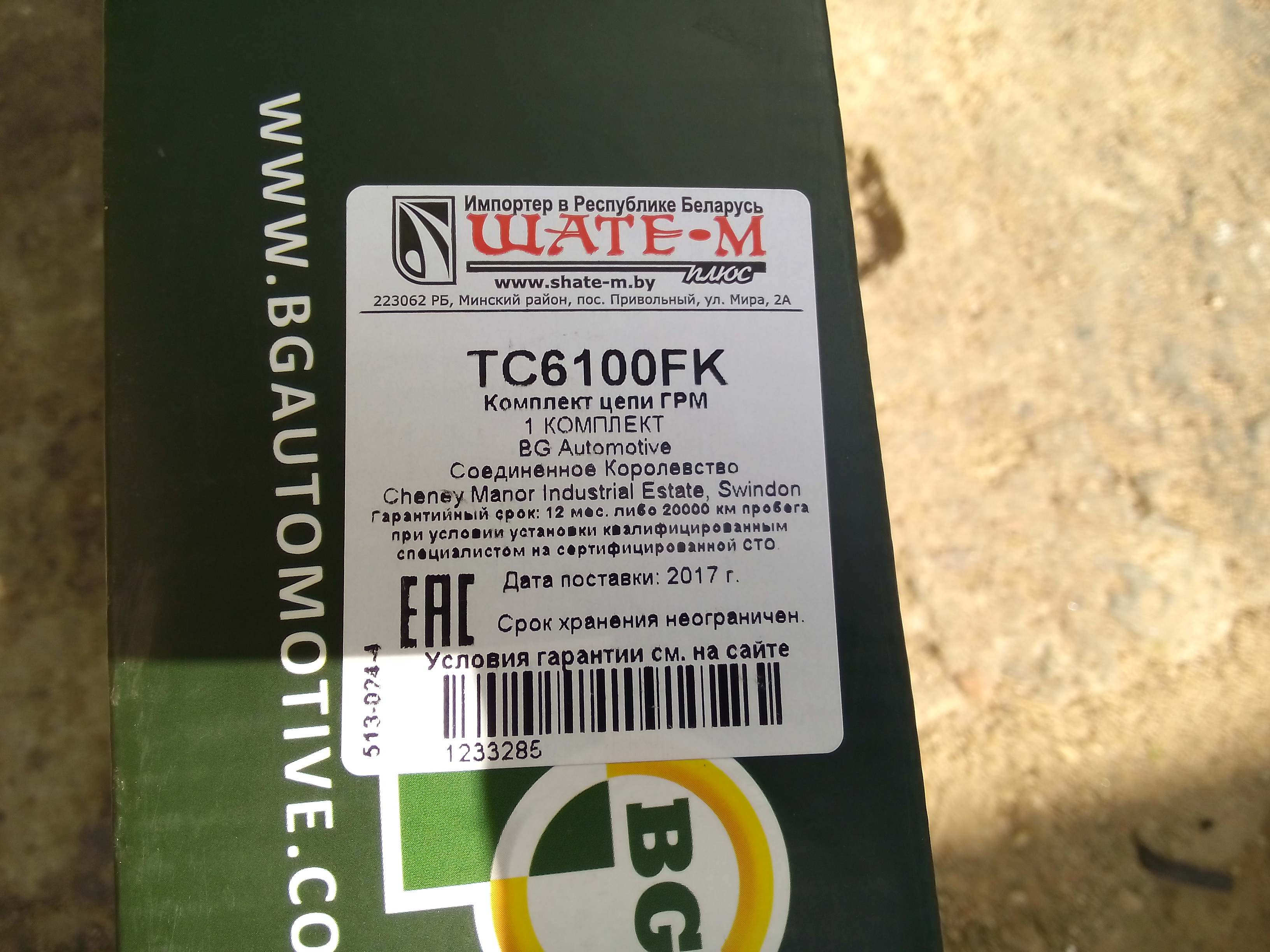

- Злыдня
- Сообщения: 1458
- Зарегистрирован: 24 авг 2012, 13:52
- Мой автомобиль(и):: Паджеро 3, Турбодизель дыр-дыр-дыр
- Откуда: Новополоцк
- Откуда: Беларусь
- Благодарил (а): 6 раз
- Поблагодарили: 207 раз
Re: замена цепи грм 4м41
Проще купить английский комплект. Там тупо всё, даже шестерня ТНВД (только вот наперкуа?).
Стоит 150$.
Сто пятьдесят баксов, Карл! За весь комплект, с шестернями, звёздами, планками и натяжителем!
Я ремонтировал ТНВД в машине, которая с этим комплектом пробежала 7 тыс. Понимаю, пробег смешной, но было бы полное говно, развалилось бы.
Стоит 150$.

>>>>> герметик Permatex Ultra Grey серый арт. 82194 - 1шт.
И на натяжитель номерок поменяли, оба номера верные.
Прокладка натяжителя ME193622
Успокоитель малый верхний номер поменяли 1140A026, но и старый тоже верный.
Сдвоенную звезду менять не обязательно, если конечно уверен, что та, что стоит с завода не вхлам. Лично себе я поменял, но и та что с завода стояла была в норме, просто новая была уже куплена много лет назад.)))
Да и шпонки распредвалов я тоже не покупал и не менял.
Если расстояние между звеньями цепи в самом узком месте 16-20 мм, то в целях профилактики обрыва достаточно заменить 1) успокоитель малый верхний 2) натяжитель с прокладкой натяжителя 3) использовать качественное масло в мотор.
Все это можно сделать даже самому в гараже не разбирая полмотора. Эти выводы уже сделаны на основе собственного опыта.
