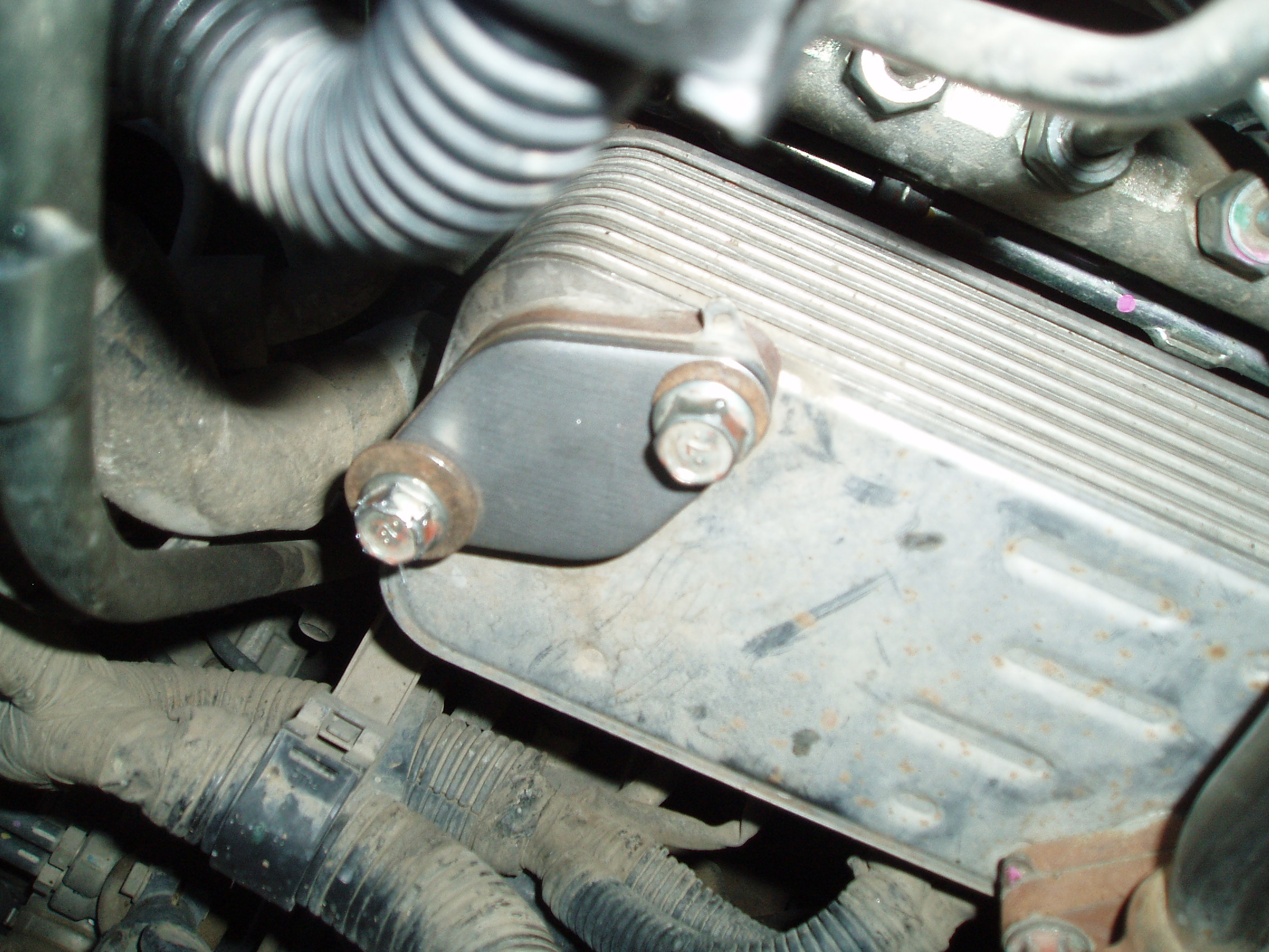

Я то-90 делал сам! Нагрузки после этого в течении 3 тыков были регулярные, проблем не было!Napic писал(а):Я забыл, а зачем менял прокладку? Все, нашел.... странно как-то у тебя совпало после ТО90, на котором сливается антифриз.... Я бы предположил, что тебе залили антифриз без использования оригинального приспособления для заливки и тем самым оставили воздушную пробку - вот прокладку и пробило от высокой температуры....Пыж81 писал(а):Я практически круглый год езжу с кондером! Пока заглушил шпателем, на следующей неделе прийдут оригинальные заглушки, поставлю их. Честно ничего не почувствовал, пробег 95,5 тык. Менял прокладку под головой и заодно заглушил...
Оригинальные заглушки - это крышки, т.е. ими можно будет только закрыть....

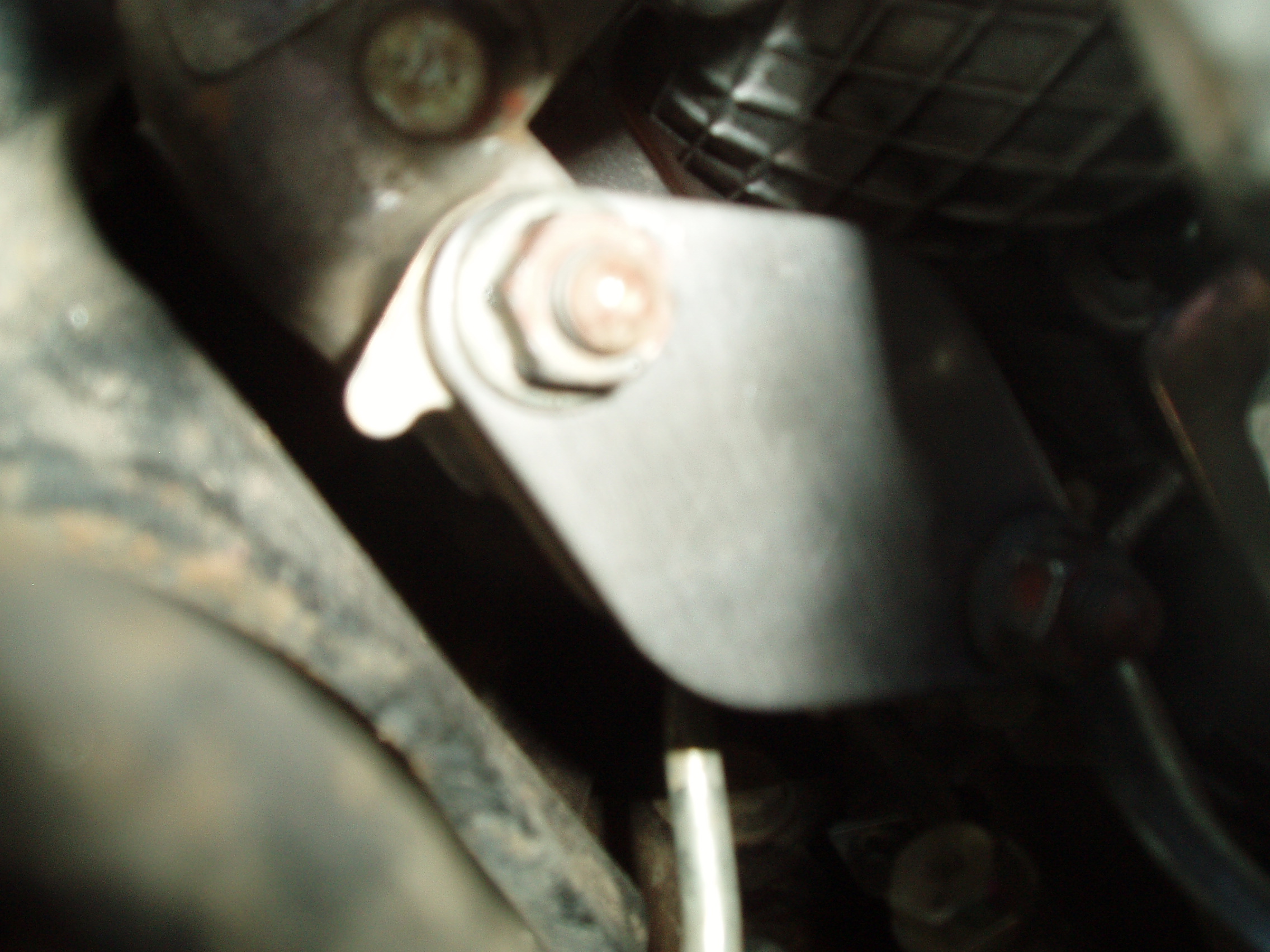

Пожалуйста, уточните по глушению EGR:
Момент затяжки болтов крепления фланцев - 24 N/m
Порядок сборки - Заглушка, штатная прокладка, фланец или штатная прокладка, заглушка, фланец

Я в штатную прокладку умудрился засунуть заглушку из нержавейки. Получилось одно целое. Толщины зазора, если глушить слева радиатора ЕГР нормально хватило, а вот справа уже не лезет, поэтому там поставил просто чистую заглушку.PERESVET писал(а):Пожалуйста, уточните по глушению EGR:

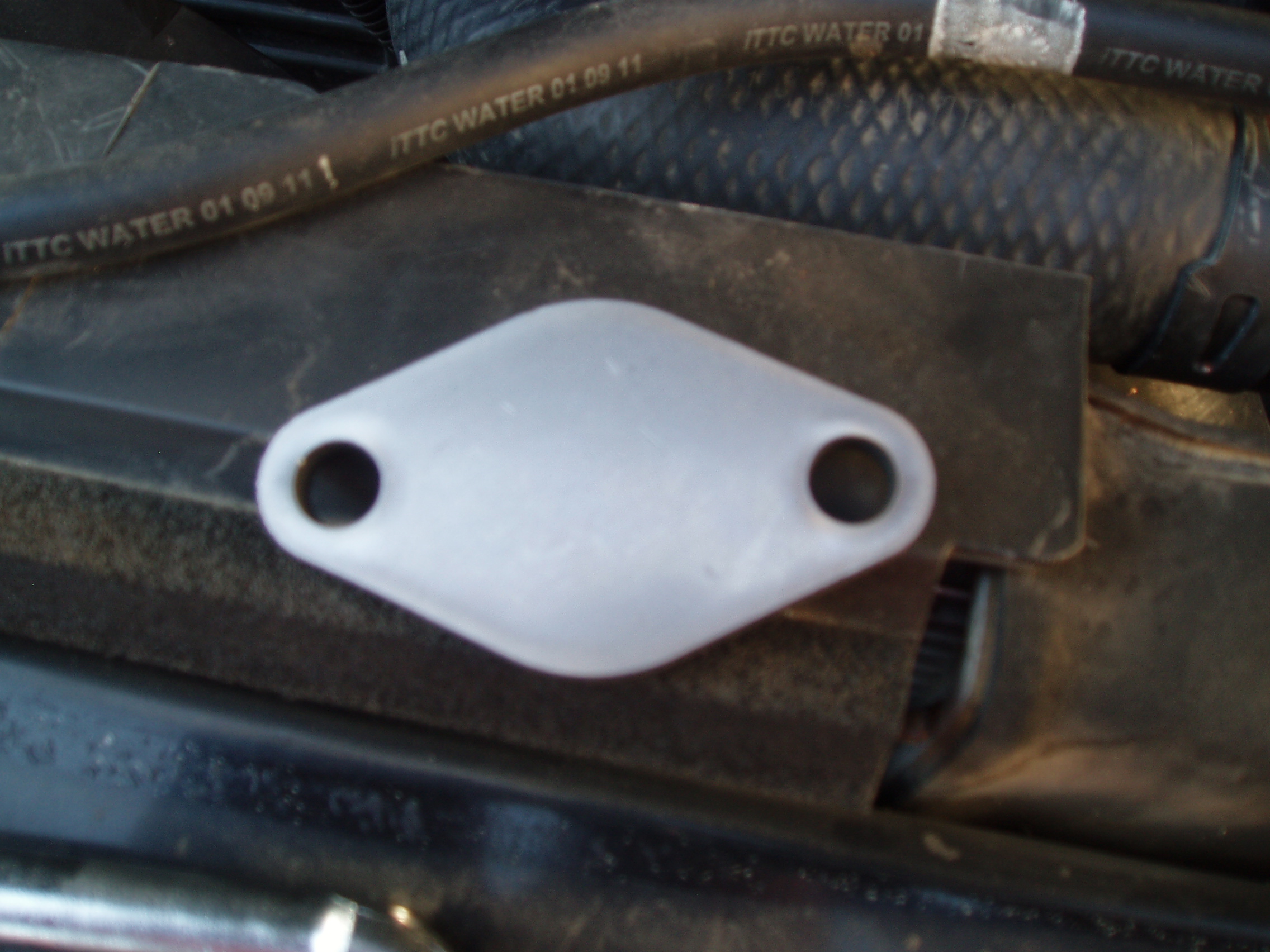

Мой вариант: купил новую штатную прокладку, разделил на три части, заглушку поставил между двумя уплотнительными пластинами от штатной прокладки.PERESVET писал(а):Пожалуйста, уточните по глушению EGR:

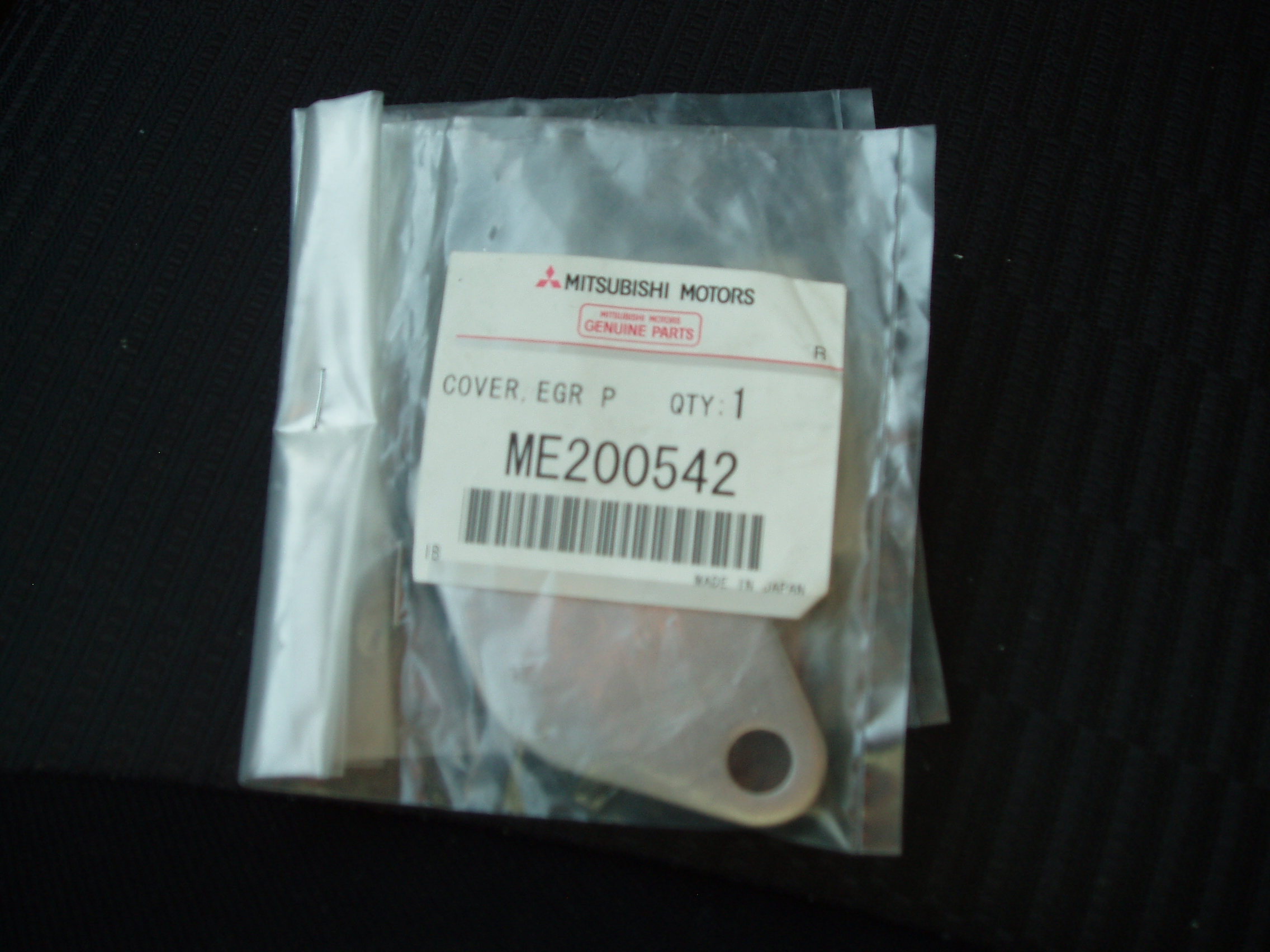

Прошу проверить и уточнить:
Родная заглушка: ME 200542 (или иная?) - 2 шт.
Родные прокладки: MR161679 - 2 шт.
Кто успешно использовал родные заглушки без демонтажа всей системы?
Последний раз редактировалось PERESVET 25 июн 2013, 15:51, всего редактировалось 1 раз.
- MAVR64
- Сообщения: 2881
- Зарегистрирован: 28 авг 2010, 20:51
- Двигатель:: Дизель
- Мой автомобиль(и):: Pajero
- Откуда: Саратов
- Благодарил (а): 134 раза
- Поблагодарили: 146 раз
Re: У кого заглушен ЕГР прошу (Пути решения)
Все так.
Родная прокладка MR161679. БукАвку лишнюю убери.
Если будешь ставить штатаные заглушки то прокладки не нужны. Глушишь на входе и выходе, радиатор снимаешь. Без демонтажа, боюсь на обойдешся. Проще из нержавейки вырезать и межде штатными уплотнениями зажать.

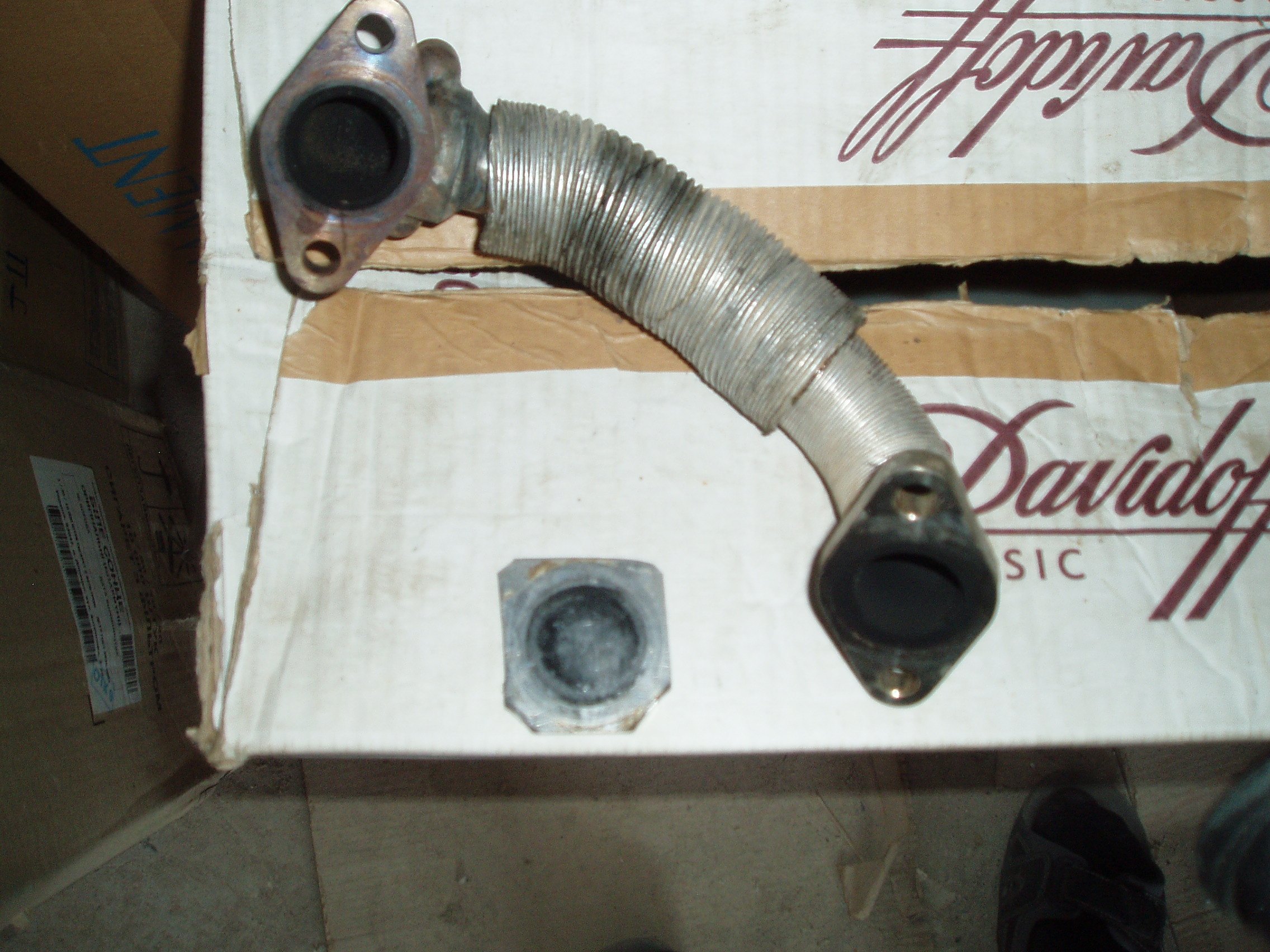

Кажется все вопросы по глушению - не глушению перешли в эту тему. Хотя изначально здесь предполагалось рассматривать проблемы возникающие при глушении, в частности самозакрывающийся дроссель. Собственно ничего против не имею.
Снял у себя заглушку с целью посмотреть сколько там каки накопилось (за 10 тыс км езды с заглушкой). Есть небольшой налет копоти. Еще было интересно посмотреть эффект прибавки мощности после разглушения. Такой эффект здесь описывался. Ничего такого не заметил. Зато при первом же сильном педалировании обнаружился звон уже на 2 тыс об. Некоторое время поездил - звон переместился туда где и был на 2.5 тыс об. Могу предположить, что это связано с попадание в двигатель остатков сажи из трубок и клапана ЕГР.
Фотки здесь: http://www.pajero4x4.ru/bbs/phpBB2/view ... 5#p1665272

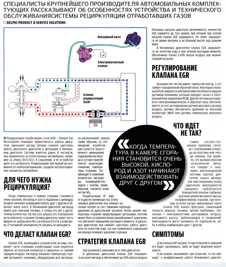

А вот ещё инфа!

Да при чем тут открытие!!!Полезная информация для новых форумчан.В двух словах описано назначение этого "очень важного атиибута"двигателя!Уже 89 страниц жуеться эта тема-глушить или неглушить!Лично я пока до половины тему покурил,так начало уже забывать начал! Да и понял из всей этой темы,что народ в борьбе за чистоту впускного тракта двигателя(очень за него заботясь),в частности впускных клапанов и компрессорной части турбины,совершенно забывают о её газовой части,которая и приводит в движение эту самую турбину.Да и клапанам каково?И когда при глушении клапана ЕГР температурка в камере сгорания естественно повышаеться,о чём свидетельствует повышенная температура двигателя,описанная форумчанами выше.И эти самые выхлопные газы раскручивают турбину,воздействуя на её лопатки с ГОРАЗДО большей темературой.А это не есть гуд для сего девайса!И срок службы ей явно не прибавит!!!Как и выпускным клапанам! И даже маслу!Ведь всем этим девайсам приходиться уже работать при постоянной завышенной температуре.Ни как не расчётной! И напомню,клапан ЕГР придуман далеко НЕ в первую очередь для экологии.И суждения,что чем больше кислорода попадёт в цилиндры,тем лучше для двигателя далеко не всегда верно.Вот и получаеться,что "улучшив" таким образом двигатель,жизни ему не прибавляем. А вообще каждый сам решает ,что и как делать со своим авто.Я лично глушить его не буду.А если кому важно заглушить ЕГР,то не мешало бы после установки заглушки хотя бы увеличить на пару соток зазор в выхлопных клапанах! И также,если клапан этот всё же заси...аеться,то это говорит о том,что может нужно попробовать для начала маслице какое то другое залить(правильное и не палёнку) или уже...тфу-тфу-тфу...движочек к ремонту готовить.Ведь в появлении маслянных и сажевых отложениях во впускном тракте двигателя виноват совсем не клапан ЕГР. Вот как то так.И опять же -это моё личное видение данного вопроса,и я его никому не навязываю.MAVR64 писал(а):Америку открыли!
