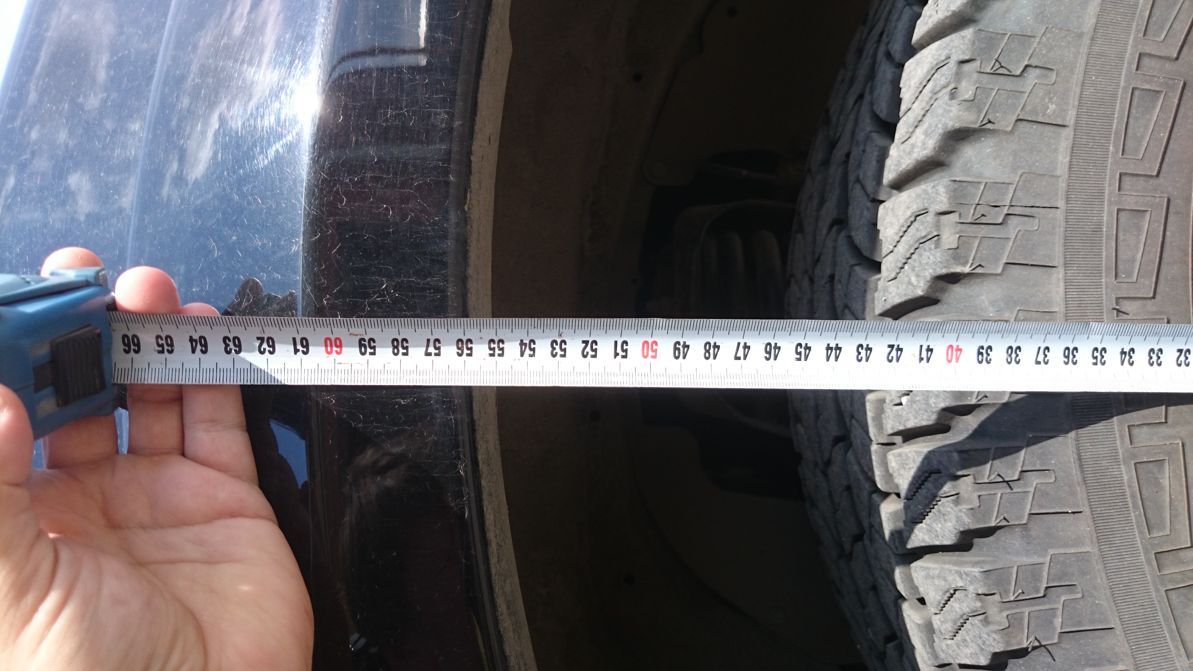

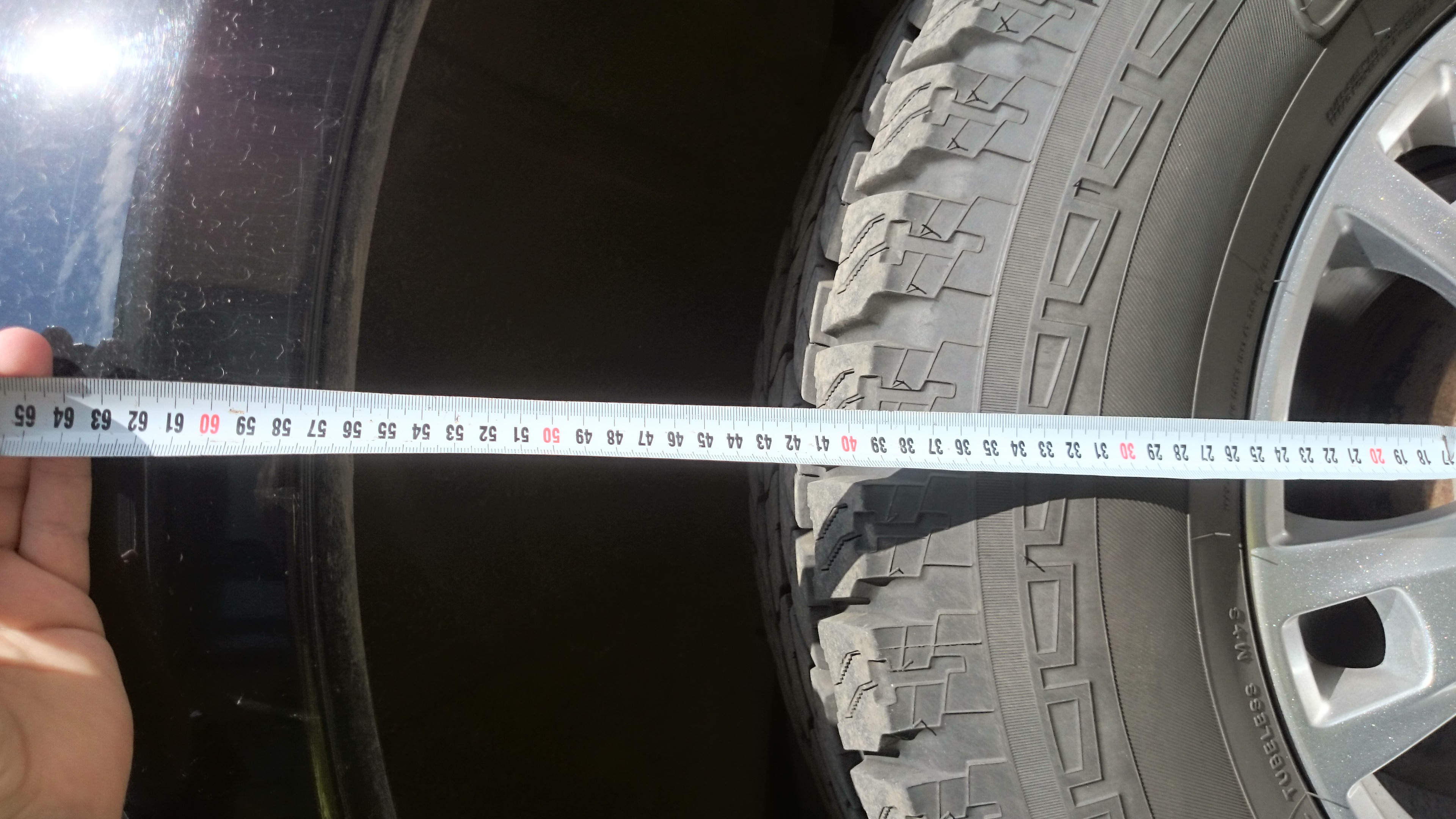

В общем типа небольшой отчет.
После замены пружин от Влада и амортизаторов Кони по кругу, проехал наверное около 3 ткм. Из них почти 2 ткм пришлись на поездку в Пермь и окрестности. Первоначально у меня после замены сложилось двоякое впечатление об этом комплекте и ранее я это написал. Сейчас смотрю немного по другому.
Машина стала мягче, значительно мягче. Мелкие неррвности почти не ощущаются. Например раньше отдельный крупный камешек гравия отдавался ударом в руль, сейчас такого нет. В руль приходят только жесткие препятствия типа глубоких и широких трещин в асфальте с острыми краями, либо таких несертифицированных лежачих полицейских типа половины крупной трубы (на скорости такой не пролетишь, удар будет очень сильный). Меньше отдаются в руль стыки мостов и рельсы. Одназначно стало лучше на гребенке. В районе Камышлова Свердловской области есть объездная, которую построили лет десять назад и она сразу была сделана какой-то неровной, ощущения что катали катками с квадратными колесами. На всех моих машинах до Спорта и на стоковой подвеске на нем же ехать по этой дороге было некомфротно, ощущение езды по стыкам рельс: стучишь как поезд колесами и все в руль. Быстрее 100 км/ч я там не ездил. В этот раз пролетел этот участок на 140 без каких-либо неприятных ощущений. Подвеска все глотает, машина идет ровно, ударов в руль нет. Когда ехали в Пермь, то проехали так называемой северной дорогой в объезд Екатеринбурга от Тюмени на Ирбит и далее Нижний Тагил. В прошлом году эта дорога была более-менее приличного качества, но сейчас разбита и местами мне очень напомнила костромские дороги в апреле-мае этого года. Но ехать было хоть и тяжело, но легче чем на стоке однозначно.
В общем по разбитым дорогам подвеска работает лучше, на слегка неровном асфальте вообще ощущения комфортного легкового автомобиля. Из плюсов ушли крены и раскачка после пролета перепадов высоты на дорожном профиле. Машина как-бы облизывает их. Пару раз прыгнули на дорожных трамплинах, пробоев нет. Но если рельеф не поперечный а продольный, машину начинает качать как корабль. Раньше тоже качало но резко и с ударами, сейчас подвеска лучше держит, но и амплитуда раскачки выше, хотя сразу после проезда такого участка повторных колебаний нет. Еще один момент: машина значительно меньше козлит, хотя полностью это не прошло и переставка на гребенке совсем не исчезла, но стала существенно меньше. В общем и целом ехать можно теперь быстрее. Из минусов еще отмечу как мне показалось увеличившуюся чувствительность к колейности. Если раньше в колее просто переставляло с дерганьем руля, то теперь переставляет плавнее и мягче, но с раскачкой и осрбенно чувствовалось это в дождь на подъездной трассе к Екатеринбургу (там просто жуткая колея по всем полосам идет и везде в связи с этим ограничения акорости стоят). Но тут может виновата еще и резина, она у меня класса АТ и немного шире стока. Хотя руль стал чуточку острее и в повороты машина ныряет охотнее
Вот такие ощущения. Просадка не изменилась, как было после установки 56 перед и 60 зад, так и осталось. Сначала думал немного подкрутить амортизаторы на отбой, но сейчас решил что не буду.

Фреди писал(а):По поводу пробивания: втом то и соль вопроса -раньше не пробивало, повторюсь - дорога, колёса и ямы теже, что и раньше (поребрики на таран не брал, да и в колодцы не попадал, поэтому и пришёл к выводу что диски погнул из-за пробоев). Да и колёса у меня неполные 32" ::-[: .
Замерь расстояние по аркам.
Пробивать может начать только , если пружины просели. Больше у меня версий нет. Если пружины по массе авто подошли -лифт есть, ничего не просело - не должны пробиваться никак , ну или с погнутыми дисками и гнутыми приводами и порванными рычагами. Это если на большой скорости наехать на кочку высотой см 10-15, а ещё если и колесья тяжелые - будет пробой на любых пружинах.

В общем пошел сегодня делать фото и несколько обескуражен. :=-O: Я вчера написал, что у меня все осталось по лифту, как после установки 56 и 60 см, ан нет: если перед в пределах погрешности 55,5 - 56 см, то зад 57,5 -58 см, т.е.на 2 - 2,5 см просел после установки за пробег около 3 ткм. Не совсем понятно почему так. Выкладываю фото. Когда делал их машина была не загружена: как обычно багажно-спальная система, фаркоп, аварийный набор инструментов (огнетушитель, знак, трос, лопатка, стандартные инструменты с домкратом), топлива около 20 л.
Зад
Зад
Перед
Перед
