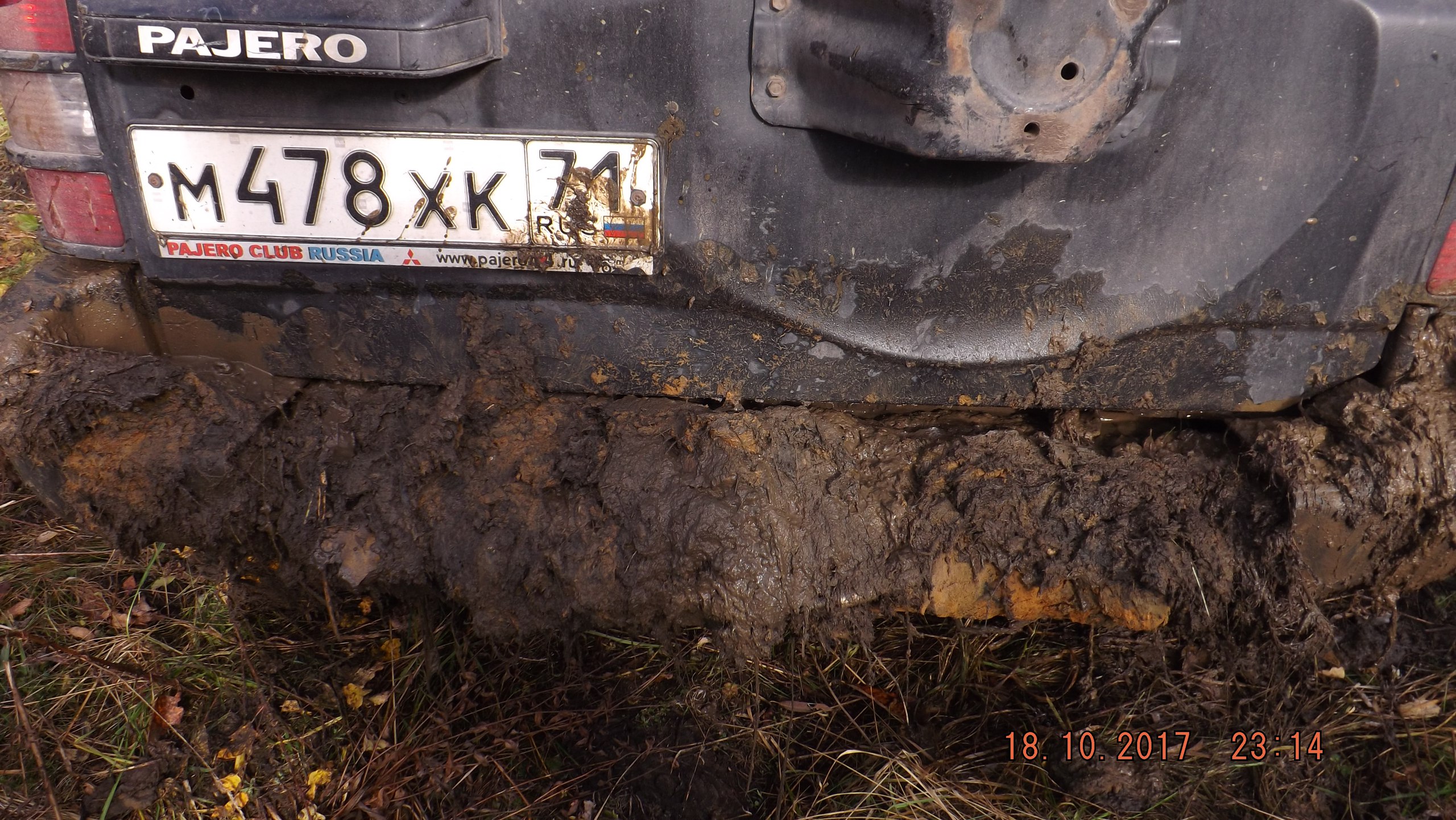

МШУ писал(а):
Jenek писал(а): Она где то тут :)
По цвету- торфянной говнолин,с вкроплениями глины....По консистенции-на торф не похоже....
Чо,в "коровник"(С) заехал? ::-D: :*VICTORY*:
Я ваще не понял что енто :) очень редкое г для наших мест :) Так там еще и бетонный слив не дает разгона
