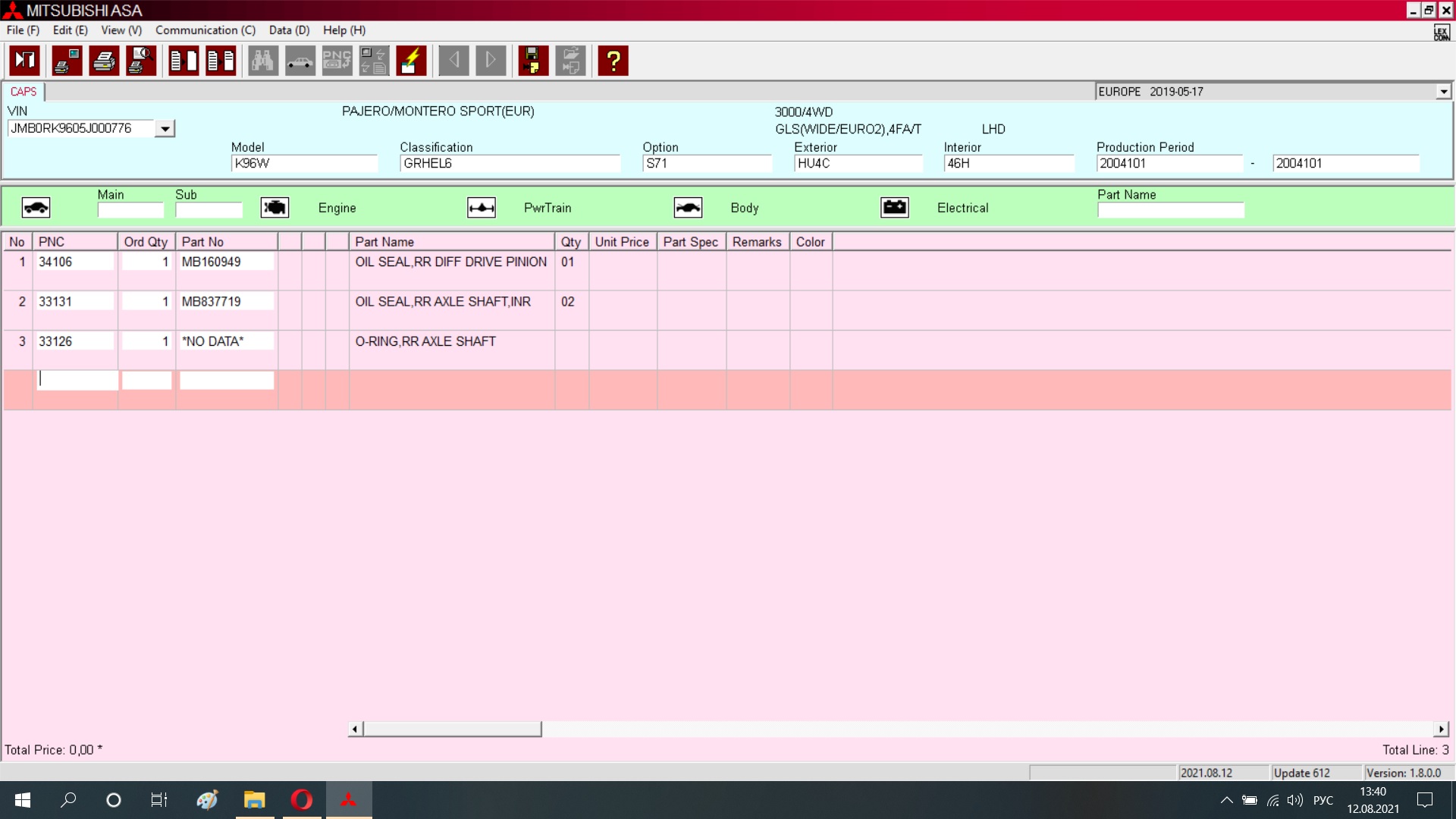

Подскажите номера сальников полуосей
и сальника хвостовика
МПС 2004 год 3,0 бензин
JMB0RK9605J000776

Serel писал(а): Здравствуйте

Serel писал(а): Подскажите номера сальников полуосей
Внешние сальники: MB664612

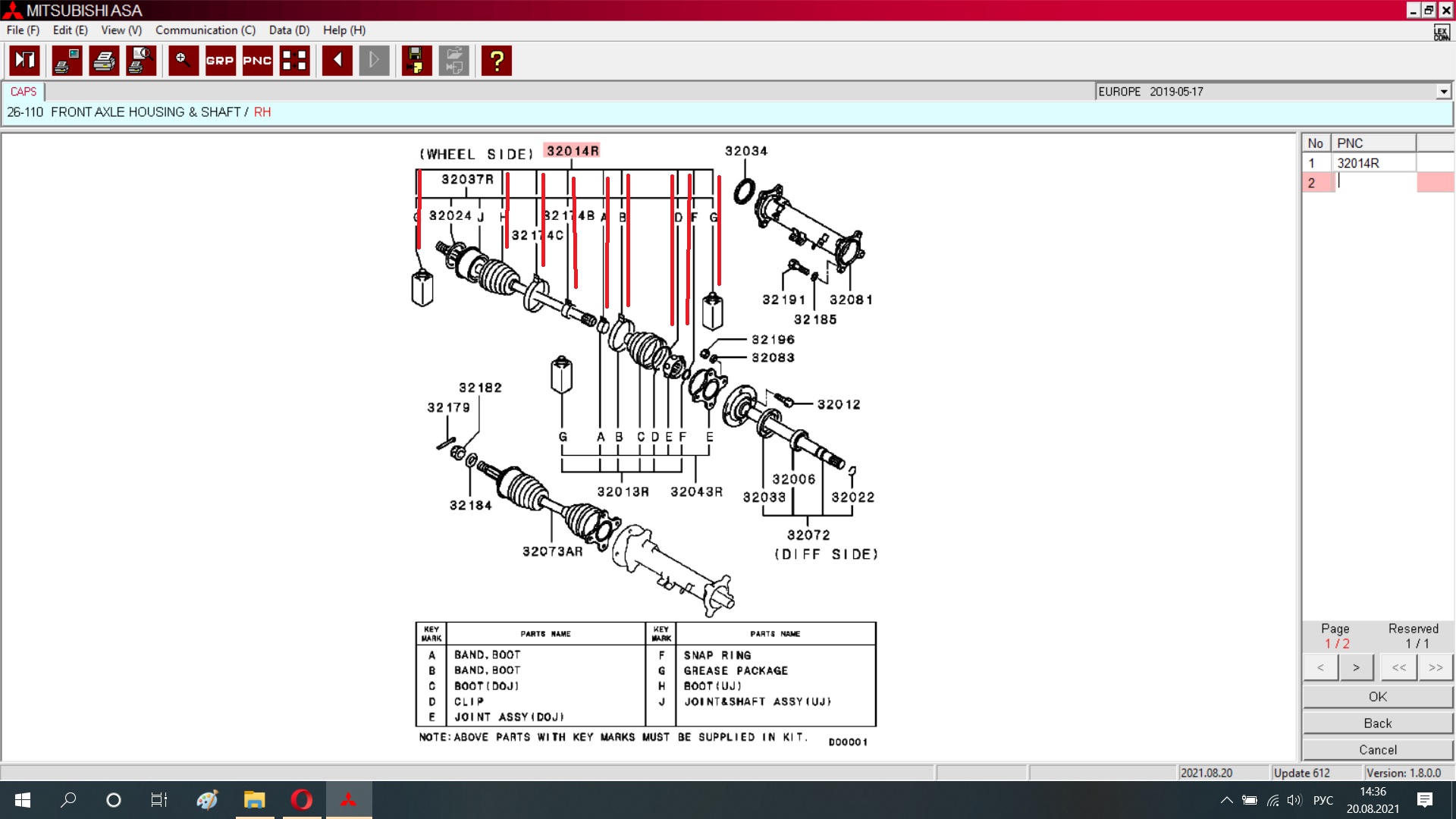

Подскажите пожалуйста номер пыльника шруса переднего правый, наружняя сторона и сальник переднего моста тоже правый
Pajero3 2003 3.5 Gdi
В программе только узел в сборе.
Заменитель какой нибудь существует?

kotei писал(а): Добрый день.
Да ладно не гоните..... полоски означают состав комплекта.
MR528639
Сальник MB620515
