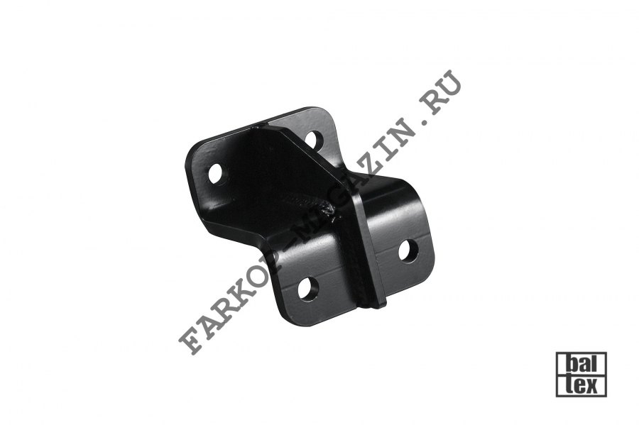

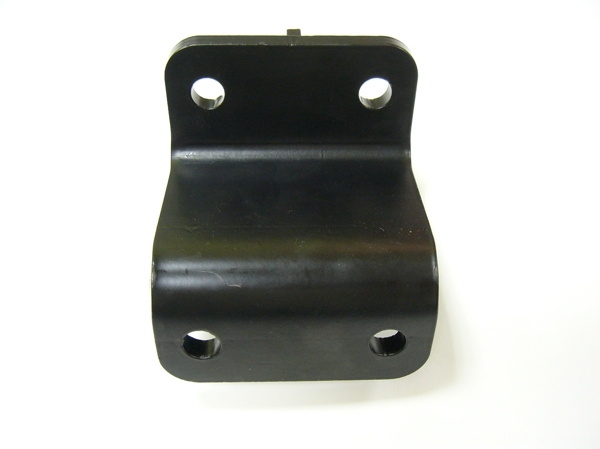

Всем доброго дня, ночи, или еще чего! Итак, может кому пригодится, докладываю! Фаркоп МР-08 от фирмы Балтекс продавец и установщик контора "Фаркоп рф" позиционирует как для Мицубиси Паджеро-3 и Мицубиси Паджеро-4. Не знаю как для "трешки", но для четверки он подходит мягко говоря условно. Выше есть фото оного геморроя. После моей претензии в Фаркоп рф мне пришел такой ответ: "производитель "Балтекс" рекомендует открыть калитку, пристегнуть прицеп, потом закрыть". На мои слова, мол, все равно мешает колпак запаски они развели руками и предложили демонтировать колпак на фиг, или поставить другой фаркоп за доплату разницы плюс цену установки. Жаль нет страницы "отзывы" на сайтах ни у тех, ни у других! Я было согласился, но что-то меня дернуло порыть инет, и о чудо, та же фирма "Балтекс" отдельно продает кронштейн-переходник (1500 руб) именно для таких как я, что повелись на низкую цену фаркопа МР-08 (7800 руб)!!! Заказал, привезли, на днях поставлю!

teplovoz220t писал(а): 08 май 2019, 20:21 кронштейн-переходник
Я бы побоялся таскать прицеп с такой "проставочкой"!

::-D: Эта проставочка толще и массивней чем кронштейны крепления самого фаркопа! Таскаю МЗСА под тонну груженый на ура.

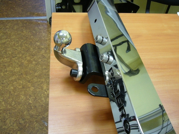

У кого-нибудь стоит фаркоп такой (m114-ae лидер плюс)
https://hipcar.ru/catalog/leader_plus_l ... ro_iii_iv/
Интересует хватит ли его длинны для велоплатформы?
