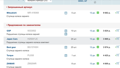

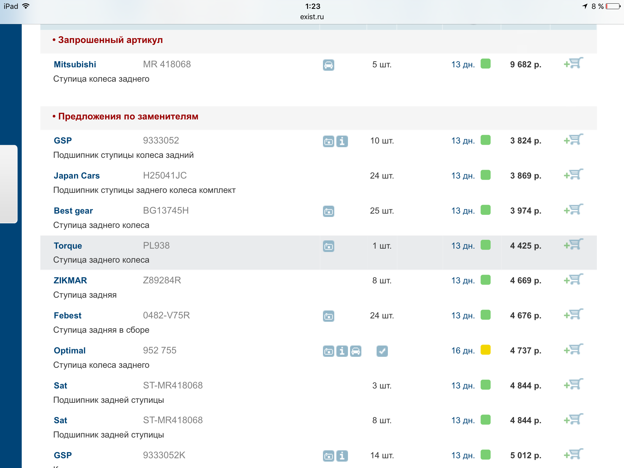

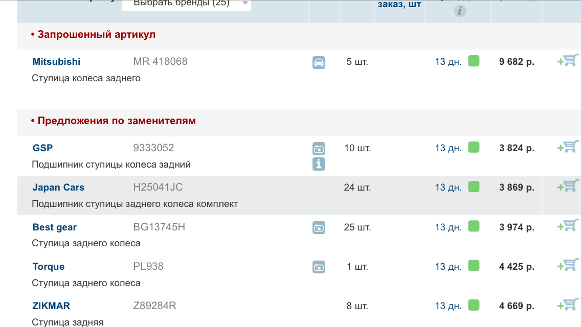

По вину оригинальный номер
MR418068 - зад
MR455620 или MN103586 или 3880A024 - перед
По перебивке экзист не предлагает в списке заменителей этот japan cars на зад...
Всем добра!

Непопаджеро писал(а):По вину оригинальный номер
MR418068 - зад
Как это не предлагает))
Даже в шапке есть опрос и там есть джапан карс
