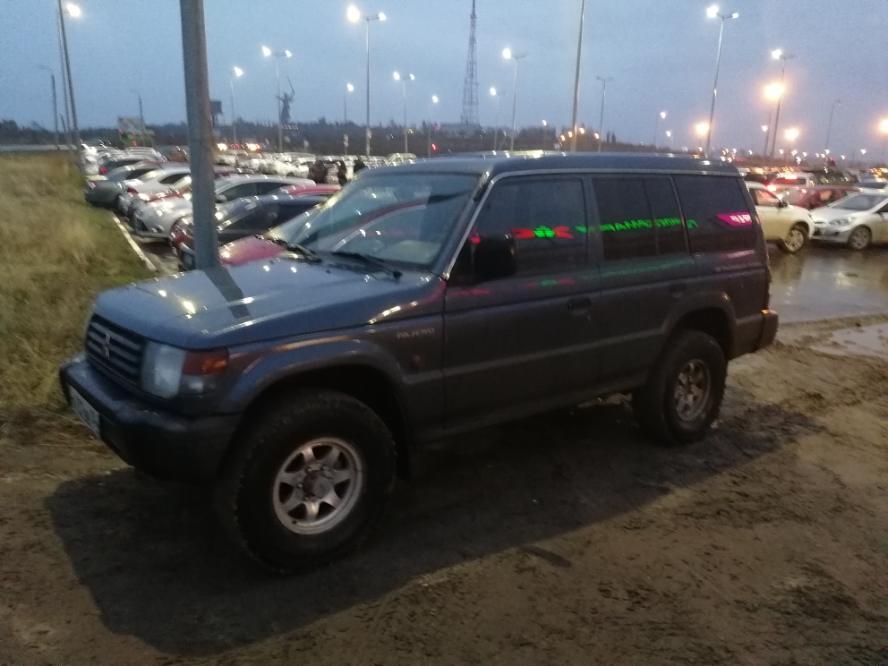

Лето откатал. резина огонь :*CRAZY*: гудит как вертолет, точится прилично.33*10,5*16

jekaat192 писал(а): Лето откатал. резина огонь гудит как вертолет, точится прилично.33*10,5*16
На вид узенькая , то что надо ! И цена приемлемая . А что у вас за параметры диска , тот что на фото .
Интересно как эта резина в сравнении с Сильверстоун 33.10.5.16 ?!

SELENGER писал(а): На вид узенькая , то что надо ! И цена приемлемая . А что у вас за параметры диска , тот что на фото .
Диск на 16, ширина 7, вылет +10.
gsmP2 писал(а): а ещё вопрос, как она плющится? на 0.5, 0.3?
насколько склонна к разбортовке? таэрлоки обязательны?
0,3 не пробовал, на 0,5 очень заметно лучше едет по зыбкому морскому песку. По поводу разуться мне кажется это зависит от условий и манеры езды.
