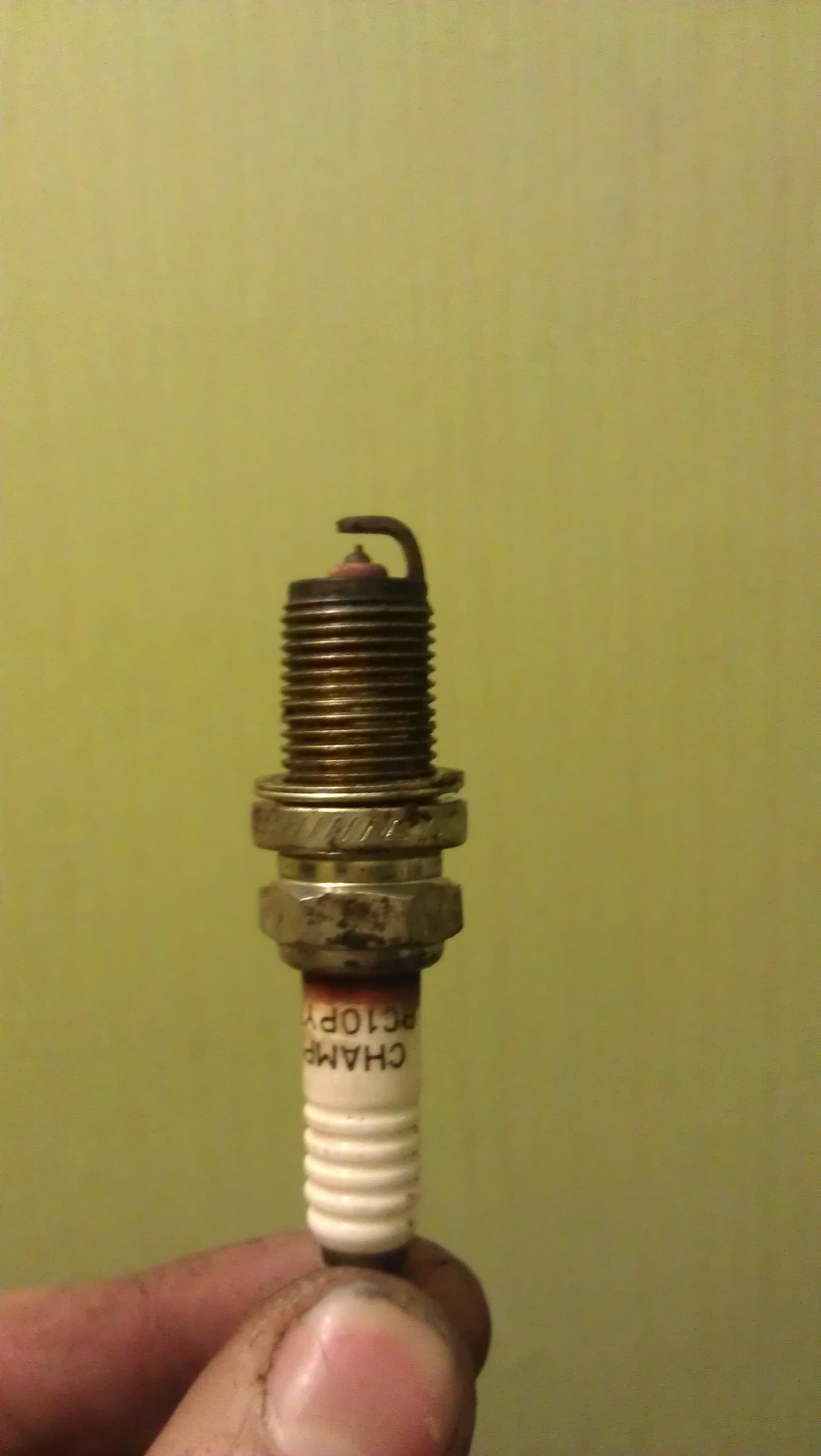

завел машинку. работает ровно, но еще не катался, тормоза не доделал.
заодно выкрутил свечи и опух слегка....

ну и че, красные, смени заправку
бузин гавно

Это и бензин, и свечи плохие. Купи DENSO - K16PR - U11 по 73 рубля на АВТОДОКе и не выделывайся.

Я уже купил бош какието по 160 рублей. А заправки - тнк,роснефть,бипи в основном...

Я считаю дело не в заправках, а в конструкции двигателя. Может не прав, но на других машинах, где нет такого, что одна катушка на две свечи - все работает. И родные свечи на моей машине работали, но когда поменяли отлично работашие родные на новые оригинальные, началась свистопляска . Это было давно. Сейчас на газу и свечи всегда чистые.
