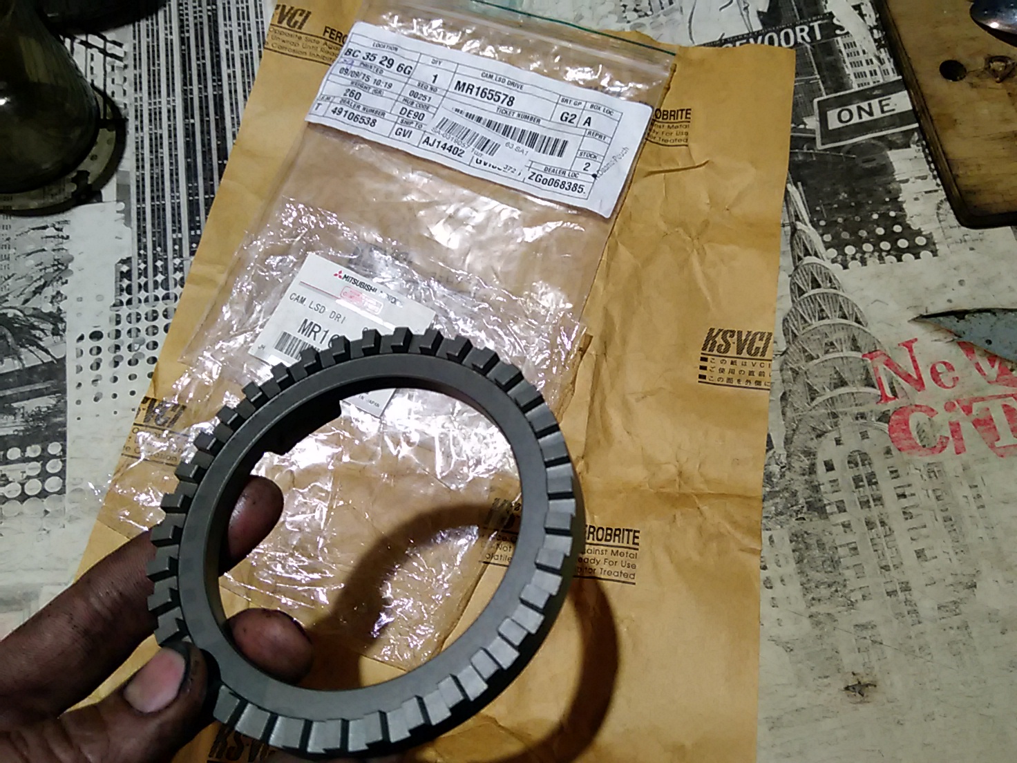

В соседней теме писал и здэс чиркану, прошу помощь зала!
У меня вопрос почему или как должен происходить спуск воздуха после того как выключаешь блокировку?
Дело в том что выключаешь блокировку а давление ещё долго держится и потихоньку спускает А ехать то надо и её там начинает кусать и рвать эту деталюшку как и произошло в моём случае!
Я предполагают что компрессор должен сбрасывать давление после отключения? Да.?

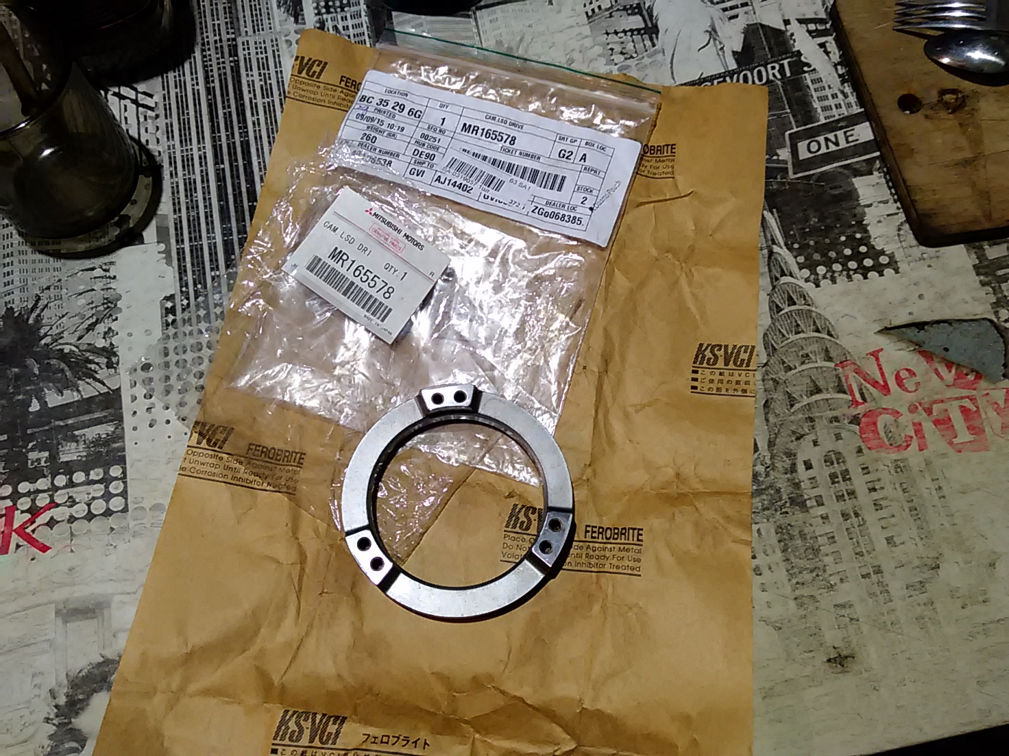

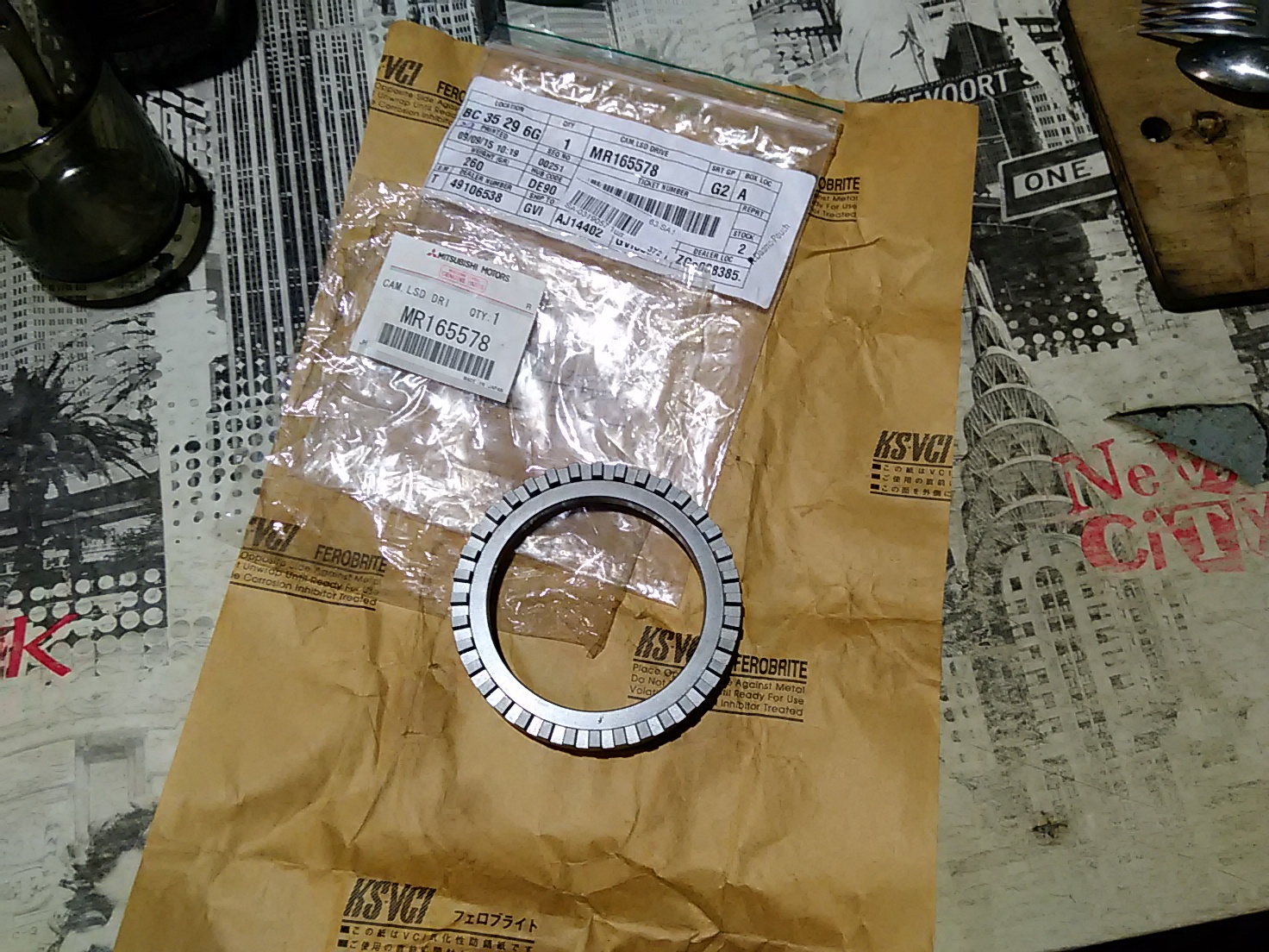

Вот эта деталюшка которая ломается может кому интересно.
Шайба блокируемого дифференциала MR165578

Re: блокировка заднего дифференциала
У Вас засорены магистрали или сапуны. Давление должно сбрасываться немедленно.safari64 писал(а):В соседней теме писал и здэс чиркану, прошу помощь зала!

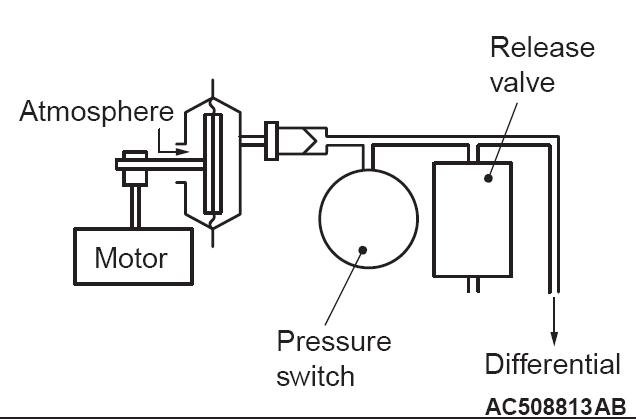

Клапан сброса давления находится в самом компрессоре. При подаче на этот компрессор +12 Вольт, компрессор должен накачать давление не менее 24.5 кПа и в течении 5 секунд самостоятельно отключится. Накаченное давление должно держаться до тех пор, пока есть плюс на этом компрессоре.safari64 писал(а):Тут что то сложнее, я энто все в руках проверяю. Мембрана снята аккум на столе стоит подсоединяю моторчик блокировки к мембране подключаю аккум он накачивает 0,3-0,4 атм. как положенного, скидываю клему а мембрана ещё двое суток может пробежать так накачана.
Насос при этом может иногда подкачивать это давление по мере необходимости, например включиться через пять минут и подкачать до нормы (24.5 кПа - 34 кПа)
При снятии плюса с компрессора, клапан сброса давления должен открыться и как следствие, БЗД должна сняться.
Так и есть он накачивает быстро, держит иногда подкачивает включается, но вот при снятии плюса не сбрасывает сцукко, буду мучать его. Спасибо.Napic писал(а):Клапан сброса давления находится в самом компрессоре. При подаче на этот компрессор +12 Вольт, компрессор должен накачать давление не менее 24.5 кПа и в течении 5 секунд самостоятельно отключится. Накаченное давление должно держаться до тех пор, пока есть плюс на этом компрессоре.safari64 писал(а):Тут что то сложнее, я энто все в руках проверяю. Мембрана снята аккум на столе стоит подсоединяю моторчик блокировки к мембране подключаю аккум он накачивает 0,3-0,4 атм. как положенного, скидываю клему а мембрана ещё двое суток может пробежать так накачана.
