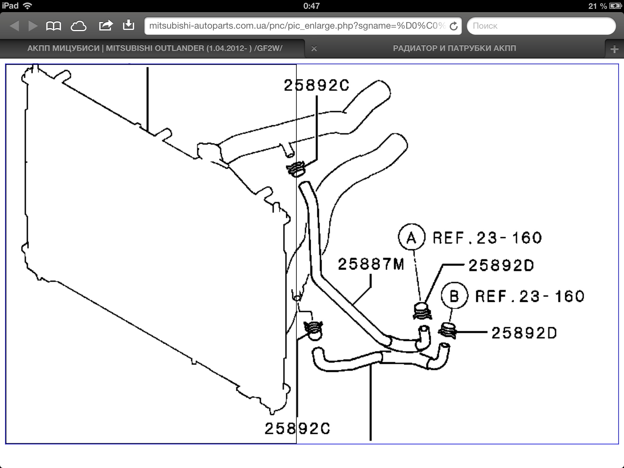

Спасибо Alex ATC за шланги акпп! На снятых TU 40 видны повреждения наружной оболочки вследствие вынужденно перетянутых хомутов. Так что хорошо, что не поленился еще раз поменять.

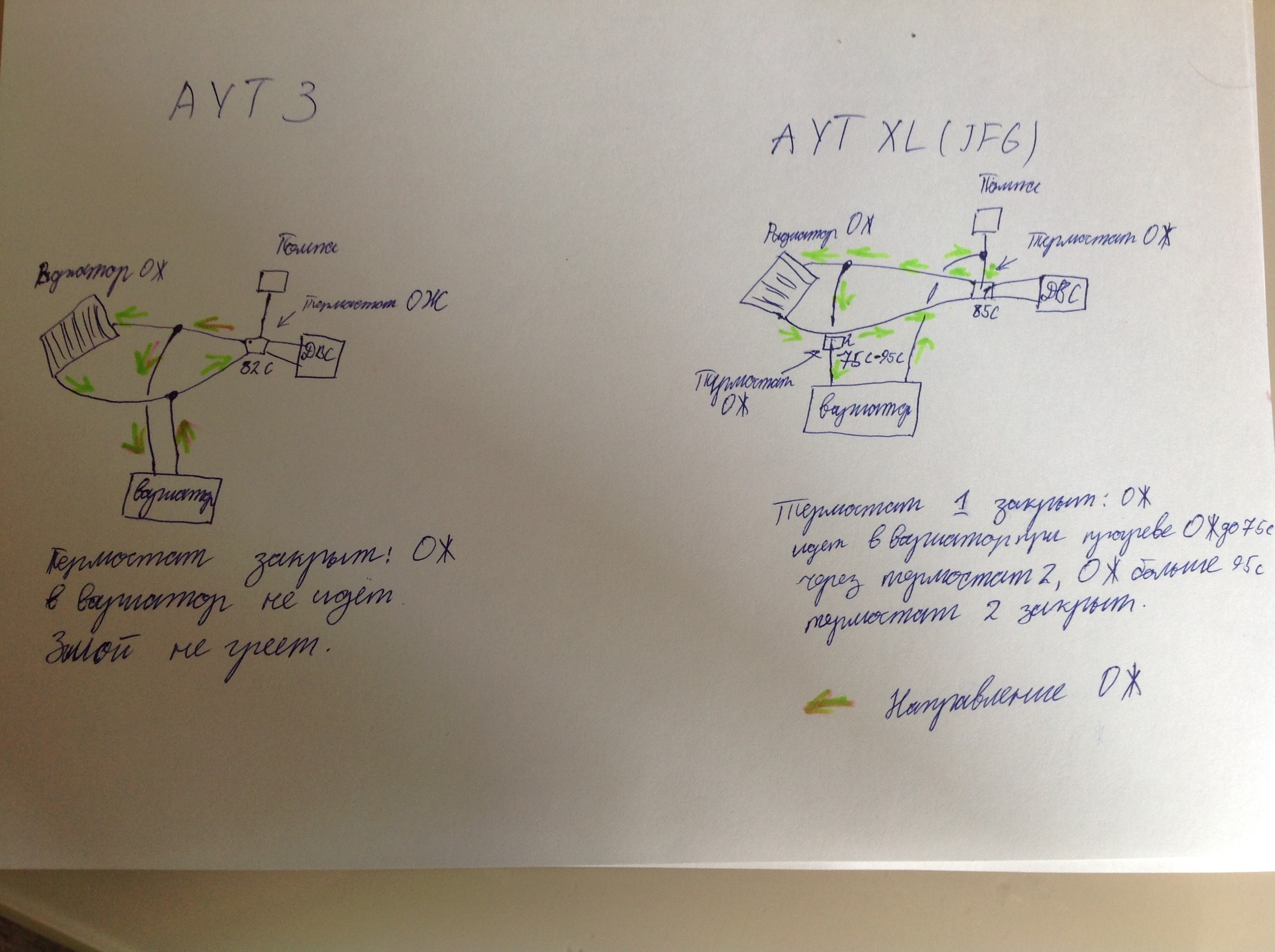

Причин несколько:
1. Близость доп. радиатора АКПП к кондиционерному не позволяет ни ему продуваться, ни продувать основной - изящное решение под общий вентилятор - эксперимент не удался.
2. Сильно думаю об удалении термостата, а также не нужного подогревания АТФ в виде теплообменника. Посмотрим что будет. Коробка у нас горячая и сама себя разогреет как надо зимой, имхо....
3. Если решение №2 либо в процессе обдумывания, либо в процессе эксперимента не сработает, значит заменю термостат на другой, например, на Дерале и посмотрю...
4. Радиатор АКПП висит высоко сейчас и может быть, из-за того, что термостат "дырявый", то есть, как я писал, не перекрывает полностью потоки жижи, последняя плохо циркулирует по большому кругу, просто не может "подняться" по контуру радиатора.
пс: Благо есть показометр и можно все движения отслеживать вживую. Но выше 95, повторюсь, никогда и ни разу не поднялось! Даже в жарких баварских горах две недели назад при +37 вокруг!

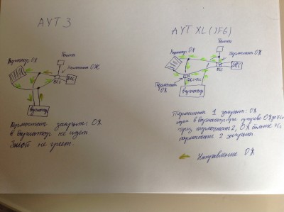

Что касается Аутов, то проблема ухудшена.... Раньше до 2010, года был радиатор, убрали, до 2012 года была система прогрева масла, завязана на малый круг антифриза двигателя. Стоило двигателю прогреться до 75 градусов, как антифриз попадал в теплообменник на вариаторе и грел масло, которое шло на систему гидроблока и управления клапанами. Сейчас сделали завязка на большой контур антифриза, и пока температура не будет 82 градуса он не откроется... Ну и как антифриз должен пойти зимой на основной радиатор???? Это как надо качегарить двигатель????
У нас рабочая температура варика 70-80 градусов, написано во всех манулах. Раньше система худо бедно справлялась, масло в теплообменнике подогревалось, что не дорвало замерзнуть ему в радиаторе и встать, когда шло обратно в систему через теплообменник, опять подогревалось антифризом до приемлемой температуры, если переохлаждается, что зимой не удивительно....
Дилер подтвердил, что даже на Ауте были уже случаи выхода из строя вариаторов зимой.....
В Москве с пустя год, дилеры сами трестируют тестдрайверские машины, чтоб данные отправить Мицу... Это как для приоритетного рынка? Трестирует дилер через год после начала продаж, а не производитель, до продаж?????
Что они сделают в рейсталингах, Паджеро, L200, НМПС, даже страшно представить.....

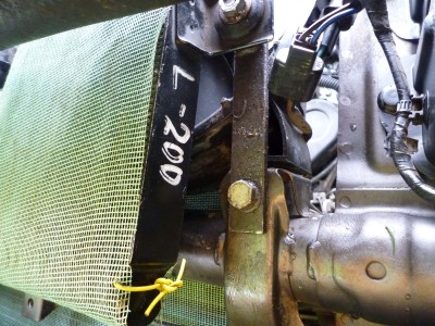

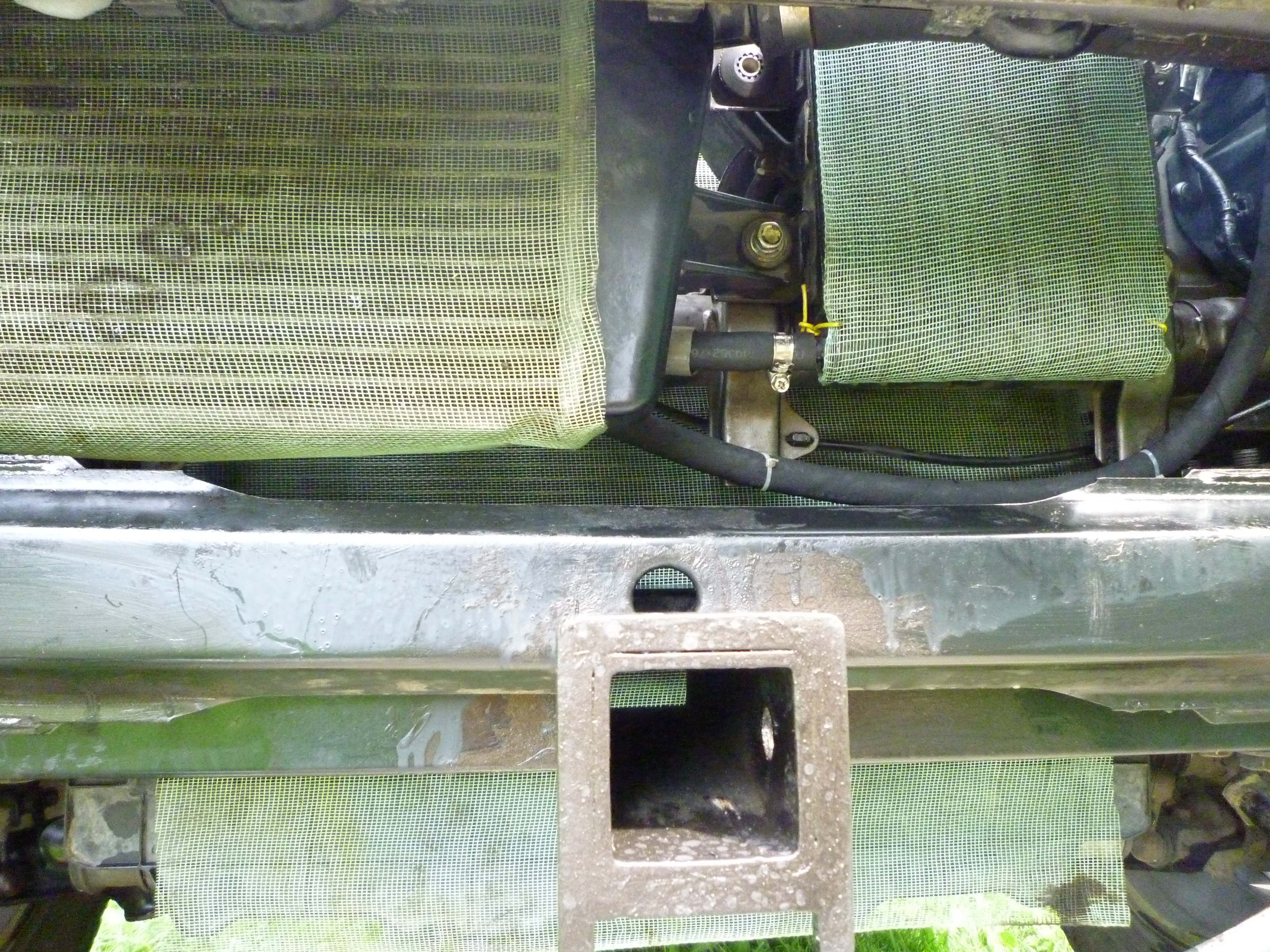

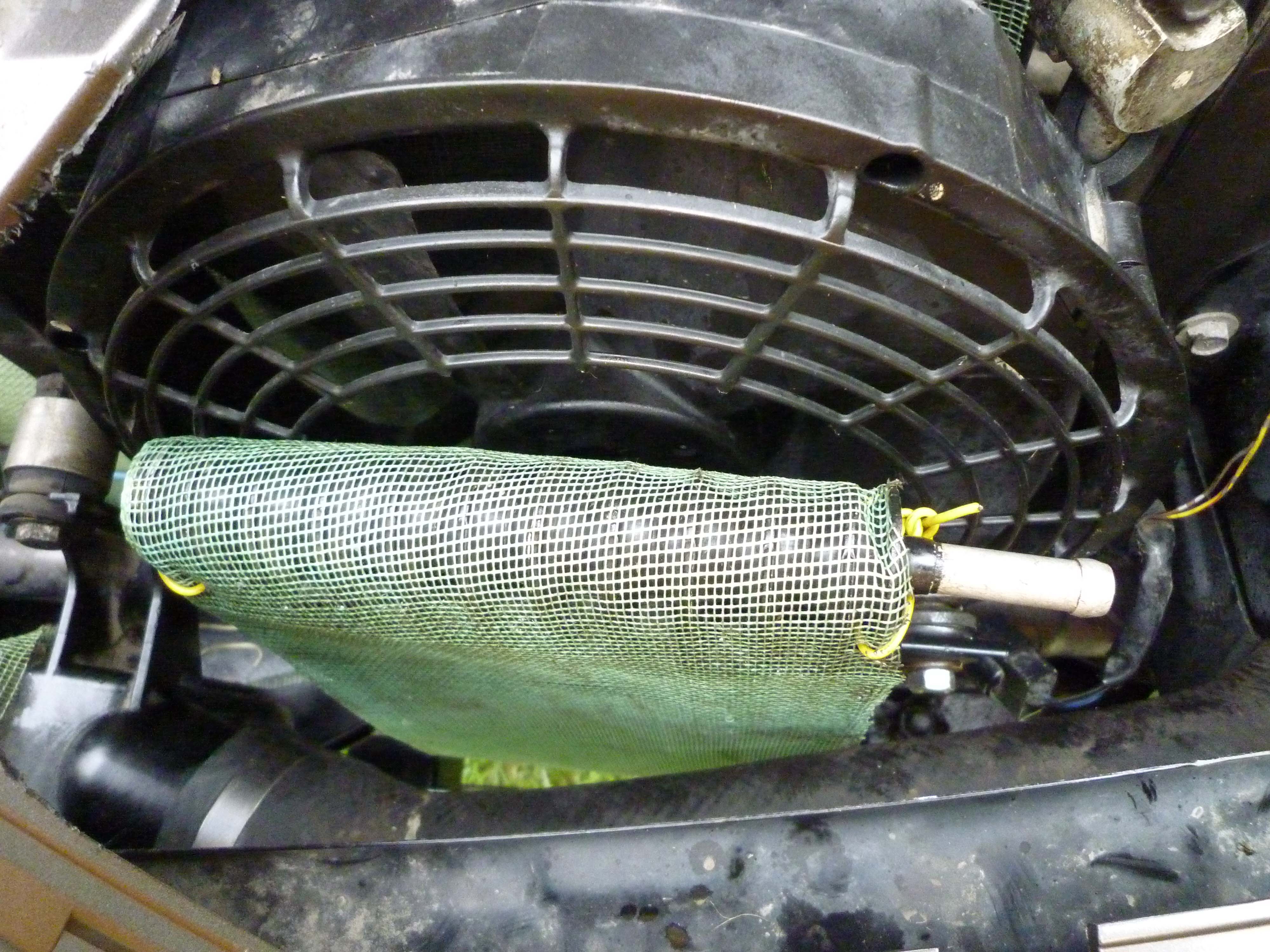

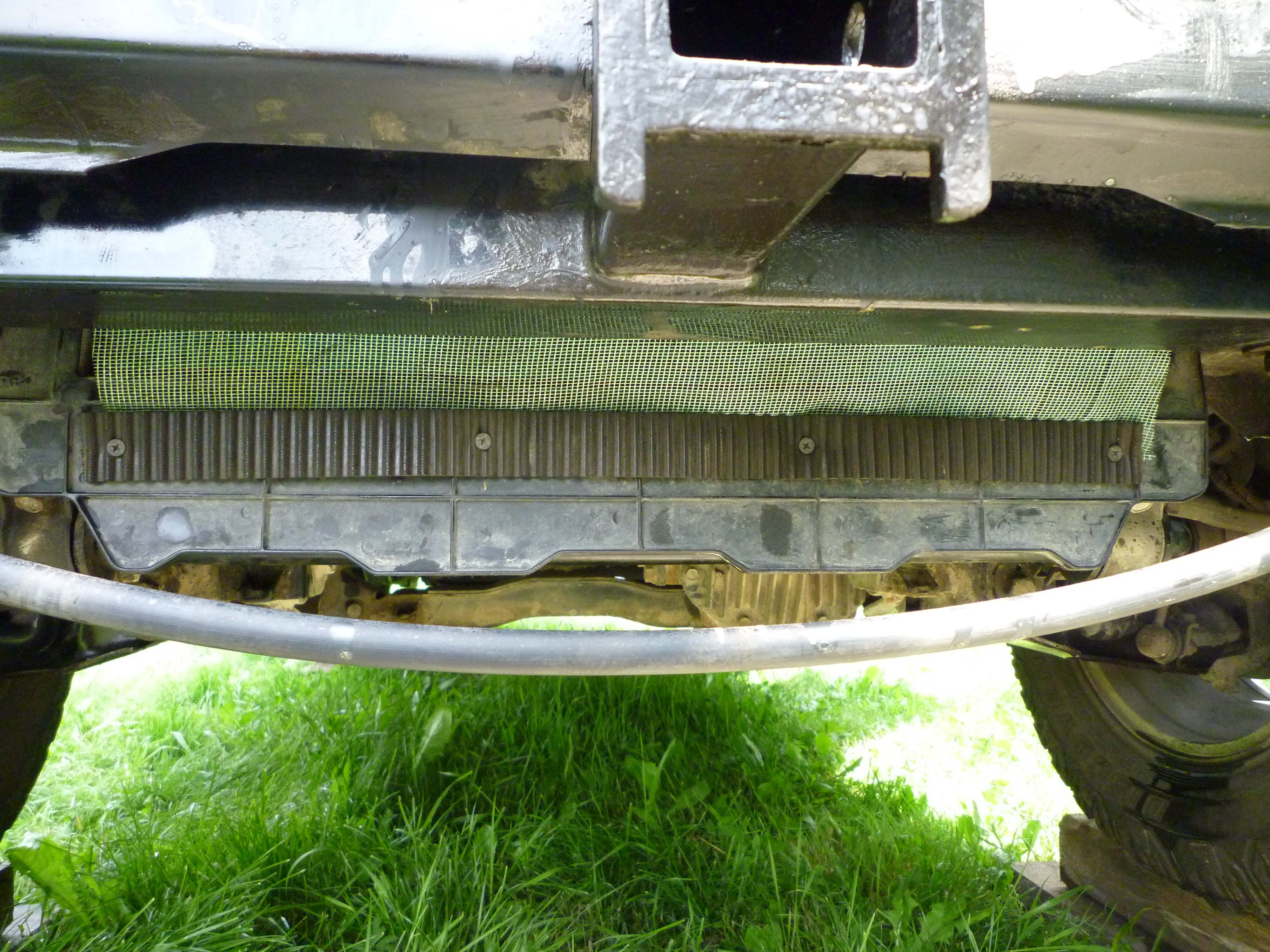

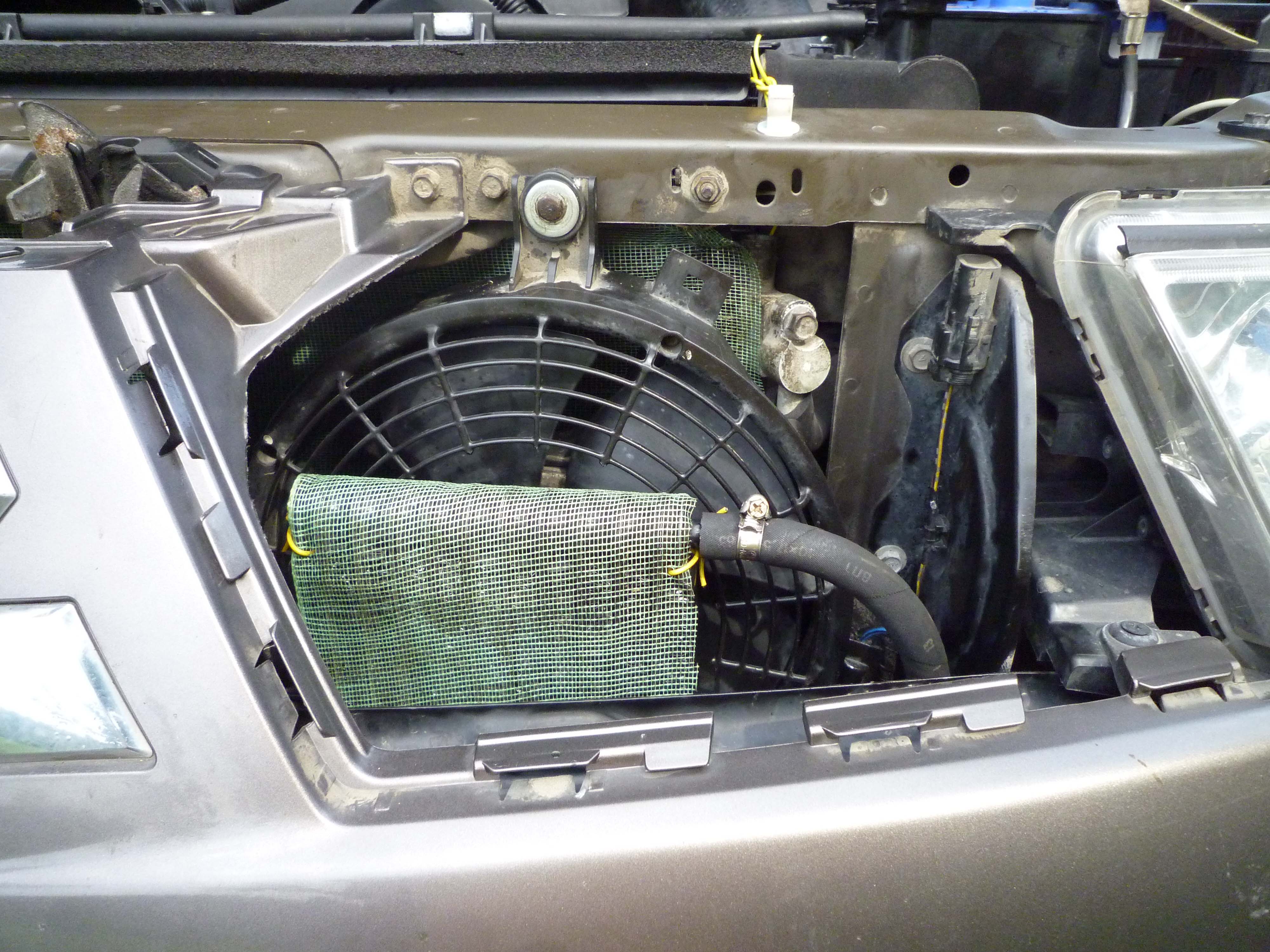

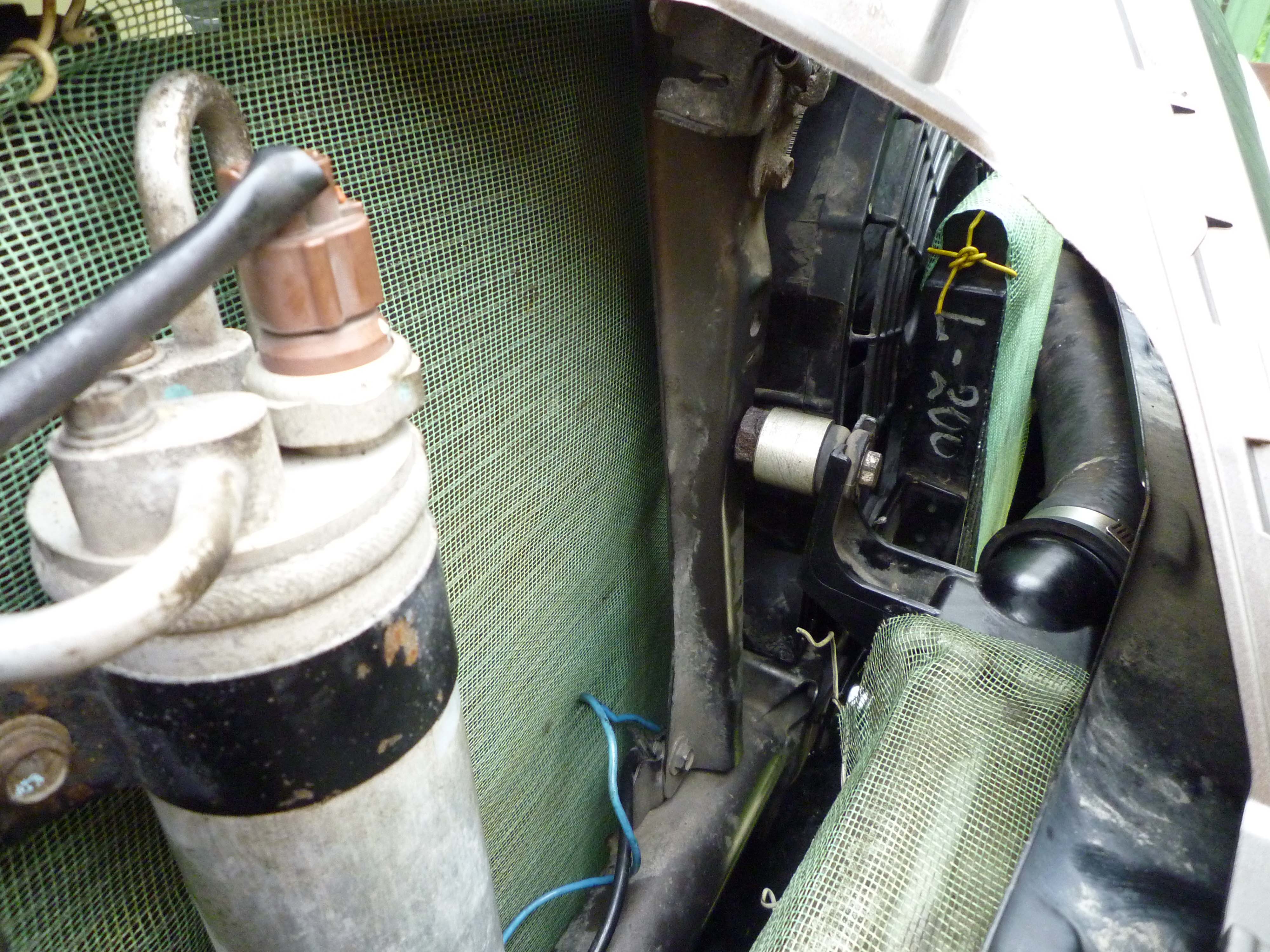

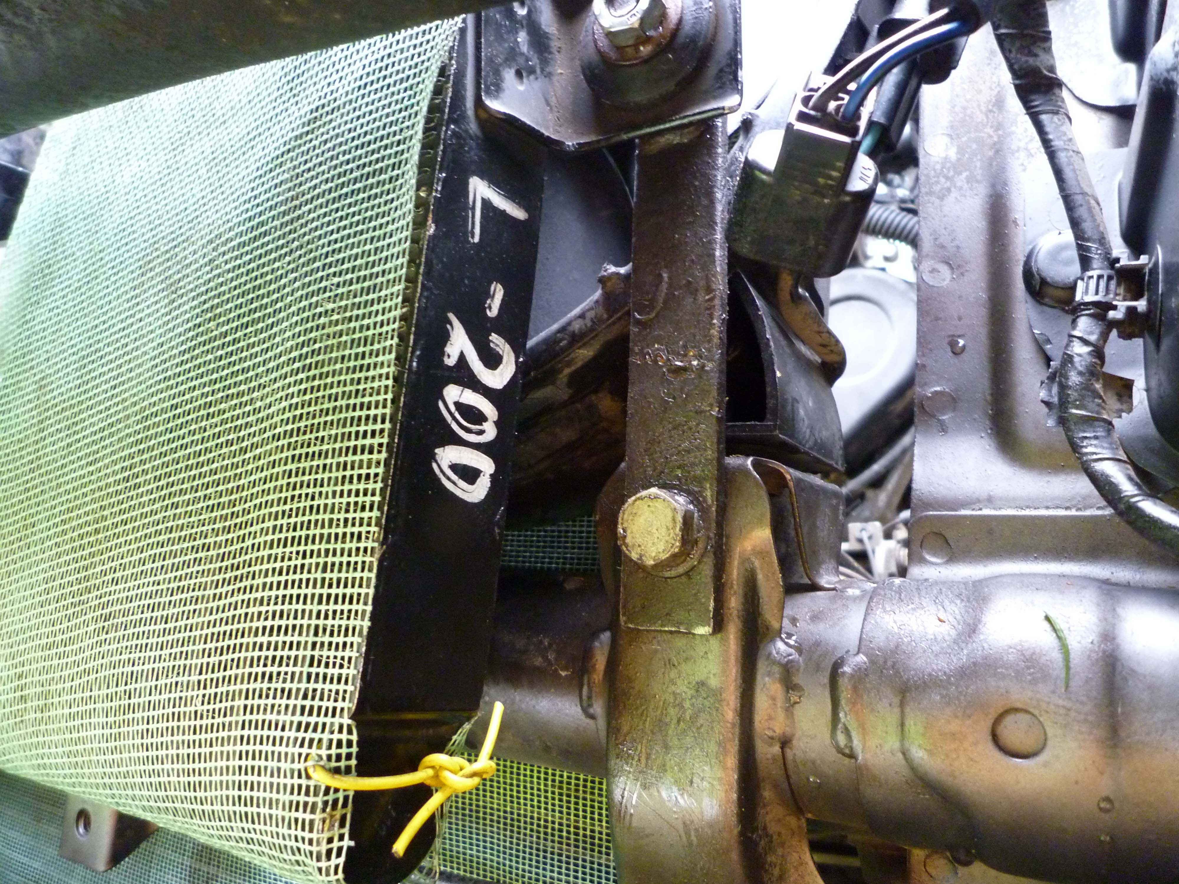

Мой вариант размещения штатного радиатора АКПП. Поскольку у меня квадрат НИИСа, решил поднять радиатор кверху и разместить между штатным вентилятором кондера и патрубком интеркулера. Для этого использовал две родные точки фиксации, слева сделав кронштейн. Кроме того , удалил часть защитной решетки вентилятора кондера и поставил проставку под правое крепление интеркулера, чтобы сместить его патрубок кпереди. Все опробовал, ничего не трется и не вибрирует. Зазоры между деталями не менее 5мм. На зиму закрою пластиковой шторкой. Все радиаторы закрыты москитной сеткой - проверенное решение. Первое фото показывает крепление нижнего края сетки радиатора кондера к пластиковому фартуку для закрытия щели к основному радиатору.
Преимущества данного варианта установки: 1. Используется штатный достаточно крепкий (по сотам) радиатор; 2. Не нарушается обдув радиатора кондера и легко его чистить; 3. Вентилятор кондера тянет воздух и через радиатор АКПП; 4. Радиатор смещен вверх на 12см, что уменьшает вероятность его повреждения при небольших ДТП; 5. Удобный доступ к радиатору через левую ноздрю для закрытия на зиму и чистки.

Мы точно так же всандалили дералевский! Перед вентилятором. Я описывал ранее.
