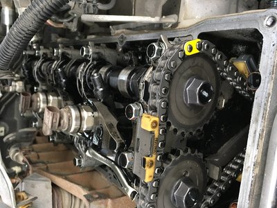

Пришлось клапанную крышку снять, если надо выложу фото после лука

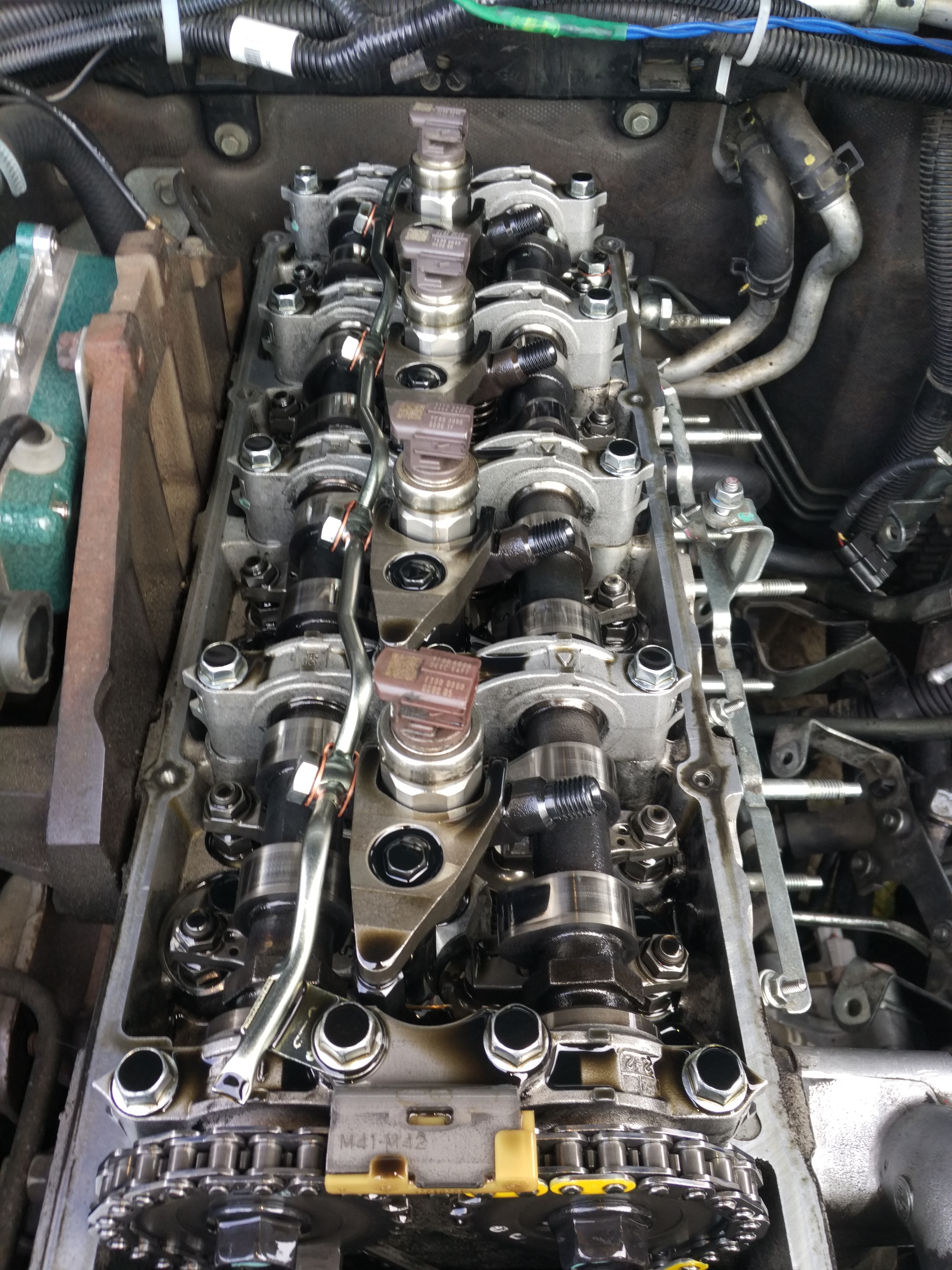

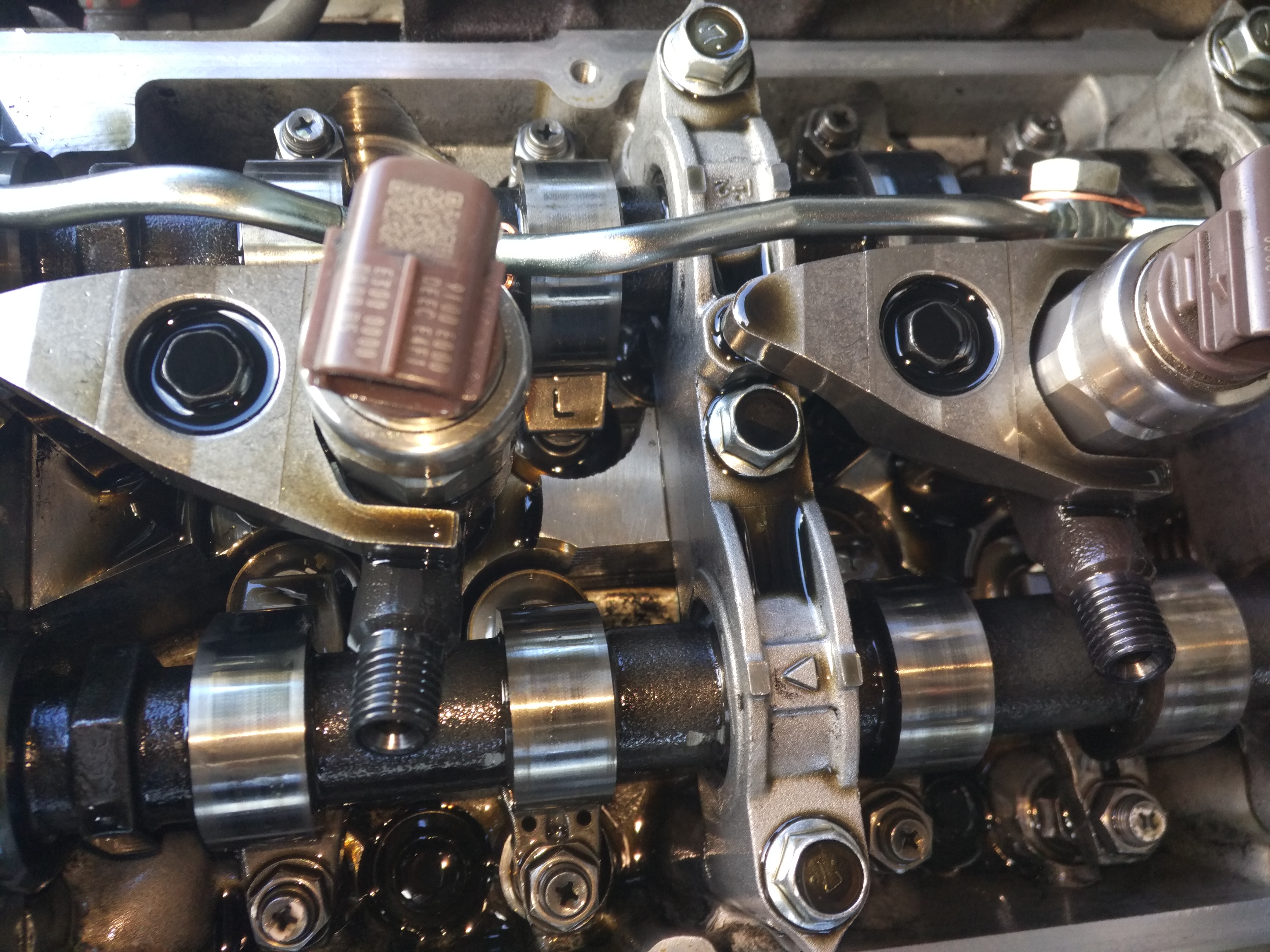

Вмешаюсь в разговор:). Последняя замена, после "лука", была на Делвак МХ 10-40. Вот фотка, только что сделал! Проехал 7ткм. до этого на луке около 15ткм(две замены по 7ткм)
P.S. ДВС, после покупки авто(пробег был около 180ткм), был намного грязней, сейчас потихоньку отмывается:).

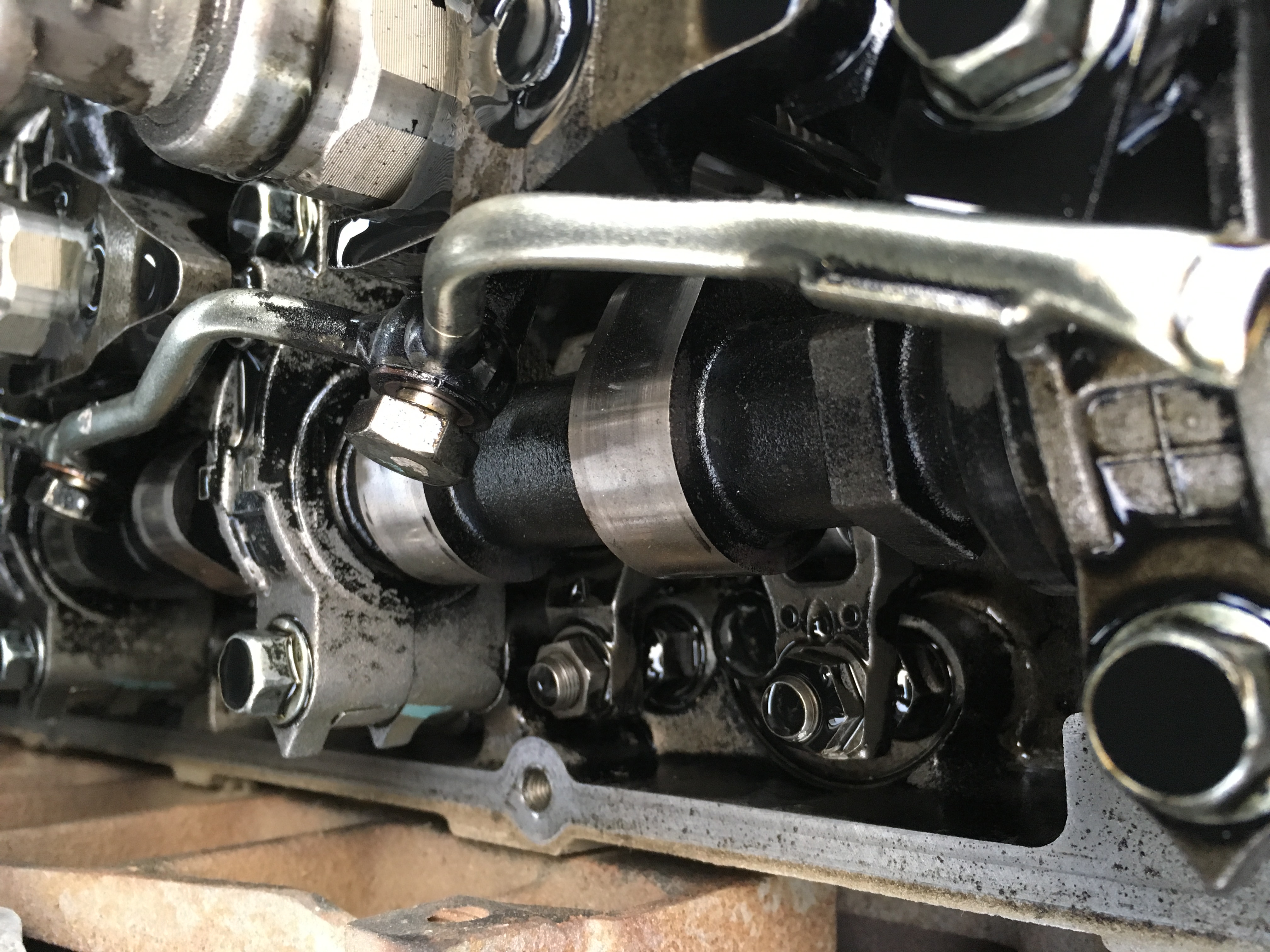

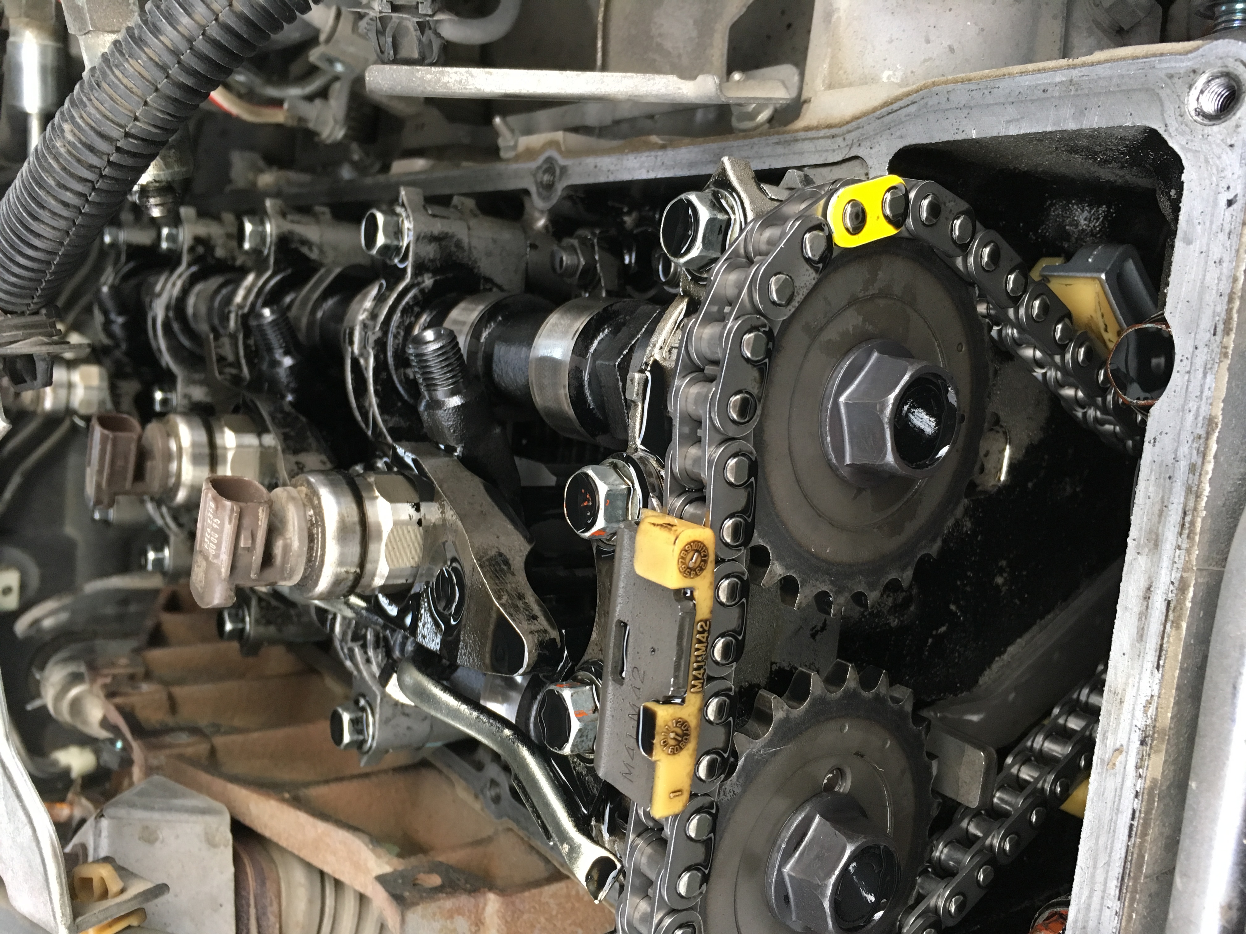

Пробег 225 т , на 200 менял грм. С нуля катался на мобил 0в40, последние 5 замен лук люкс 5в30
Интервал замены 10т

Ну что могу сказать, мое личное мнение, неочень: поясню почему. На фото чистые моторы и это хорошо, но на парах трениях масла нет, оно все стекает с кулачков рв, что говорит о тонкой масленой пленке и в моменты начала работы, особенно при низких темпаратурах в узлах будет повышенное трение, что не есть гуд. Кто помнит выше выкладывал фото своего мотора на 300+ масло «прилипшее» к кулачкам даже при простое в ночь, причем в более теплое время года. Следовательно даже после простоя 12 часов масленная пленка будет на парах трения.
Как то так

Спорить не буду! Твоё мнение , это твоё мнение
До вскрытия двух недельный простой машины
Ваши фото видел, возник вопрос, у меня и у den1ska масло на шляпках болтов. А у вас всё чистенько. От чего так?

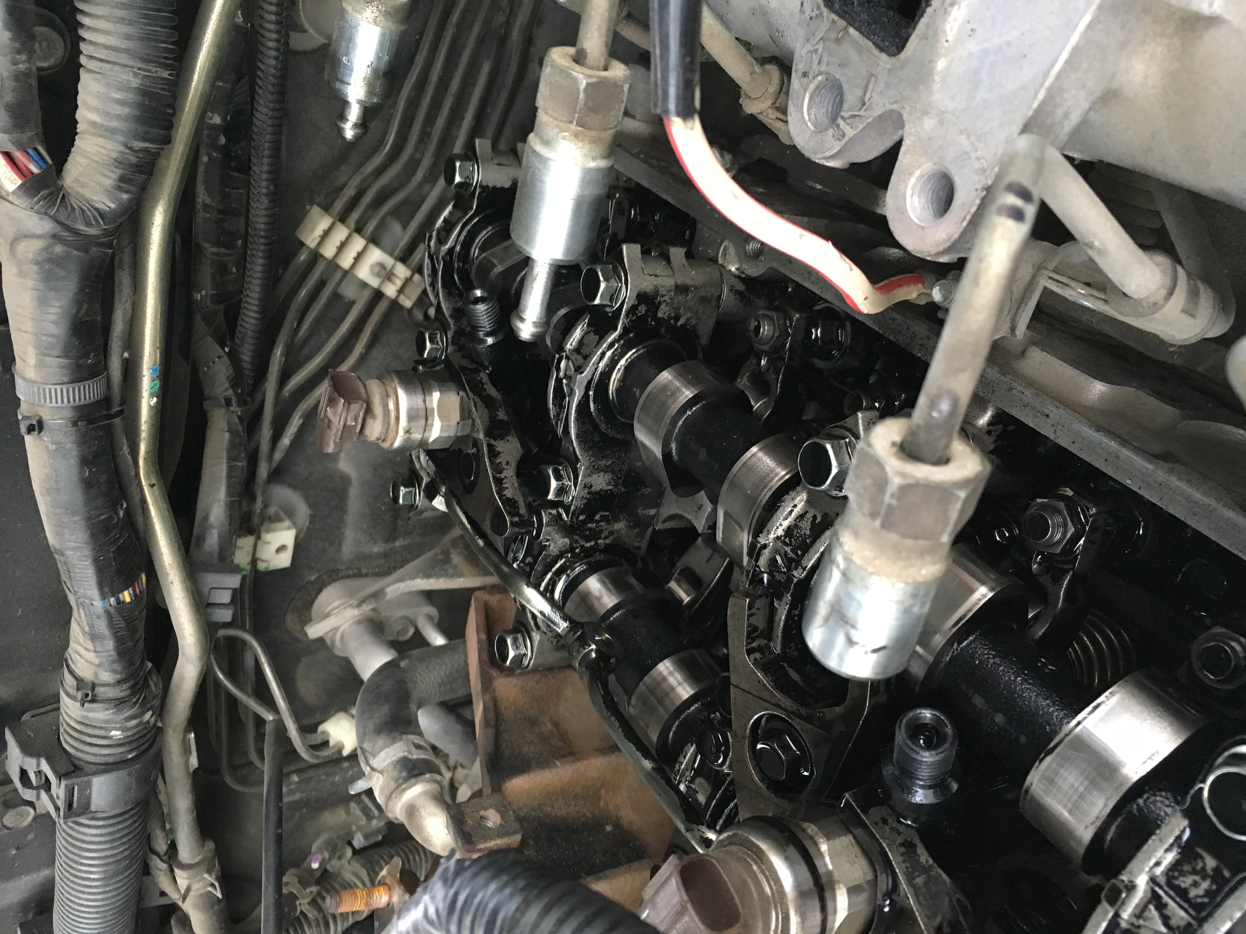

Ну так то было то300, плюсом форсунки доставал еще раз что бы проверить, так как в это лето я поменял тнвд 4 раза, и одно из них оказалось с песочком со слов человека его вскрывшего. Хотел убедится что форсунки не хапнули гадости. Да и так помелочи сальники трубок поменял.Mark69 писал(а):Спорить не буду! Твоё мнение , это твоё мнение
Цепь трогать не стал, хотя весь коплект лежит, проверил схождение ветвей 19-20мм и успокоился.
