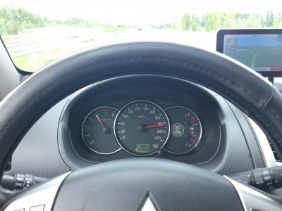

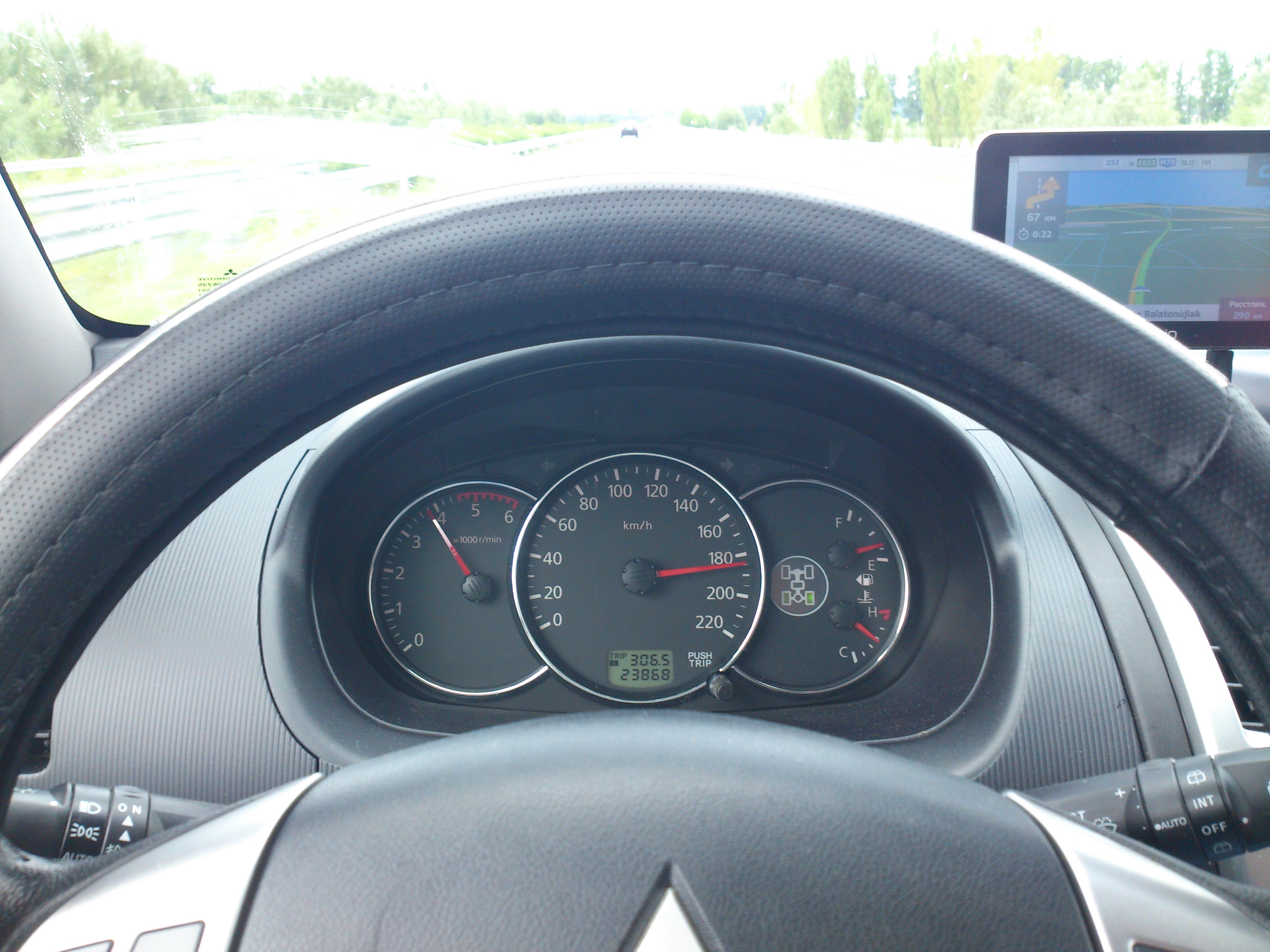

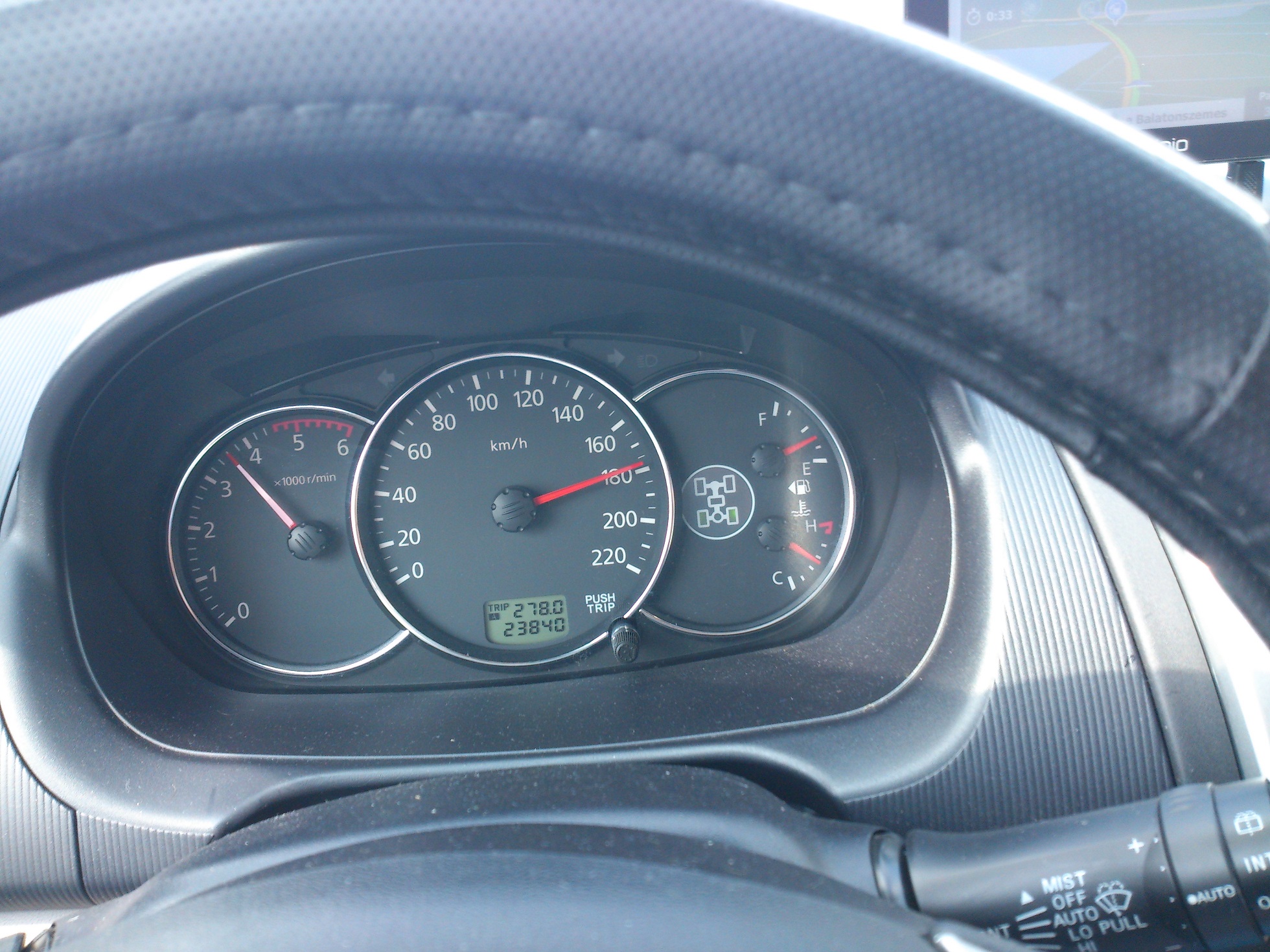

PERESVET, на этой фотке у тебя температура двигателя около 100С, а может даже и выше. Точнее может elm327 или мультик сказать....
Зачем они вообще эту стрелку придумали.... вводят в заблуждение.

Napic писал(а):PERESVET, на этой фотке у тебя температура двигателя около 100С, а может даже и выше. Точнее может elm327 или мультик сказать....
+1000
Когда мой мульт показывал 100 гр. - стрелка была именно в этом положении.
Но по мануалу 100 град. в пределах рабочей температуры.
Ну как зачем стрелка? Чтобы мозг себе не выносить :*WALL*: , стоит в правильном положении, значит все в порядке.
Мы по навешали мультиков и ЕЛМок и теперь потеем от каждого как нам кажется (что вполне вероятно) лишнего градуса.
Хотя конечно ровная температура радует глаз, как не крути. ::-D:
+1000
А стрелка только в этом положении и бывает.

krokodil594 писал(а):А стрелка только в этом положении и бывает.
Нет, при температуре до 93 град - стрелка ровно посередине делений, а вт на фото она ближе к верхнему делению.
Просто поверь мне :*VICTORY*:
::-D: Значит у нас разные стрелки. Я тебе конечно верю....(с)
У меня стрелка в таком положении даже когда ЕЛМка показывает 88 град.
