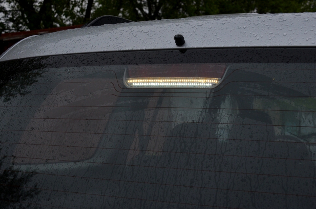

собрал, работает, темного времени суток нет для испытаний!

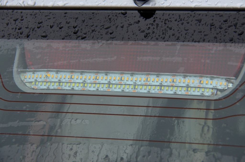

так может их можно несколько штук запихать под штатный верхний стоп? в самом стопе проточить напильником крепежные отверстия и несколько поднять его, сделав свободнее место снизу между стопорм и обрамлением, а между низом стопа и его облицовкой разместить эти фонарики?
посмотрел по ссылке - по длинее не влезут, т.к. все таки толстые

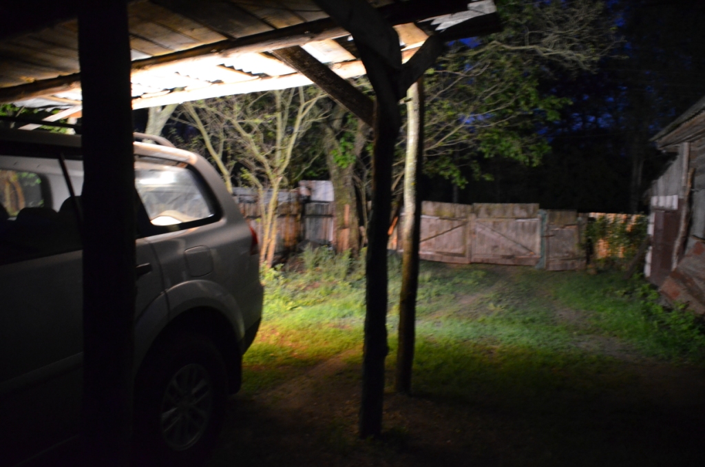

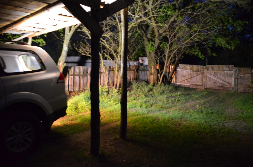

сегодня брал авто в начале 6-го утра и в связи с пасмурностью посмотрел работу сдвоенной ленты света заднего хода. вроде как должно хватать в темноте. низ -светит штатный фонарик, по бокам и на уровне возможных веток деревьевьев и прочего - свет от лент. теперь нужно будет подумаьть об эстетической стороне : может закрыть чем то вроде пластика от коробочки диска (компьютерного)

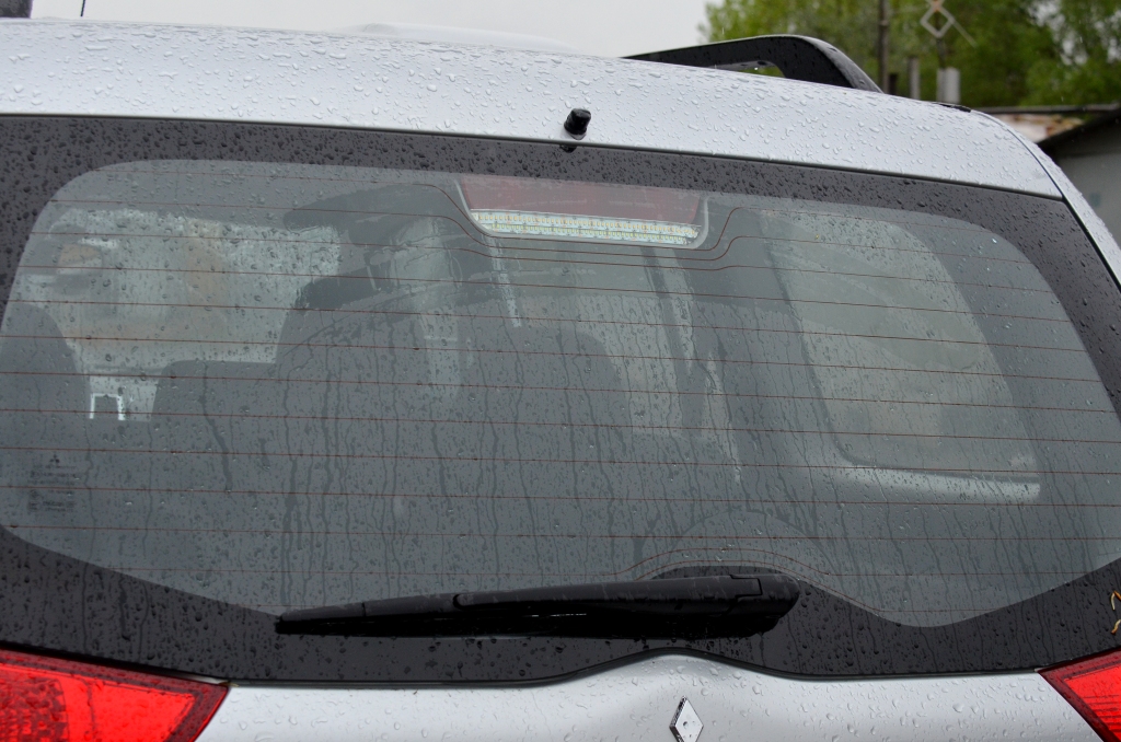

Что то светит LED твой ЗХ вверх светит,судя по углу стоп-сигнала из фото №2 он параллельно земле,может проставки поставить и не крепить к самому стеклу,убрать угол заднего стекла,лучше над этом поработать,чем над эстетикой,с ней всё в порядке.

немного завалил площадку с полосками вверх, иначе края полоски выходят за козырек-обрамление Козырек в том месте парлаллелен стеклу как бы) и будет сильная засветка стекла. по количеству - см фото, меня вполне удовлетворяет. но видно, что светит вверх много ( крыша навеса сильно освещена) . можно было бы отражатель над полосками поставить - направить свет не вверх - но много закроет стопсигнала.
надо бы ЛЕДы направить пониже- и вынести ближе к стеклу, чтобы не было темного пятна сразу за авто. но опять проблема - выход за пределы козырька. хотя можно полоску с кронштейном несколько изогнуть ( в виде дуги) чтобы средина лент была ближе к стеклу, а края скрывались бы за козырьком
у меня ЛЕДы прикреплены не к стеклу стопсигнала ( сначала когда одна полоска была - крепил к стеклу фонаря). у меня площадка из 0,5 мм алюмминия на болтиках с гаечками (1,5 мм) крепится за корзырек -ограждение стопа). ее вместе с полосками подоггнуть не проблема, но боюсь засветки стекла

2 юрий юрикович: а если диоды по верхнему краю стопаря пустить и "нагнуть" вниз маленько?

а выше стоп-фонаря стекло затенено и будет отнимать много света
"А чего освещаем то? Камера и без света работает! На пикнике если только подсветить." - -------у меня камеры нет, да и не нужна мне. она смотрит с ОДНОЙ точки, где установлена. а повернув голову или по зеркалам видишь с РАЗНЫХ точек и точнее ориентируешься в плане избежать препятствие или выбрать дорогу.

ну и пусть отнимает - оно же все равно космос той частью освещает сейчас...зато землю будет освещать ближе к авто...сугубо ИМХО и теоретическиюрий юрикович писал(а):а выше стоп-фонаря стекло затенено и будет отнимать много света

ДискМан, мне кажется, что влияет не расположенеие , а наклон полосок. у них угол рассеивания вроде 120 град. если поставить выше фонаря под затененное стекло - затенение будет закрывать практически всю "лапу" т.к. полоски располагаются почти вплотную к стеклу. ставить посреди фонаря и наклонить вниз - с точки зрения заднего света хорошо, но эстетически неважно да и стоп будет перегораживать. может добавлю маленький отражатель из полированного аллюмимниа в виде козырька над верхней полоской шириной мм 5-6 и углом наклона не 90 град к плоскости полосок, а поменьше: будет часть света сейчас идущего ввенрх несколько отражать гориззонтально назад. вся проблема в незагораживании стоп-фонаря.
хотя существующий вариант меня практически удовлетворил. правда испытывал не в полную ночь (проспал) а в начале рассвета (на фото видно небо). надо бы в дождливую ночь посмотреть. мне в этой конструкции нравится простота выполнения и дешевизна. а если найти более мощную плоску с меньшей площадью, чем у меня две, то можно на оставшуюся площадь сделать отражатель по профилю ( такому и получить достаточную освещенность и выбрать наивыгаднейшее напрвление основного луча. хотя можно и одну "мою" полоску загнать в такой отражатель, чтобы он максимально спараллелил излучение диодов - может одна полска в отражателе будет эффективнее двух рассеяных

юрий юрикович обрати внимание на доп. стоп сигнал вазовского семейства, в частности 2110 ( бюджетно и выполняет свою функцию), там узкая полоса светодиодов в корпусе. Если подойдёт по ширине, то будет широкое поле для реализации доп света
пс. парковаться с ярким рассеянным светом хорошо, а вот если двигаться задним ходом на дорогах общего пользования - другим участникам дор движения не позавидуешь, через выключатель надо делать

DiskMan писал(а):ну так при нынешнем расположении наклонять полоски вниз - бесполезно: нижняя часть "рамки стопа" выполняет функцию козырька и отсекает свет идущий вниз, при расположении сверху, стоп перекрываться будет также (по площади), а светить полоска будет начиная ближе к авто...но это, повторюсь, мое личное теоретизирование
я тоже теоретик, т.к. лень экспериментировать. можно по бокам стопа поставить по две-три полоски вертикально. по три - мощность будет как у одной теперешней. и снизу наклеить длинную (как у меня в первом варианте) тогда верх боковых ЛЕДов будет освещать землю ближе к авто, остальные диоды - по-дальше. и площадь стоп сигнала останется достаточной. полоски лекго и прочно клеятся дополнительным клеем к стеклу стопа - не нужно мудрить с креплением ЛЕДов.
Марк69, там там красное стекло в жигулевских стопах? да и общая мощность, вероятно, невелика. мне кажется если вазовские фонарики устанавливать - то под "рамку стопа", плотно прижав к заднему стеклу МПС. Тогда размеры вазовского фонарика непринципиальны.

Родной стоп большой, с лампочками, его снять и поставить узкий, останется место. как то такюрий юрикович писал(а):

можно и так, а можно просто уменьшить площадь родного стопа МПС обрамляя его ЛЕДами!
