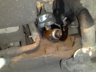

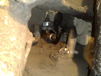

нет проблем!
завтра загляну - щёлкну. но получится наверняка фигня.
а вообче на конец недели намечена замена масла (+/- пара дней)... вот тада и фас, и профиль точно!

ну... :*NO*:
видно што он (тройник) есть. не-более-того!

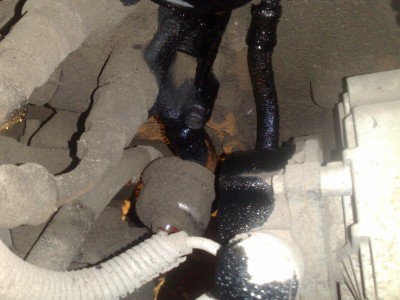

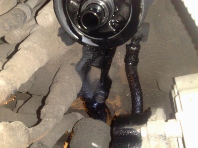

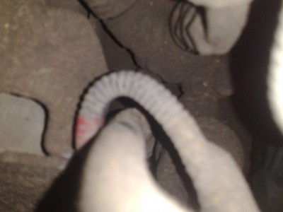

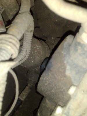

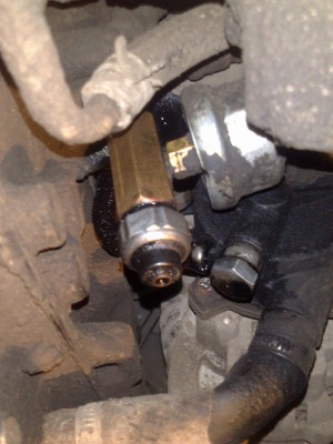

JJB, как обещал... извиняй, с ТО немного затянулось.
Материал - жёлтый, :*PARDON*: латунь наверно. В торец ввёрнут "аварийный" датчик, на фото у него откручина клемма.
Размеры заготовки подбирали так: У датчика есть как-бы "привалочная/уплотняющая" плоскость (сразу за резьбой, обжимающая шайбу)... она должна быть меньше! или равна размеру грани 6-гранника (в данном случае! а так... ни что не мешает ваять из квадрата!)
И её (эту плоскость) обязательно на тройнике нужно повторить в точности!
Длина тройника - диаметр "стрелочного" датчика.
Резьбы у датчиков одинаковые!
И всё оканчательно решает набор разноразмерных бронзовых шайб и синяя изолента :*JOKINGLY*: (фум-лента!)
Вроде всё описал! давно это было... :%):
Будут вапросы - задавай не стесняйся!

80 мм ??? :%): ну-ни-фига-се!
Уточнение к уточнению! :*STOP*: Нечасто наверно заказываешь нестандартные изделия...
Обязательно! запасись "вышеуказанными шаёбами" и фум-лентой.
1. Спецов толковых и инструмента нет (как-бы они себя не рекламировали).
2. Ориентировать тройник придётся методом "тыка"!
А резьба вот какая: http://www.exist.ru/images/getimg.aspx? ... d=82600E75
Удачи!

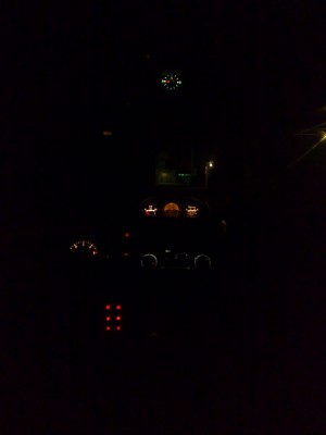

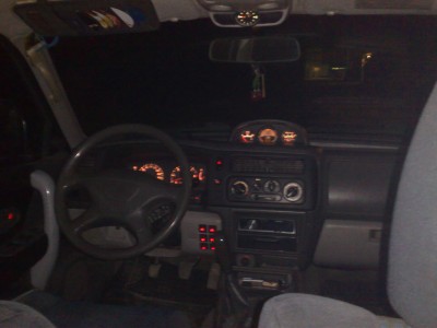

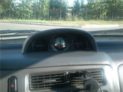

Подсветка креномера!
всё жёлтенькое... :*NO*:
кроме подсветки печки, там гандончики синие ещё целы!
с чем только не экспериментировал: диоды, термоусадки, плёнки, гуаши, краска для стекла...
надо гандончики искать. :*WALL*:
Лучший результат кстати - краска для стекла. Но не получается ровно нанести. И тем более повторить потом на следующей лампе...
:*SORRY*: может в руках дело!
на фотах наверно лучший вариант недельной давности - просто лампочки! :*NO*:
На сегодня ещё хуже - разнотон от жёлтого до зелёного из-за краски. ::-!:

Поищи по моим сообщениям по подсветке приборов. Все получилось отлично, из светодиодов, кроме кренометра (световод нужен, нет времени на работе в хламе поискать). Все клавиши - чистейший белый, приборы - бело-голубоватый. Меня немного напрягло - но все кто воочию оценивал поставили твердую пять....
Евгений. MMS 2000 г.;3 л; 4FA/T; XLS; спойлер+доп. приборы MPS; кожа; аморт., р/демпф.,пружины Tough Dog; лебедка по Подземщику; Multitronics; фаркоп; подогрев зеркал и сидений; Nokian Vatiiva A/T и Dunlop WINTER ICE01; важно:) Kasumi - 218
кот 989
Сообщения: 456
Зарегистрирован: 16 ноя 2009, 12:25
Мой автомобиль(и):: МПСпорт 2001г
Откуда: Самара
Благодарил (а): 12 раз
Поблагодарили: 23 раза
Re: Блок дополнительных приборов (компас, вольтметр и т.д.)
Сообщение кот 989 »
Диоды...
:*NO*: А как-же тёплый и ламповый звуко-свет? :*ROFL*:
а так-то... читал/пробывал - очень не понравилось уменьшение регулировки. Решения предлагались, но чо-то не до этого было, и как-то глобально надо делать.
посему забил на переделку и хачу просто восстановить. :*PARDON*:
