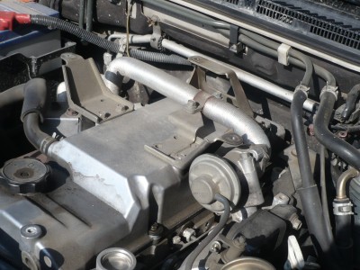

В общем все по порядку..... решил провести ревизию ЕГР клапана, т.к. не лазил туда никогда, при этом было неизвестно, работает он вообще или нет..... по косвенным признакам-не работает (менял фильтр буста, который был вес закакан сажей).....
итак приступил к работе
снял надгробье и лицезрел общий план

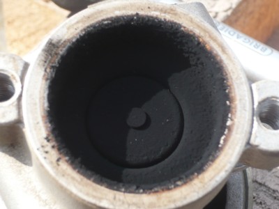

открутил и снял клапан ЕГР и увидел ВОТ ЭТО......
м-дя , работы по отмыванию\отмачиванию\чистке на пол дня......взгрустнулось мне
одно порадовадо, седло клапана закрыто и на штоке следы того, что он ходит в процессе работы, это уже хорошо....

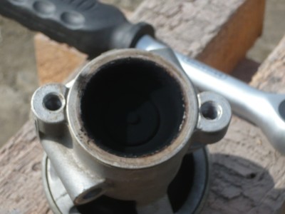

ОХ И ЕДУЧАЯ ШТУКА, ДОЛОЖУ Я ВАМ... ВЕСЬ НАГАР И КОКС СТАЛ НА ГЛАЗАХ ОТСТАВАТЬ И РАСТВОРЯТЬСЯ
чистил в тряпичных перчатках-протекло сквозь ткань и так зажгло пальцы рук.....мама не горюй!!!!
в общем после 10-ти мин обработки\проливки\отмачивания\чистки получил в промежуточном этапе вот такое состояние

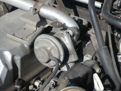

Клапан был дополнительно прочищен карбклинером+продут компрессором.....
прокладки металлические были очищены от старого герметика, тем же средством, после этого нанесен новый герметик и все сооружение водружено на место , закручено и оставлено сохнуть(герметик).....
оставшееся время было посвящено инсталляции разьема с двухнитевой лампой в заглушку большого заднего фонаря, в качестве дублера штатных стопов и габаритов, кои у меня в заднем бампере.....
инсталляция прошла успешно с обоими фонарями....

После того как герметик засох, была произведена длительная поездка по городу(так сложились обстоятельства)
Как итог, эластичность двигателя возрасла очень заметно, исчез "провал" при трогание на 1-й перелаче, рабочая частота двигателя при движении по городу упала при поддержании той же скорости что и раньше оборотов на 300-400, т.е. налицо экономичность выросла. Еще одно изменение, пропала задержка на нажатие акселератор, и мощьность теперь растет не взрывообразно после небольшой задержки, а как и положено, в соответствии с положением педали, так плавно и приятно.....
запасной ЕГР клапан был отмыт так же и тем же..... лежит дожидается своей очереди....

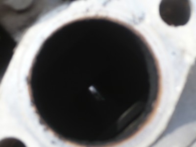

Разьемы приемных труб были прочищены по возможности вглубь от нагара
вот как они выглядели сразу после снятия клапана-просто кошмар.....
