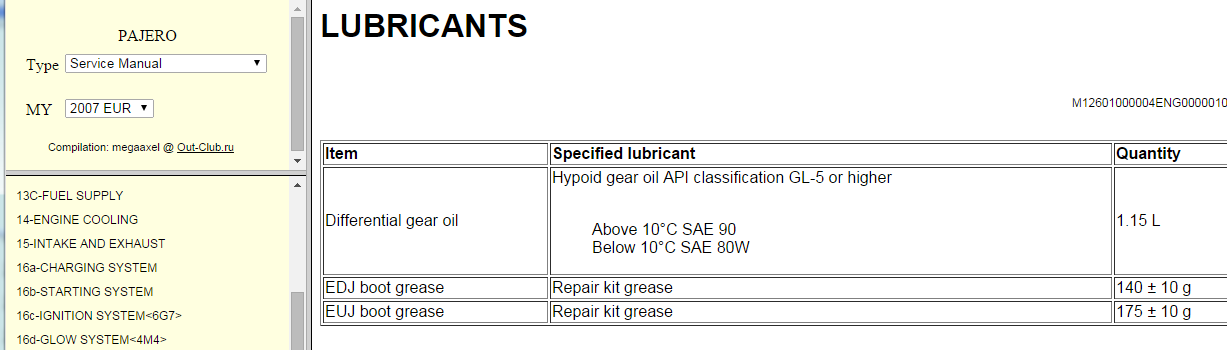

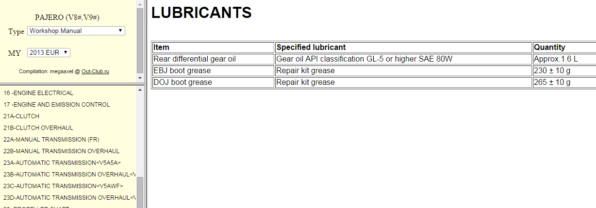

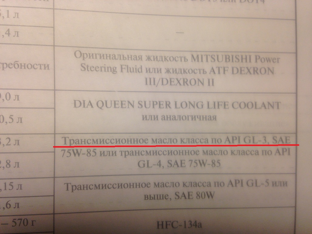

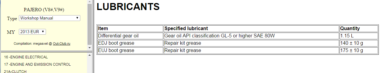

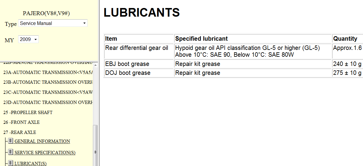

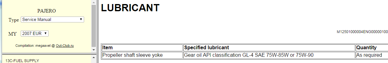

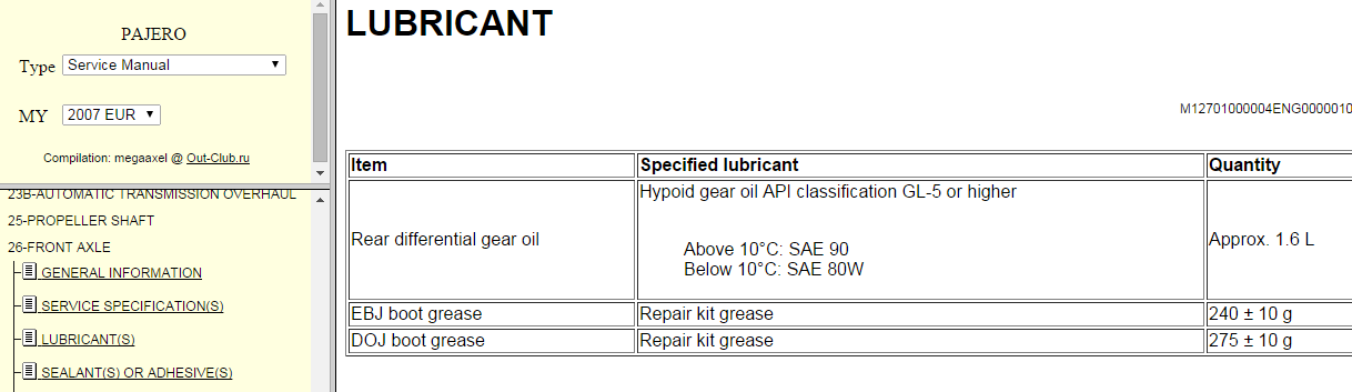

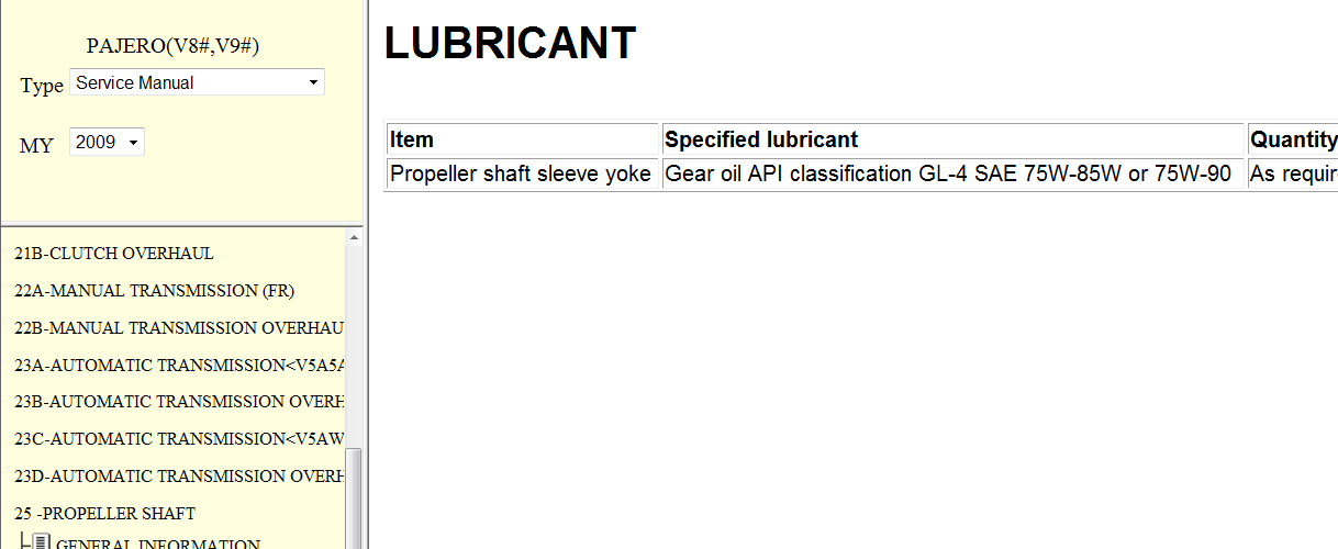

Часок есть, продолжим? Эволюция в картинках, так сказать. Картинки подписаны и имеют отношение только к четвёрке.

 Картинки можно было бы и не крепить, я сервис-мануал вдоль и поперек по смазкам и маслам для трансмиссии прочитал, естественно по всем годам прошелся. Отличия вижу. Только там по раздатке вы не правильный раздел смотрите. Нужно смотреть в разделе:
"23C-AUTOMATIC TRANSMISSION<V5A**>" ---> "LUBRICANT(S)" и там в строке "Transfer oil" читаем "Gear oil API classification GL-4 SAE 75W-85" неизменно с 2007г по сегодняшний день. Меня здесь только вязкость немного озадачивает SAE 75W-85, но в итоге изучив различия в данных вязкостях у разных производителей пришел к выводу, что можно лить SAE 75W-90. На счет GL-4 и GL-5 написАл выше.
По мостам ситуация интересная, очень даже . Заставила меня изучать/проверить/сравнить применяемость вязкость масел в других аналогичных по классу машинах, так для сравнения. Короче, с 2007 г. по 2010 г. включительно, рекомендации для переднего и заднего мостов для П4 - "Hypoid gear oil API classification GL-5 or higher. Above 10°C: SAE 90. Below 10°C: SAE 80W". А вот уже с 2011 г. и по сегодня рекомендации: "Gear oil API classification GL-5 or higher SAE 80W". Чтоб много не писАть, не поленитесь посмотрите и сравните, хотя бы, кинематическую вязкость в тех. паспортах производителей масел SAE 90, SAE 80W, SAE 80W-90, SAE 75W-90. Как пример, можно у LiquiMoly посмотреть. Скажу наперед, забегая сильно далеко, SAE 80W даже чуточку жиже (не гуще) чем SAE 75W-90. Вот тут, можно уже додумывать много, почему производитель так поступил. Но, на самом деле, вот здесь, не хотелось бы развивать дискуссию по этому поводу, потому что только один производитель знает причины и мотивы, которые не раскрывает, по крайней мере, публично. Поэтому, предметно ссылаясь на технические данные не получится дискутировать, так как агрегаты разные, аналогов просто так не найти и пр. Еще, скажу для примера, что у таких машин как Toyota LC150, LC200, FJ в раздатку применяется API GL-5 SAE 75W-85, а в мосты и задний без LSD - API GL-5 SAE 75W. Это понятно, что разные агрегаты, узлы, конструктив и пр., поэтому сравнивать сложно. Но, обратите внимание не сколько на GL-5 в раздатку, а сколько на вязкость для мостов! К тому же, наткнулся на сервисный бюллетень Тойоты, если не ошибаюсь, то от 2010г. где рекомендовано применять масла в FJ и еще, я так понял, какого-то пикапа, с 2007 г. произовдства масла API GL-5 SAE 75W, а раньше по инструкции было API GL-5 SAE 80W-90. Т.е. без изменения конструкции агрегатов Тойота переосмыслила применяемость вязкости масла и существенно понизила его, естественно ограничив авто до 2007г. ввиду конструктивных особенностей авто старше. Мысли разные есть, но это как я уже сказал, можно обсуждать долго и нудно но реально ничего точно не выясним, все будет базироваться на уровне догадок.

Это от какой машины, какая инструкция по использованию? Просмотрел сервис мануалы для П4 от 2007г по 2013г за каждый год по всем маслам, смазкам и прочим. В раздатку без изменений за последние семь лет API GL-4 SAE 75W-85. Детально об этом чуть ниже.Lebed писал(а):ПыСы. В преддверии дискуссии, так сказать. Как объясните это? Может всё таки надо gl3, а не gl4?
