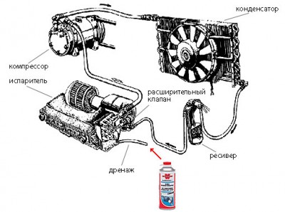

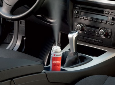

Очиститель кондиционера в дренаж (фото 1) http://www.wuerthmarket.ru/products/by_ ... /07/01/94/ , далее очиститель дезодорирующий (фото 2) http://www.wuerthmarket.ru/products/by_ ... 7/03/4021/ . Или аналогичные.
Где дренаж? Тут http://www.pajero4x4.ru/bbs/phpBB2/view ... 1%80%D0%B0 или http://pajero4x4.ru/bbs/phpBB2/viewtopi ... 1%80%D0%B0

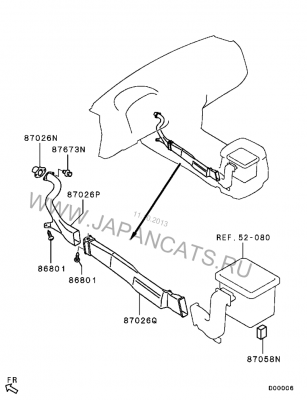

off top: подскажите код запчасти у кого есть такая опция
http://www.japancats.ru/mitsubishi/Part ... d=2A200010
ARB deluxe+ComeUp DV9S;шн.Safari; CB; экспед.корзина&пороги с защитой крыльев от Бауманца; защита АМГ 5 мм от морды до хвоста; лифт 2"; Cooper 33 STT+michelin lat.cross+nokian hkpl7 в стоке;+ГБО;
- Виктор74
- Сообщения: 1430
- Зарегистрирован: 02 дек 2011, 20:12
- Мой автомобиль(и):: Mitsubishi Pajero4 2007г. Нива 21213 1996г.
- Откуда: Магнитогорск
- Благодарил (а): 49 раз
- Поблагодарили: 84 раза
Re: Расскажите про работу климата
Деталь 87026NAlpinist писал(а):off top: подскажите код запчасти у кого есть такая опция
код MR 568182 цена 385руб.
Деталь 87026Р
код 7880A019 цена 470 руб.
Деталь 87026Q
код MR 500992 цена 1113 руб.
Деталь 86293L (переходник к коробу)
код MR 500994 цена 896 руб.
Деталь 74006 (сам короб)
код 7880A020 цена 1890 руб.
