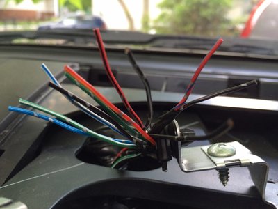

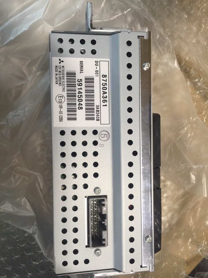

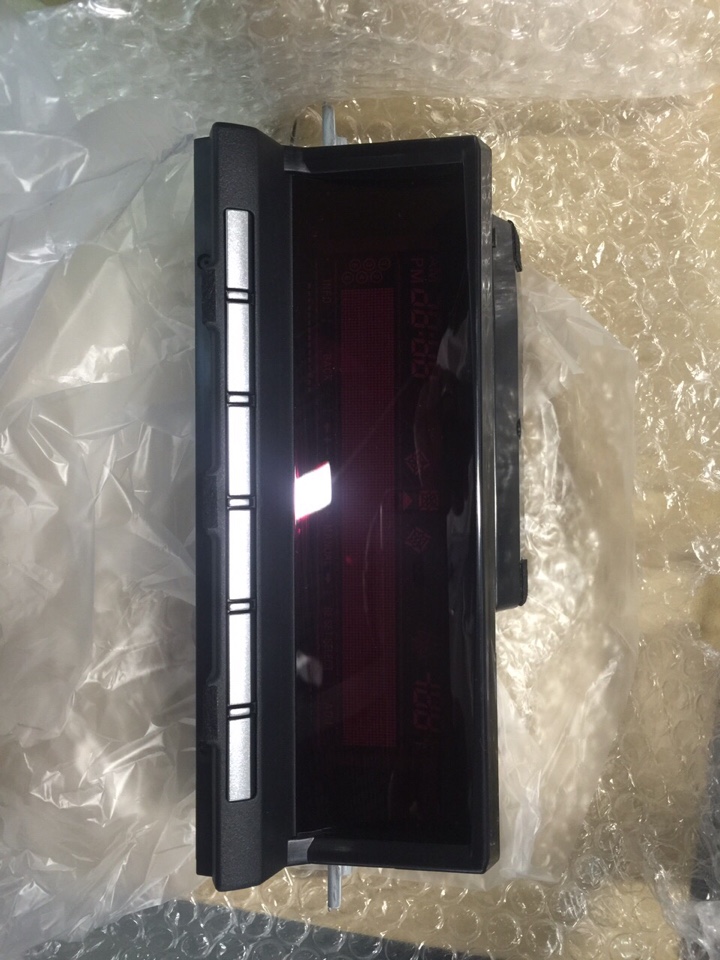

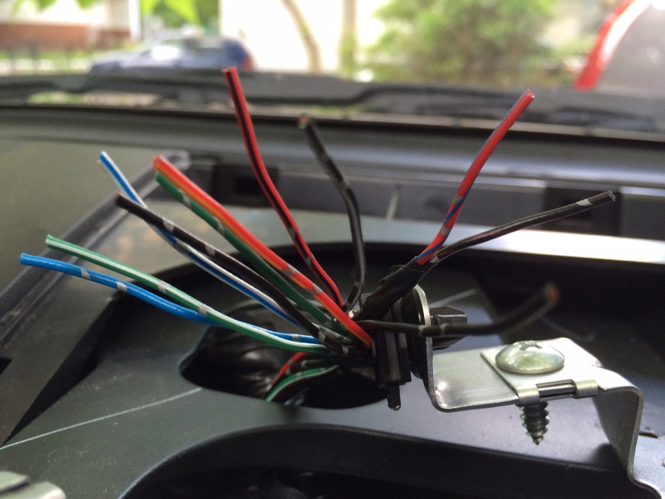

Нужна помощь в поиске разъема к бортовому компьютеру Паджеро спрорт 2, Дизель 2,5, автомат 2014 г., либо распиновка этого разъема с соответствием по цветам.
Можете помочь?
