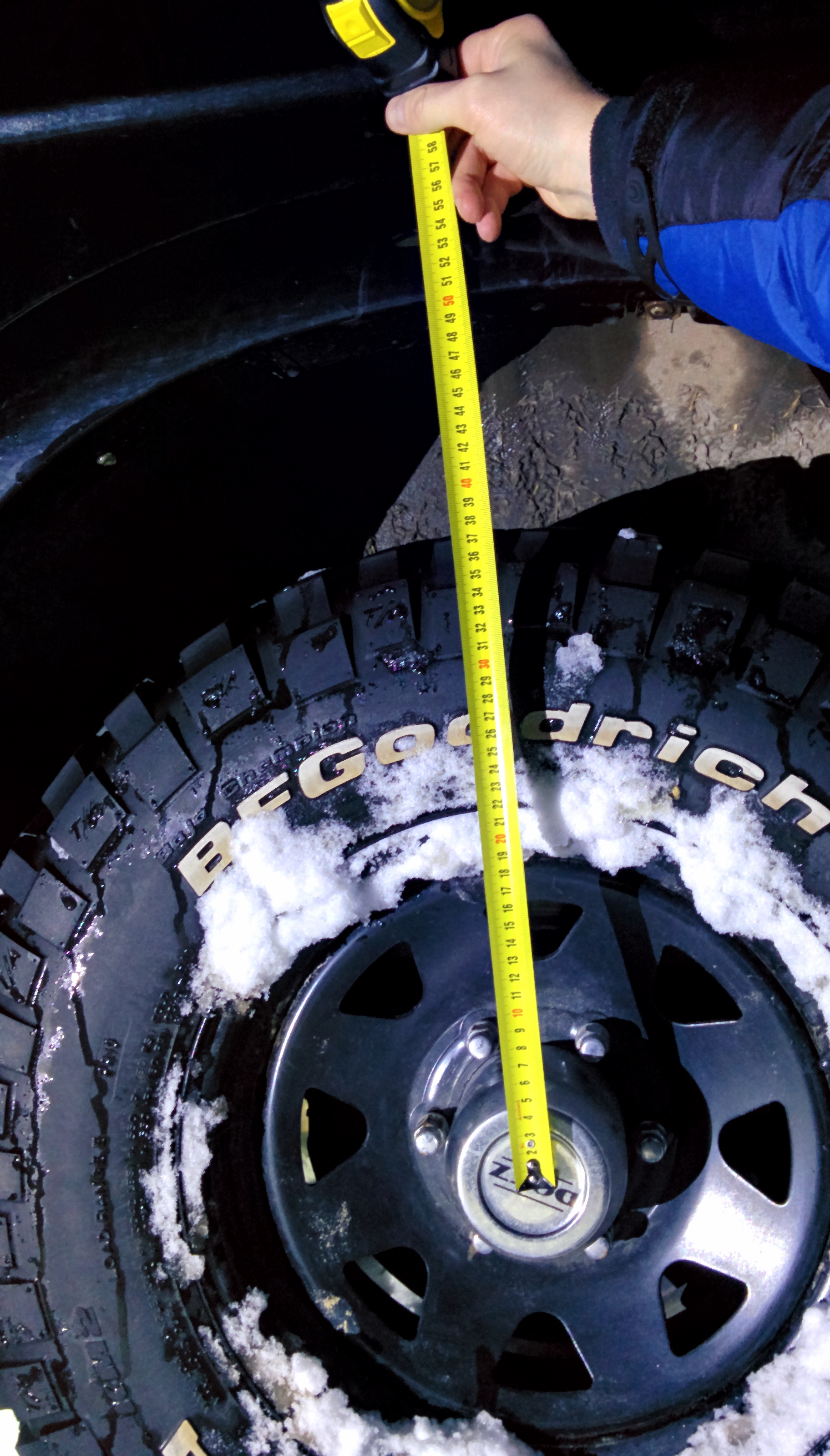

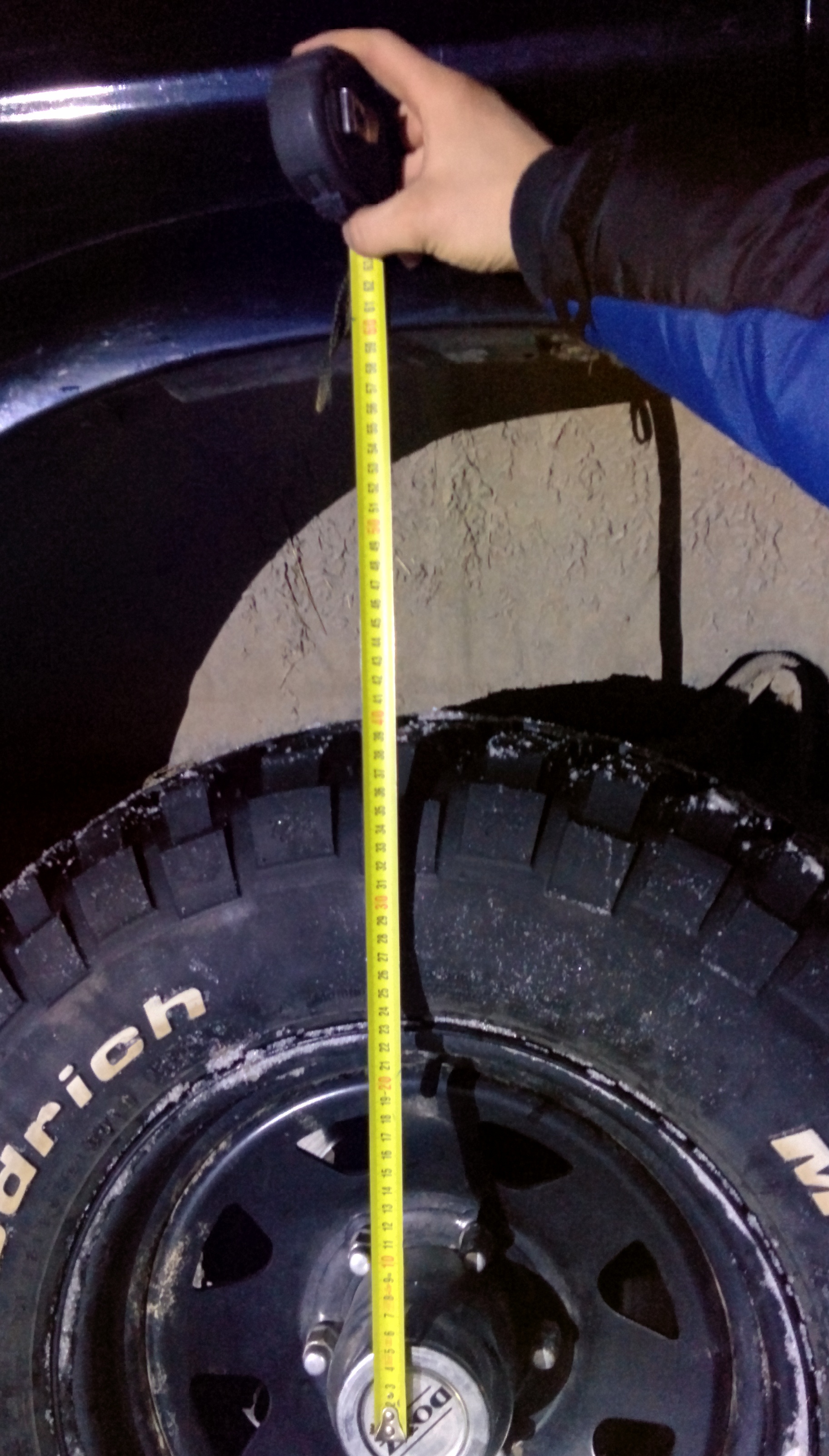

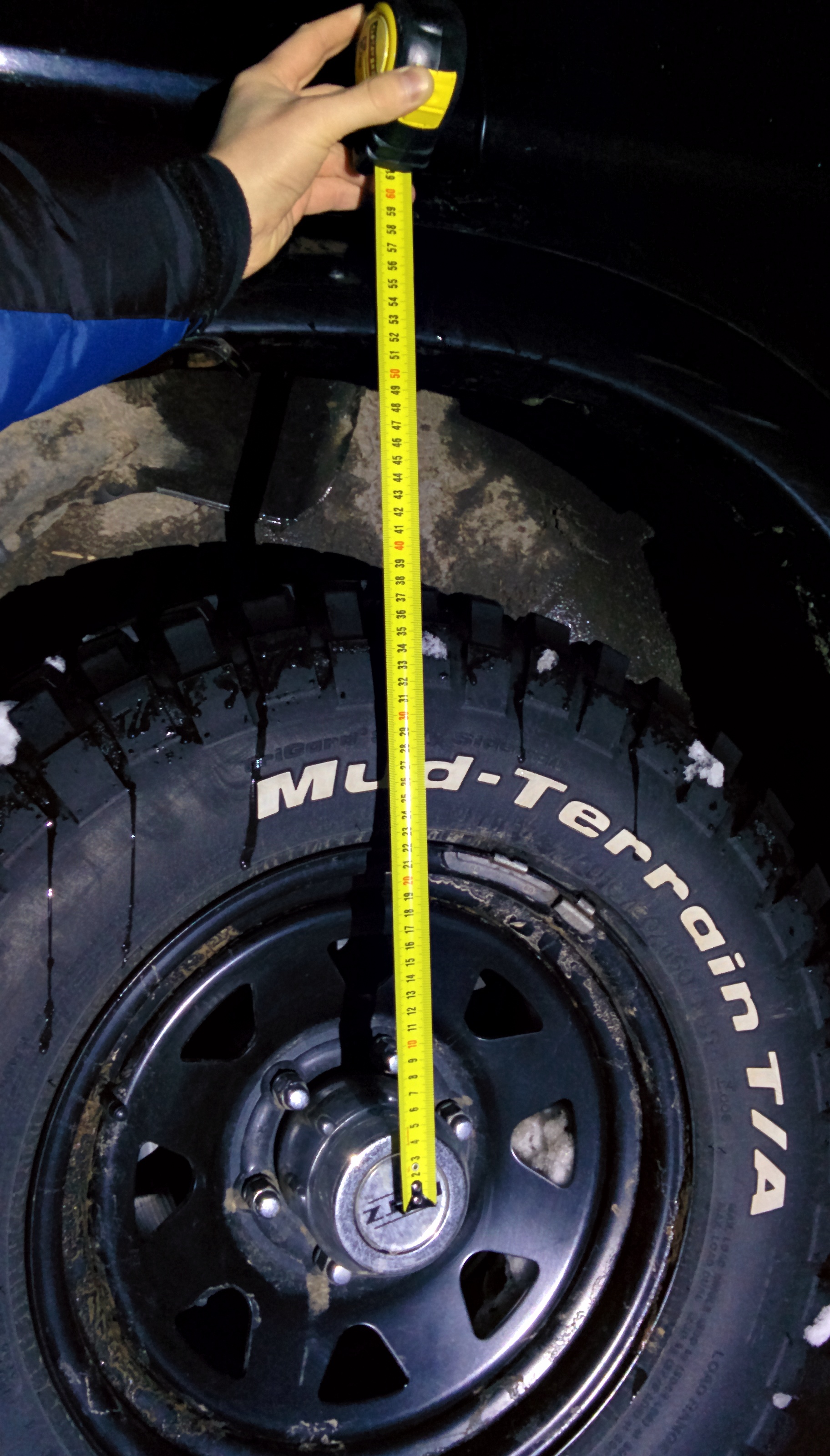

a.l.i. писал(а):
<Вавил> писал(а):Давай этот размер. Будем от него отталкиваться
Мерял на своей машине при пробеге 11 тыс км , машину брал с нуля в салоне , от центра ступицы вертикально в верх до расширителя колесной арки был размер 540мм ( багажник полностью пустой , топлива где то литров 30-35 было в баке при замере). Думаю эта точная цифра поможет с ориентацией. ( Передок был 515 мм , это на всяк случ.)
На сколько не подымать или опускать , 540мм это можно считать за ноль , все что выше или ниже , можно считать как "упавшие" или "лифт".
Хера се... у меня щя с пружинами от П2 пятидверки 585. Вот это онт сели...
Я тут такой весь из себя, типа пружины от пяти дверки - нормально лифтованый ::-D: а у самого лифт 45 мм всего. тьфу! Стыдухи кусок ::-D:
Передок тоже, кстати, 585.

<Вавил> писал(а):
За то думаю пробоев нет и с тягой панара тоже нет проблем , это тоже можно считать хорошим плюсом. Я поставил себе самодельные Ф16 прутик , поднялся от стокового размера на 45- 50мм , вот поездят эти пружинки пару месяцев , найдут свое место , и этот подъем снизится думаю до 39-44мм , эт я так думаю... :*SCRATCH*:

<Вавил> писал(а): Хера се... у меня щя с пружинами от П2 пятидверки 585. Вот это онт сели...
Ну вот а ты удивлялся, что у тебя мост всего на 3мм уехал и откуда мы сантиметры берем :) При лифте в 11-12 см они точно появятся.

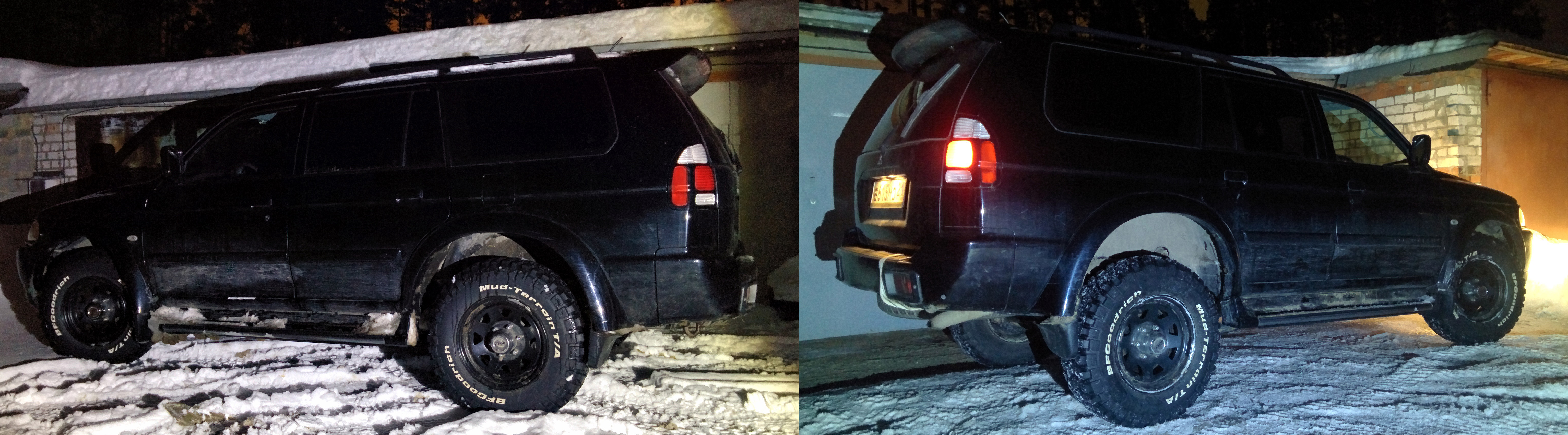

Поменял таки пружины и амортизаторы сзади на своем MPS, лифт получился порядка 8-10см. Менял две пятницы, сначала одну сторону, вторая получилась гораздо быстрее))
Пружины клаксон 08, амортизаторы от некста.
Снял старые амортизаторы, на них вместо сайлентблоков были просто резинки, пружины лежали на отбойниках, поэтому на волнах и кочках все отчетливо передавалось.
Втулки амортизаторов надо точить, как сверху (не хватает резьбы для гайки), так и снизу, с резинкой.
