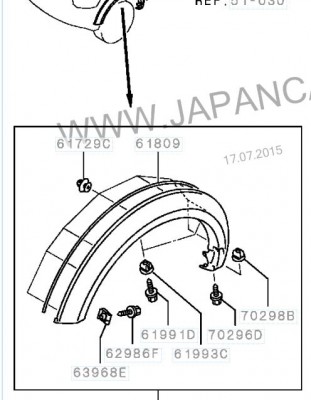

См. сечение В-В на сцылотчке, какую я прислал.drozd272 писал(а):Ну да,тоже самое.Вопрос в другом,какую функцию клёпки выполняют,удерживают что то внутри расширителя,так что ли?

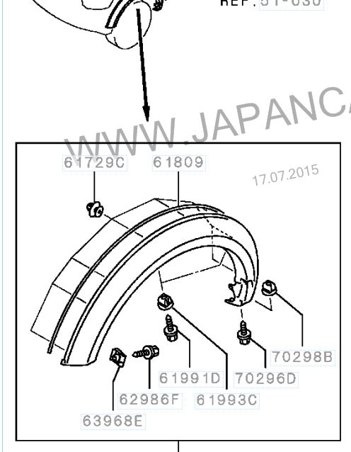

Спасибо. Схему эту видел, но она не очень крупная и тут заклепок вообще не видно, согласно данной схеме получается расширитель держится на 3 саморезах, а заклепки всеровно не пойму зачем там и что они держат идя по всему проёму арки. Ну в субботу вскрытие покажет. По рисунку стрелками я так понял отмечено, что сдвигать в сторону бампера после того как отогнешь переднюю часть от паза.Hidemon писал(а):http://faq.out-club.ru/download/pajero_ ... C00ENG.pdf Учи матчасть!Ivanov_Anton писал(а):Я больше озаклепках волнуюсь))) и тянуть куда расширитель)) На себя , вниз от себя или комбинировано и что нужно открутить прежде чем тянуть, тярзают сомнения, что передний саморез и задний с брызговиком.drozd272 писал(а):Пистон как у обшивки,шляпа крепится в крепёж расширителя,далее с пистоном в крыло.

Не знаю как переднюю, но заднюю снимал как писали выше, тянув на себя после откручивания болтов. Судя по схеме спереди все точно так же (на схеме стрелками обозначено направление сечения, не снятия). Там самые обычные пистоны. Лучше иметь запас, шляпка у них хрупкая. У меня машын 13 года, заклепок никаких нет.

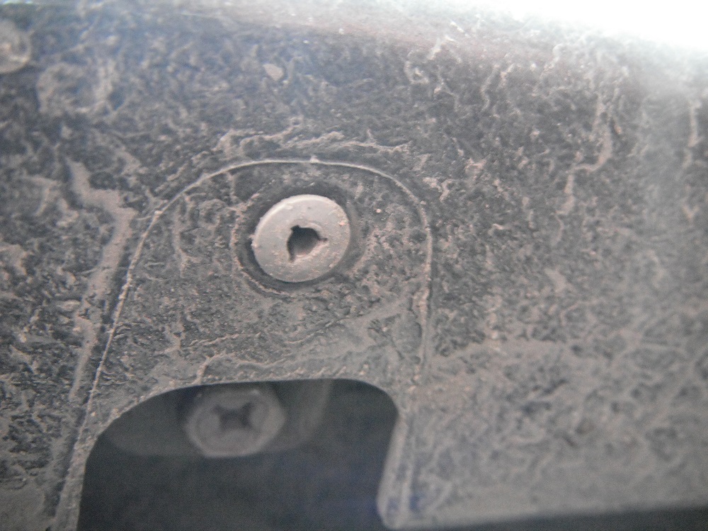

В общем дошёл до машины и сфотал.Всё до жути просто,эти клёпки держат крепления/держатели для того,чтобы в них закручивать эти саморезы,крепление Г образное,одна сторона крепится на клёпке к расширителю,другая саморезом к крылу или пластику.В общем, у клёпки подсунь палец и сразу всё поймёшь.

Спасибо Дрозд! Теперь остается только 1 момент между А и Б по схеме на боковой части бампера с шляпку того же самореза, если отогнуть расширитель за уплотнитель резиновый мельком видно серебристую шляпку (я так понимаю это какие -то клипсы) как бы их не сломать и как бы их поддеть (подлезть чем-то толщи кредитки не получилось). Видимо когда потянем они должны отщелкнуться. На схеме их кстати нет.

Не усложняй,а ты это пытаешься сделать,открути и с одного края,который тебе удобней начинай отрывать...строго горизонтально на себя или как я уже писал,купи съёмник для клипс,хрень похожа на язык змени,бывает прямая плоская и загнутая,как выдерга.Вот такие продаются,если ты не видел,а теперь увидел и сделать сам сможешь возможно
