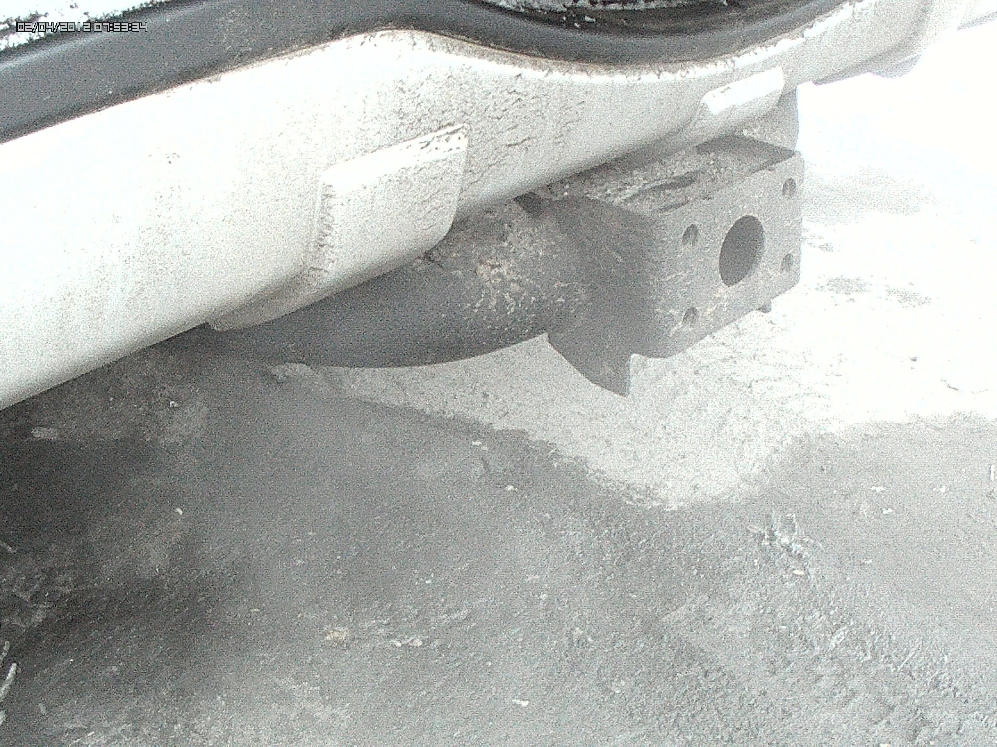

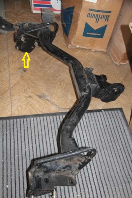

На одном авто у меня был уже с завода оригинальный фаркоп, но без сцепного (фото 1)

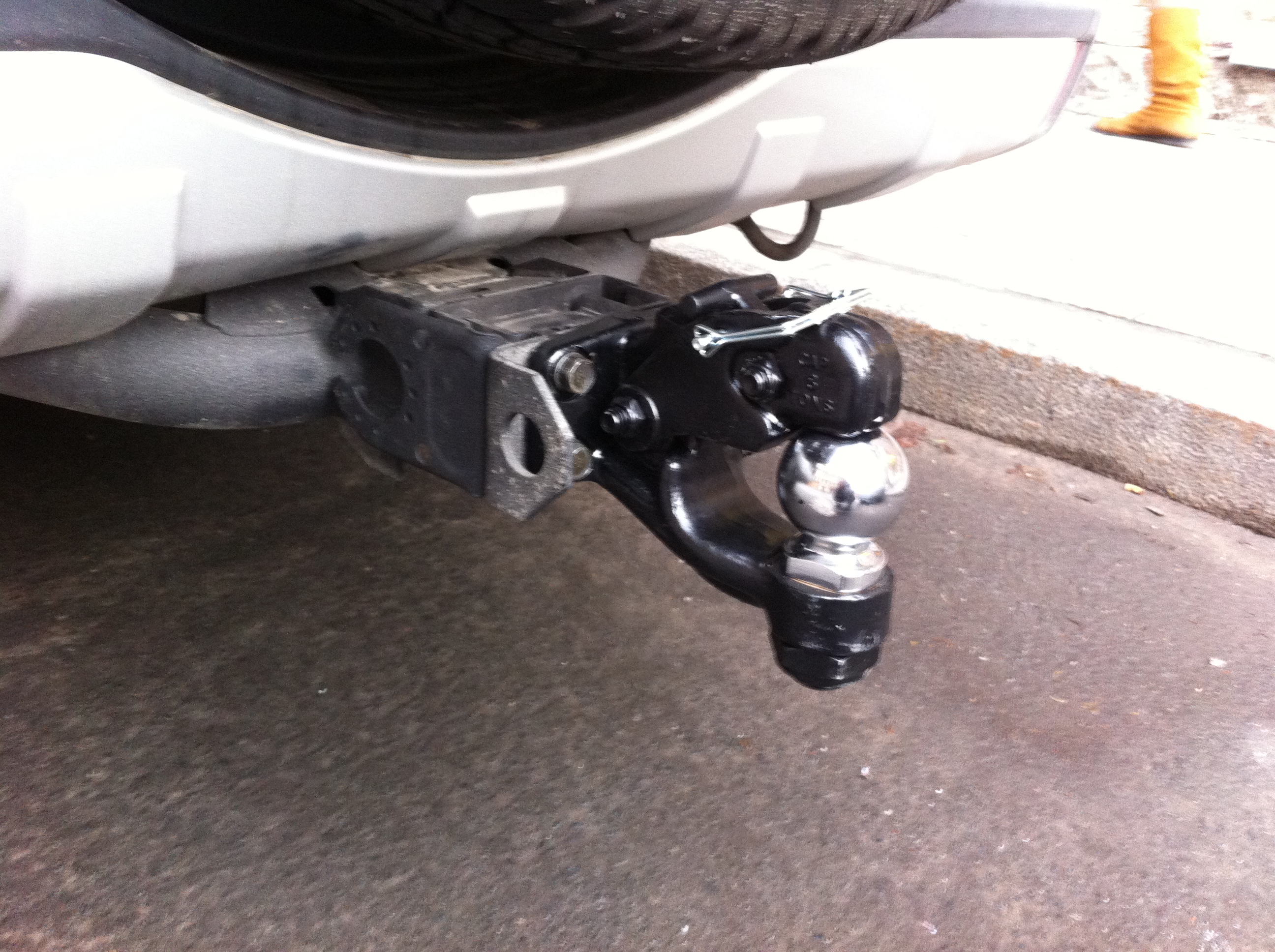

На другом авто купил самостоятельно этот оригинальный, прикрутил к нему коготь (фото 2, не моё, своё не искал).

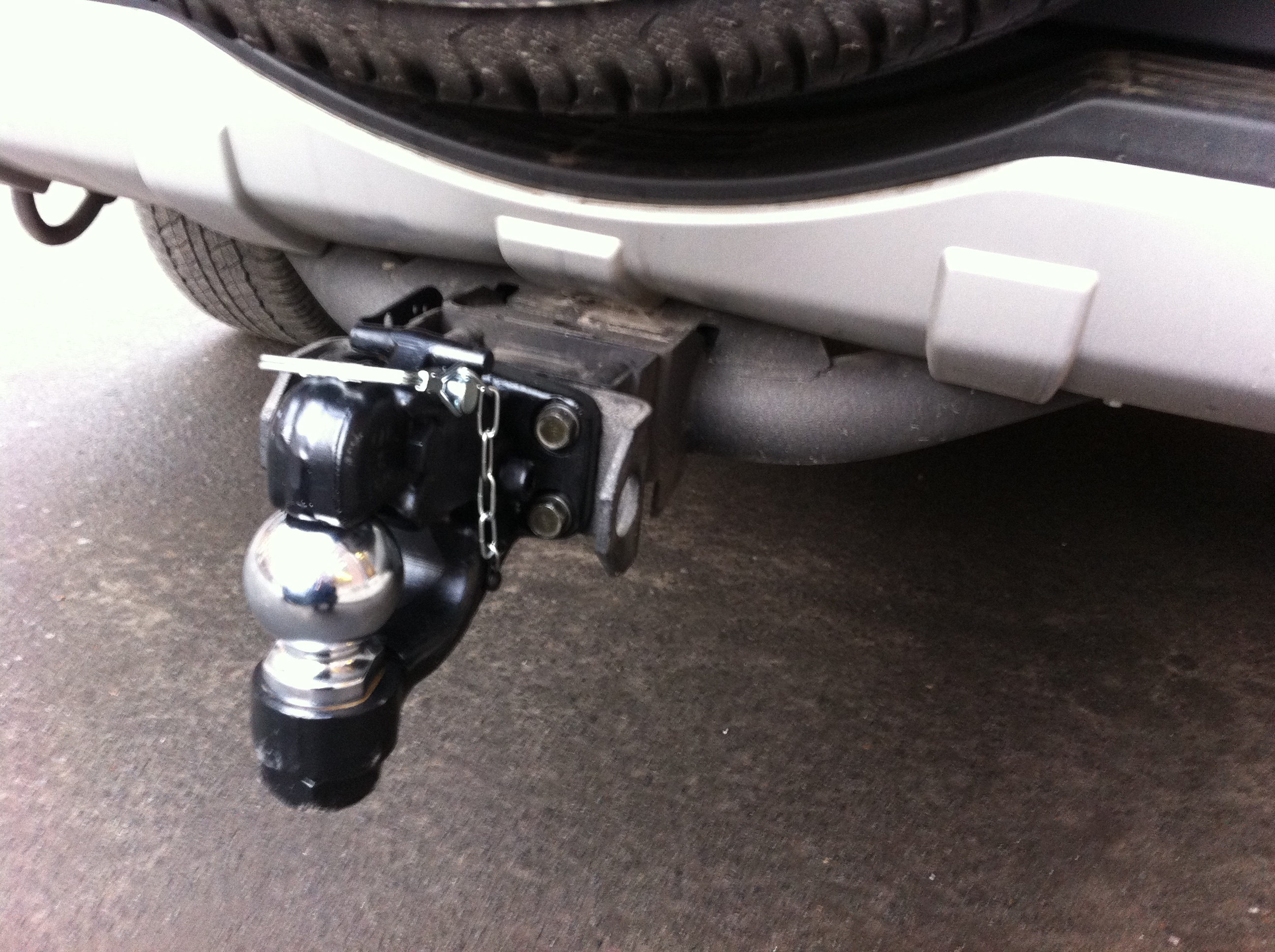

Потом открутил этот коготь и поставил коготь с шаром (фото не искал).
Вопрос ::!!!!:
На основании каких документов это узаконить? И первое, и второе, и третье. Первый и второй вариант- оригинал
Вдогонку. Этим ТСУ калечить можно, и пытать))) Любой при его виде в отказку пойдёт при регистрации))

Нашёл свои фото. Всё оригинал кроме когтя с шаром.
Вопрос повторю. Как зарегистрировать?

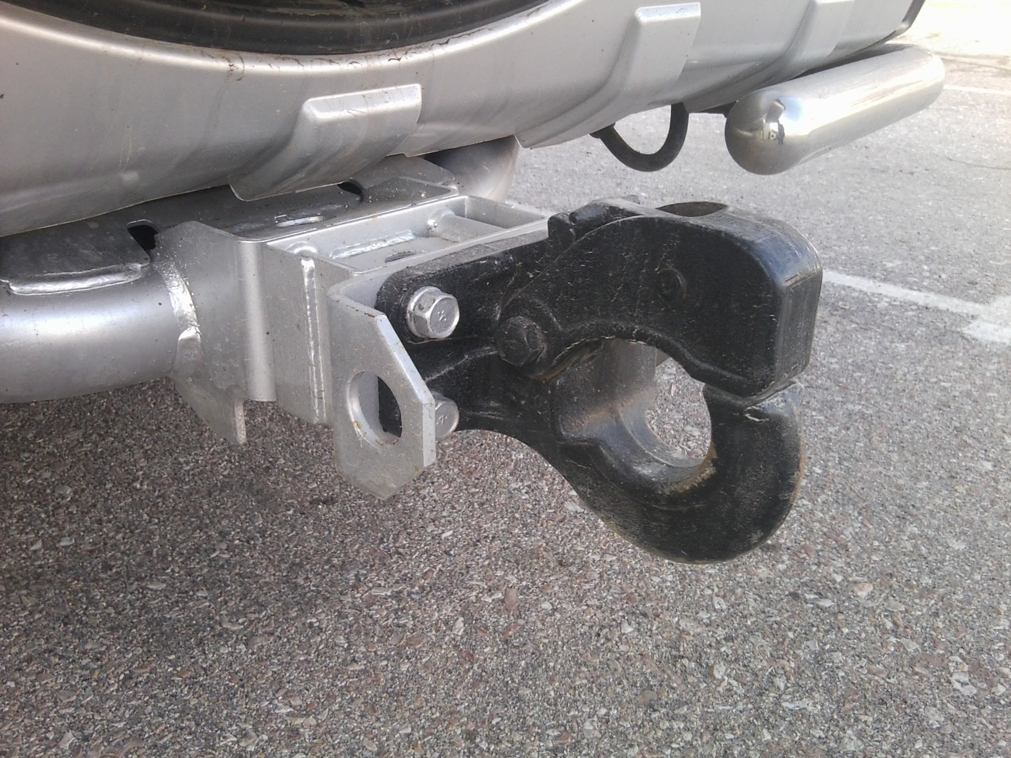

Вот я такой себе ставил, тот который оцинкованный на 1 фотке, там на сайте и сертификат выложен именно тот который Таможенного союза, а не синяя бамАжка добровольного сертифицирования которая ничего не стоит :;-): http://www.dzk.ru/catalog/farkopy/?Model=199
Единственное немного по креплению переделал, пересверлил дырки на боковых щёках, чтобы поперечную балку поднять выше. С регистрацией данного фаркопа по их сертификатам проблем не было :;-): .
