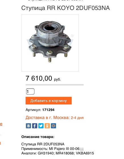

Доброго времени суток форумчане! Поюзав просторы инета нашел вот такие ступицы от Koyo, в экзисте про них ни слова. Может кто сталкивался с ними, отпишитесь.. Вроде фирма солидная и ценник на них не очень суровый.
Задняя ступица
Задняя ступица

Брал такие, только в коробочке был подшипник, а не ступица в сборе. Проехал на них около 60 тыс. км, пока все хорошо. По-моему эти подшипники и есть оригинал для задних ступиц.

Altair8, с этим номером - будет подшипник, причём хороший. Но не ступица в сборе.
