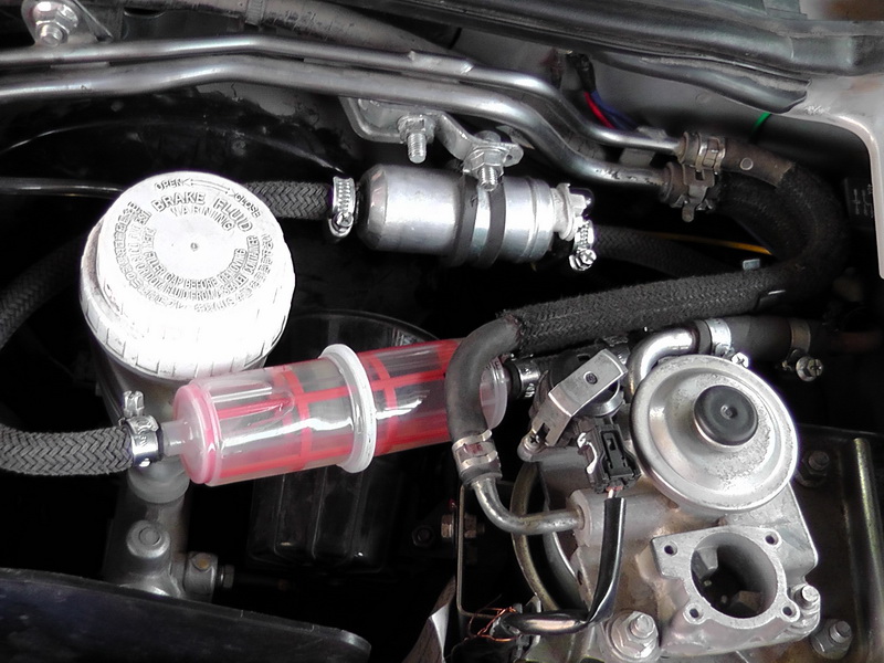

Поперхнулся... ключевое наблюдение. Похоже был перебой по топливу, надо смотреть отстойник топливного фильтра, на предмет воды. Могла спровацировать разряжение на топливном фильтре. Тогда ошибка по утечке топлива.
Прочитав соответствующую тему http://kovsh.ua/uslugi/idpage/22 решил не дожидаться и поставил топливоподкачивающий насос с фильтром грубой очистки.
Прозрачный фильтр позволяет легко мониторить что плывёт из бака. Легко заменить, слить. Предохраняет основной фильтр тонкой очистки. Держит систему под лёгким давлением, прокачивает топливо, выгоняя воздух.

Обязательно проверю. У меня почему-то тоже возникло подозрение на счет топливного фильтра. Несколько раз замечал подергивание двигателя, и что-то мне совсем не понравилось как себя вел мотор после последней заправки на Газпромнефти.FGC писал(а):Поперхнулся... ключевое наблюдение. Похоже был перебой по топливу, надо смотреть отстойник топливного фильтра, на предмет воды. Могла спровацировать разряжение на топливном фильтре. Тогда ошибка по утечке топлива.
Я перед этой поездкой и во время промежуточной заправки наливал в бак Кастрол ТДА. Может он там что-то почистил и это все ушло в фильтр?
