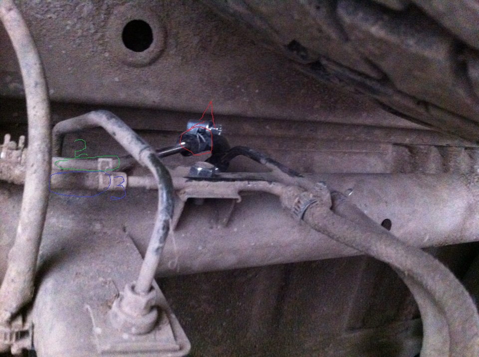

Моторчик портится от попадания воды внутрь. Даже если не плаваете, вода (конденсат, особенно с длинными выведенными трубками) набирается и стоит в шланчике забора до моторчика. На фотке цифра 2.
Фото не моё, форумчанина, дорисовывал я.

а что мешает промазать соединения негигроскопичным материалом, например автопластилином с парафинами в нем? и теми более с его пластичностью и закупоркой в этом случае даже небольщих неплотностей? жирные парафины отталкивают влагу, а механическое соединение пластилина (если еще и бензином помазать в месте контакта) сделают почти герметичное соединение защитного слоя с защищаемым. и это не обязательно пластилин, можно выбрать другие пластичные и водооталкивающие материалы

Просто для профилактики иногда (после заплывов или когда полезешь кардан шприцевать) сдергивай шланг забора с моторчика. Вода сольется, и грибок почисти. Через соединения не думаю что где-то течет.

Лесник5000, а откуда в шланге забора воздуха может вода появляться? для конденсации нужно, чтобы камера конденсирования не была свободно открыта окружающей среде, а здесь вроде как вентиляция через грибок. От брызг мелких, которые висят под днищем при езде в дождь? а что, именно по этому шлангу воздух засасывается компрессором и далее поступает к мембране в диффернциале? или наоборот: воздух из полости мембраны отсасывает компрессор? Что то я вообще потерялся в алгоритме работы компрессор - мембрана в дифе. пока сам не залезешь - по чужим постам не поймешь...

Где цифра 1 там шатно грибок "впускной". Где 2 там вода копится. У меня этот воздухозабор выведен к горловине бака (в арке), все на хомутах, в конце вставлена трубочка и на неё одет штатный грибок. За 4 года 3 раза проверял, длинный шланг не травит (дул ртом), у горловины всегда сухо и чисто, пыли накопилось как в салоне под обшивкой. Шланги 1 и 2 почти никогда не трескаются, т.к. они не шевелятся. Если не конденсат, то откуда ещё вода в моём случае.
Компрессор дует в мембрану.
