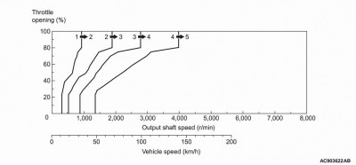

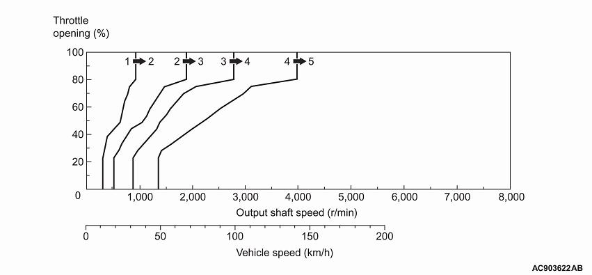

Автоматчики подскажите на каких оборотах у вас переключаются передачи, интересно вдруг стало )

Сообщение Napic »
Monterovod писал(а):Автоматчики подскажите на каких оборотах у вас переключаются передачи, интересно вдруг стало )
Вот график, который выполняется неукоснительно, ну +- адаптивность.
Зная скорость и передачу, можно высчитать обороты двигателя.
Вообщем, все достаточно наглядно.

от Спасибо, то катаюсь передачи переключаю в районе 2000, на 5 передаче при 2200 скорость уже 100-110
и ещё наблюдение на 3 передаче при тахометре 1400 и скоростью около 40 км в ч расход 8литров :)

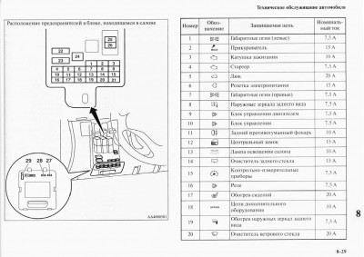

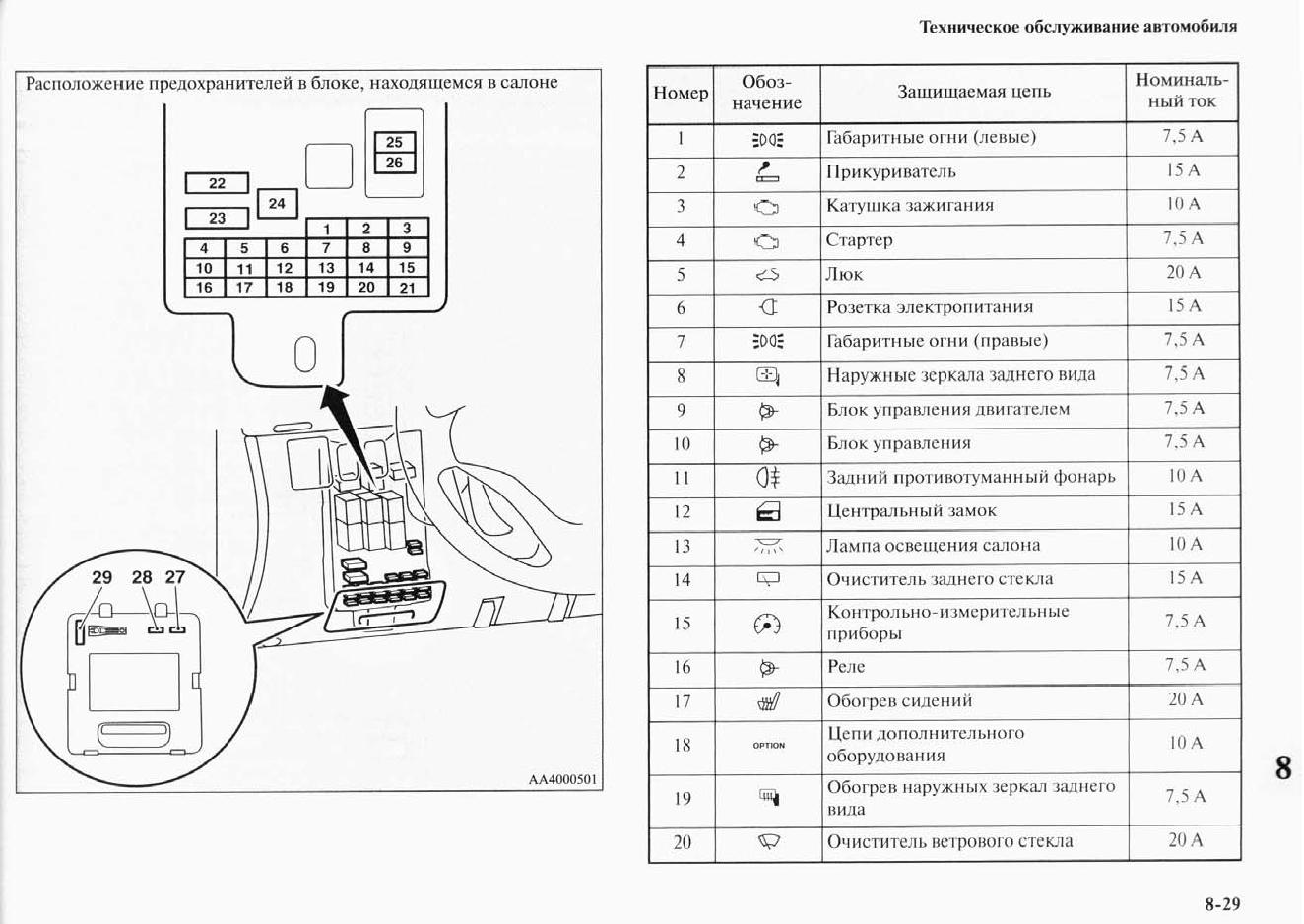

Подскажите
Сообщение avt22 »
Розетка 12в в багажнике на каком предохранителе? С уважением

Спасибо
