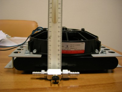

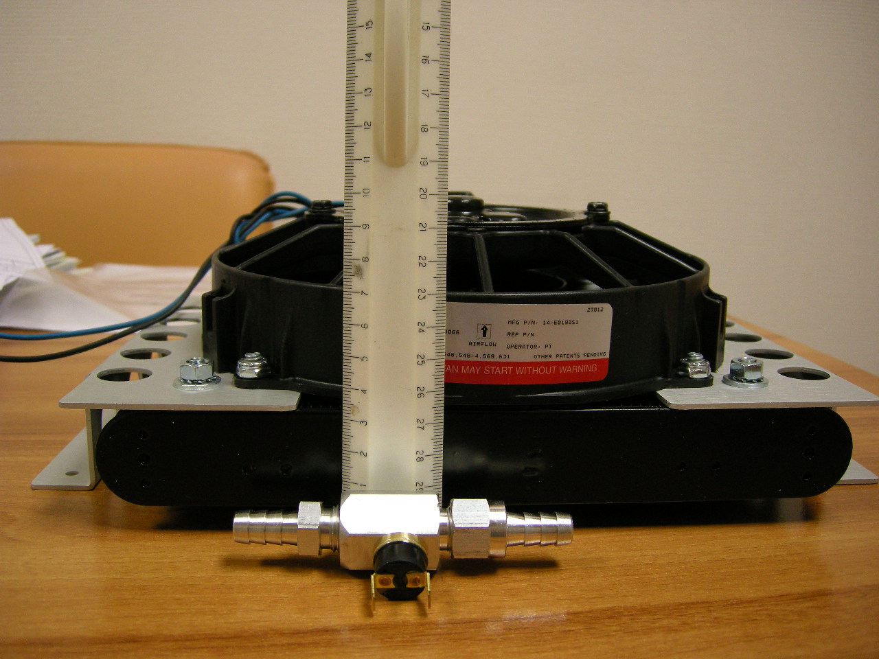

Немного про кулер :) .
У вентилятора кулера два провода - черный и синий.
При подключении оного дивайса посадили синий на плюс а черный на массу.
А про стрелку на корпусе совсем забыли ::'(:
В итоге вентилятор начал дуть наружу, "охлаждая" кулер горячим воздухом из под капота.
Особенно весело ему было на скорости 90-100 км.
В итоге встречный поток победил :) , крыльчатка вентилятора провернулась на оси ::-(:
Ничего с помощью современных клеев отремонтировали крыльчатку, перекинули провода, теперь дует по стрелке с улицы под капот.
Век живи век учись, и ничему не доверяй.
