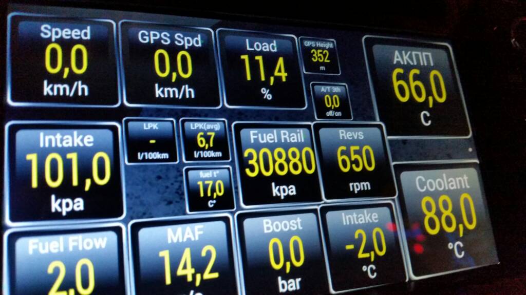

У меня первый раз запустилось градусов 60 было, но так до конца и не обучил, видимо температура акпп упало, повторно не дало результатов, только когда нагрел до 68 градусов всё получилось.sem_tom писал(а):Походу все же температура топлива не дает... так как минус 25 у нас щас... а обучение и когда акпп 55 градусов была запускалось прекрасно.

Дело не в акпп.. прогрел машину. Двс 88 акпп 93.. и незапускается.cergi123 писал(а):У меня первый раз запустилось градусов 60 было, но так до конца и не обучил, видимо температура акпп упало, повторно не дало результатов, только когда нагрел до 68 градусов всё получилось.sem_tom писал(а):Походу все же температура топлива не дает... так как минус 25 у нас щас... а обучение и когда акпп 55 градусов была запускалось прекрасно.
Отправлено с моего SM-G900F через Tapatalk
Я сам точно помню что обучение даже при акпп 55 запускалось не суть.
Т.е все таки система что то еще видит.. и я думаю что это t° топлива.
Но обычно на CR датчик температуры стоит на рейке..и в рейке нагревается довольно быстро...хз как у нас вот и вопрос. Есть ли он у нас и можно ли его так же вывести в программу.
У меня как я писал была t 88 и 93 соотвествеено все в зеленом но не запускалась все равно... вот почледний лог http://cloud.tapatalk.com/s/582dcf4b1b4 ... 56_log.txt

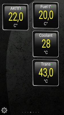

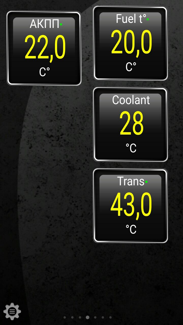

Сделал по этой формуле... вот что выдал.Stuff писал(а):Для температуры топлива попробуйте PID 2149 заголовок 7e0 формула E-40. Вроде кажет правильно.
Машина стояла на улице еще не остыла, вышел проверил было +19.
Т.е если сейчас +19 то когда проверял обучение температура явно была выше +30!
Значит Обучение не запускалось по какой то другой причине....
Вопрос, по какой)
NMPS 2,5D, 2012 г.в. **แมวทุ่งหญ้า ツ на DRIVE2**

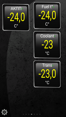

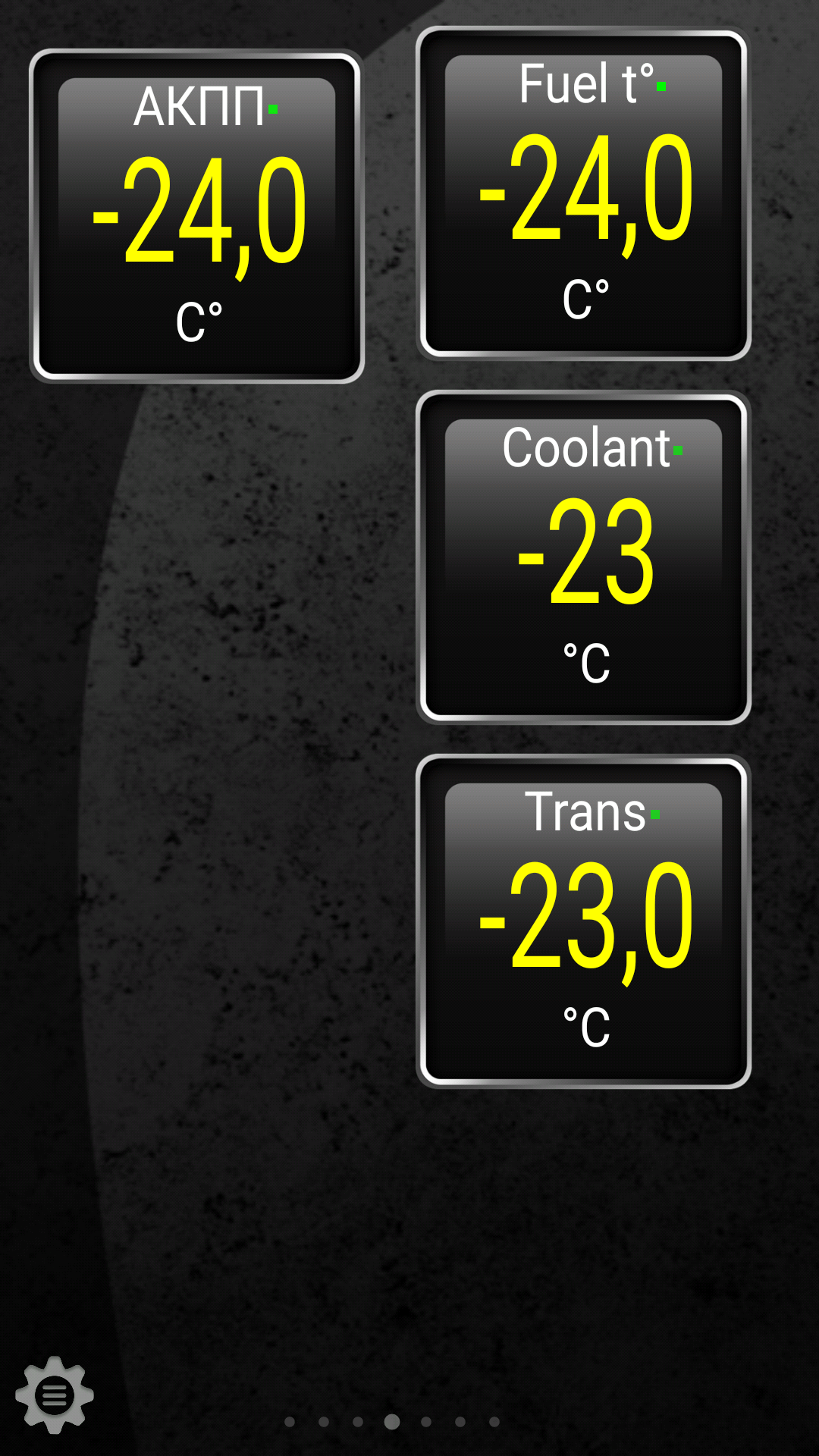

Сходил проверил, машину не грел, на улице градусник в БК показывает -23, прогноз передает -26, Датчик под капотом сигнализации передает -25
И так
Скрин
Как видно АКПП -24, Двигатель -23, и температура топлива по этому пиду
пока так.
И так
так же -24!PID 2149 заголовок 7e0 формула E-40
так что возможно что и корректная...sn1 писал(а):Думаю что формула не корректная
пока так.
