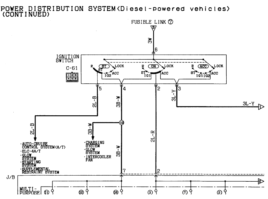

Парни, а подскажите по замку зажигания. Вопрос такой - при повороте ключа в положение START, замыкаются голубой с черной полосой и черный с белой полосой провода? Судя по схеме в момент работы стартера должна работать и вся электроника, а на самом деле все тухнет при работе стартера. И что за положение R - в крайнем левом положении? Собственно вопрос такой - какие провода замыкаются/размыкаются в положении ST (работа стартера) замка зажигания?

Re: Отвечу на вопросы по автоэлектрике
Сообщение dvm99 »
Если верить схеме, то твои провода замкнуты постоянно.
Питание на замок приходит с АКБ по белому (самому толстому) проводу. Вот относительно него и надо смотреть.
R- хз :*DONT_KNOW*: наверно "Ракета" (как в старом анекдоте) ::-D:
Не задействован он, значит не обращай внимания.
ПС
Кстати, у тебя засвечена схема от дизеля. В данном случае разницы нет, но всё равно по-аккуратнее с этим будь...
Сообщение krandv »
NikolayZ писал(а):Парни, а подскажите по замку зажигания. Вопрос такой - при повороте ключа в положение START, замыкаются голубой с черной полосой и черный с белой полосой провода? Судя по схеме в момент работы стартера должна работать и вся электроника, а на самом деле все тухнет при работе стартера. И что за положение R - в крайнем левом положении? Собственно вопрос такой - какие провода замыкаются/размыкаются в положении ST (работа стартера) замка зажигания?
Судя по схеме в момент работы стартера IG2 и ACC разомкнуты. Замкнут только ST и IG1
