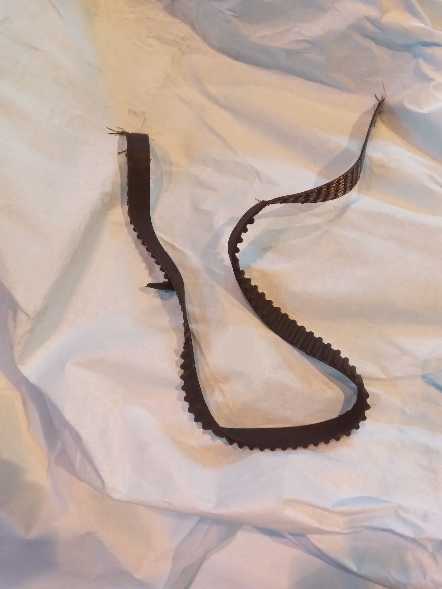

Re: О ремне балансиров
Уговорил....
Давай разберёмся. Что кстати будет и полезно другим.
Вот фото твоего оборваного ремня.
На нём видим срезанные зубья.
Причина их срезания описана у производителя ремней
2. СРЕЗАНИЕ ЗУБА
Вероятные причины: слабое натяжение; заклинивание приводимой детали; несоосность.
Меры по устранению: установите с правильным натяжением; устраните причину; устраните несоосность.
Дальше так же на фото мы видим разрыв ремня.
У этого так же есть причина которая описана там же:
1. ПОВРЕЖДЕНИЕ РЕМНЯ ГРМ
Вероятные причины: 1) разрыв прямого корда: ремень подвергся излому перед установкой; 2) разрыв скрученного корда: инородное тело попало между ремнем и шкивом и врезалось в ремень, что привело к разрыву нитей несущего корда; либо ремень был перекручен на 90° или 180° перед установкой, либо шкив пытались вращать острым предметом, например отверткой.
Меры по устранению: соблюдайте инструкции по надлежащему обращению с ремнями, никогда не допускайте сворачивания, изломов или перекручивания ремней ГРМ, поскольку это приводит к повреждению кордов; устанавливайте с правильным натяжением.
Против этого надеюсь возражений нет.
О каком браке можно говорить при таких повреждениях.
Ремень на твоем двигателе сначала облысел, потом порвался так как продукты облысения (зубья) попали под него.
Так что это никак не случай брака ремня.
Ты проверил соосность и свободу вращения балансировочных валов?
Свобода вращения проверяется не просто вращением вала от руки. А его снятием и проверке поверхности, геометрии вала и блока.
Так же следует заметить обрыв еще может быть допустим из за срабатывания блокировки на ходу.
Я тут просто смоделировал и записал видео как ведёт себя АКПП и мотор если выключить и включить зажигание на ходу.
Смотрите обороты на мультике когда зажигание выключено. При включении зажигания мотор завелся, как с буксира.
С очень сильным ударом. Так что есть повод задуматься над устраиванием блокировки с имитацией неисправности.
https://my.mail.ru/mail/monteros114/vid ... eo/18.html
Так что завязывай.

Значит я тебя не уговаривал никогда, а в августе ждал адекватного предложения по решению данной ситуации. Его не последовало.
Фото моего ремня.
Про натяжение, соосность и прочее. Ремень покупал ты, менял ты, поэтому все проверки и натяжки на ответственности сервиса.
Про снятие, я дилетант в этом вопросе, поэтому обратился к тебе, как, я тогда считал, специалисту. Кто то так делает? Ты не делал ни тогда, ни, когда машина пришла к тебе на эвакуаторе. Напомню тебе, ты не озвучивал никаких причин, касающихся мотора в плане обрыва ремня. Единственная версия была сам ремень.
Возражения есть против твоего отношения к данной ситуации. Ты не разбирался в причинах, ты понял, что последствия фатальны и дороги для твоей "ответственности". Возражения против распространения с твоей стороны вранья, какого сам знаешь, а в прочем оно тут озвучивалось.

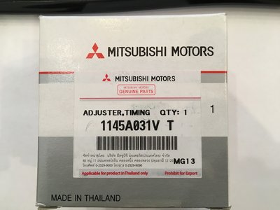

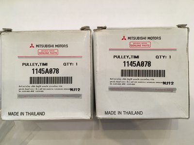

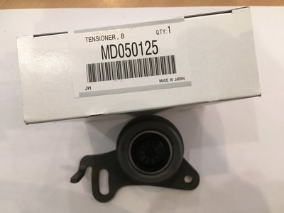

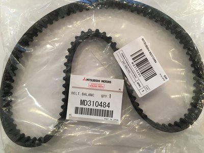

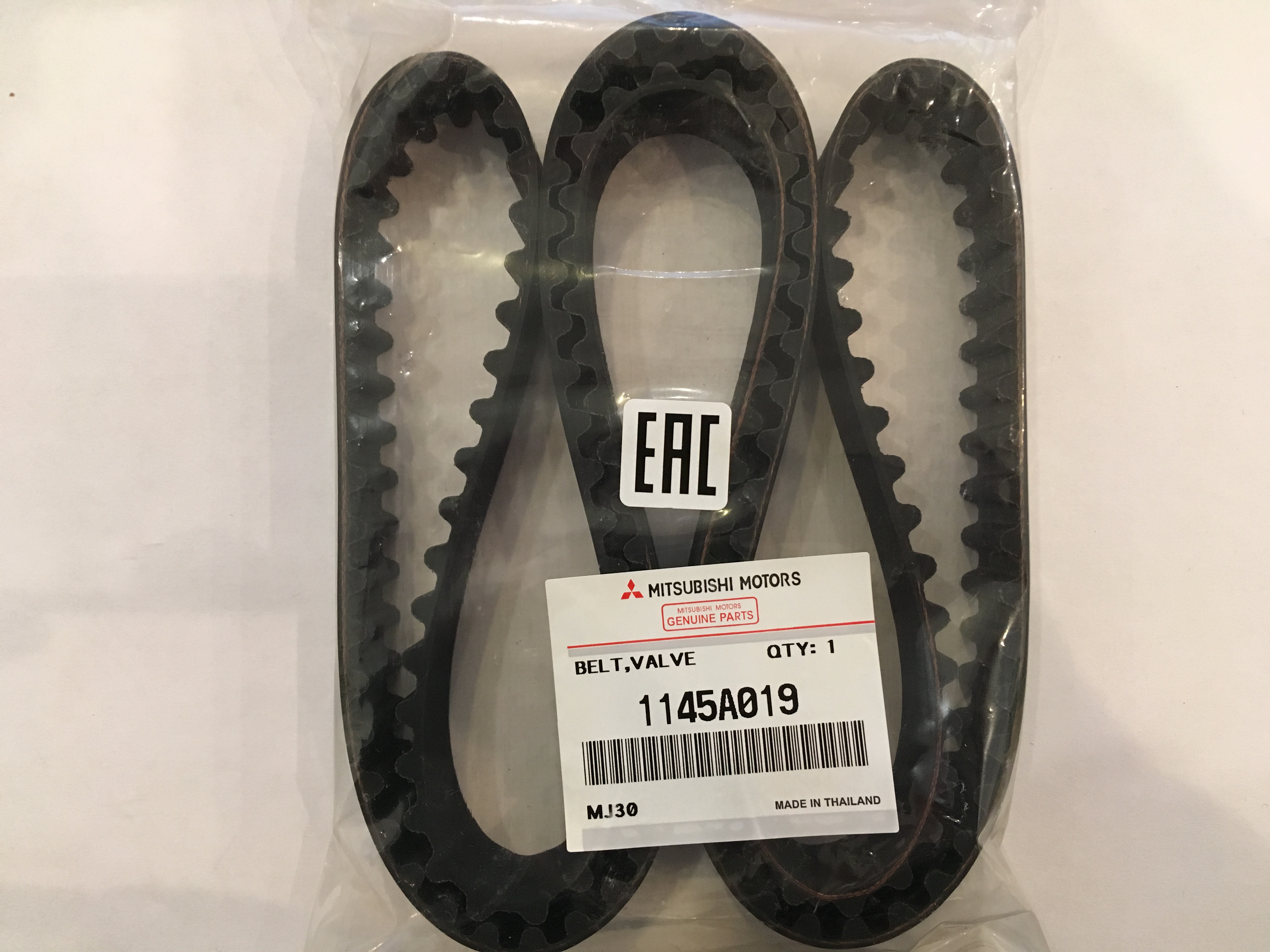

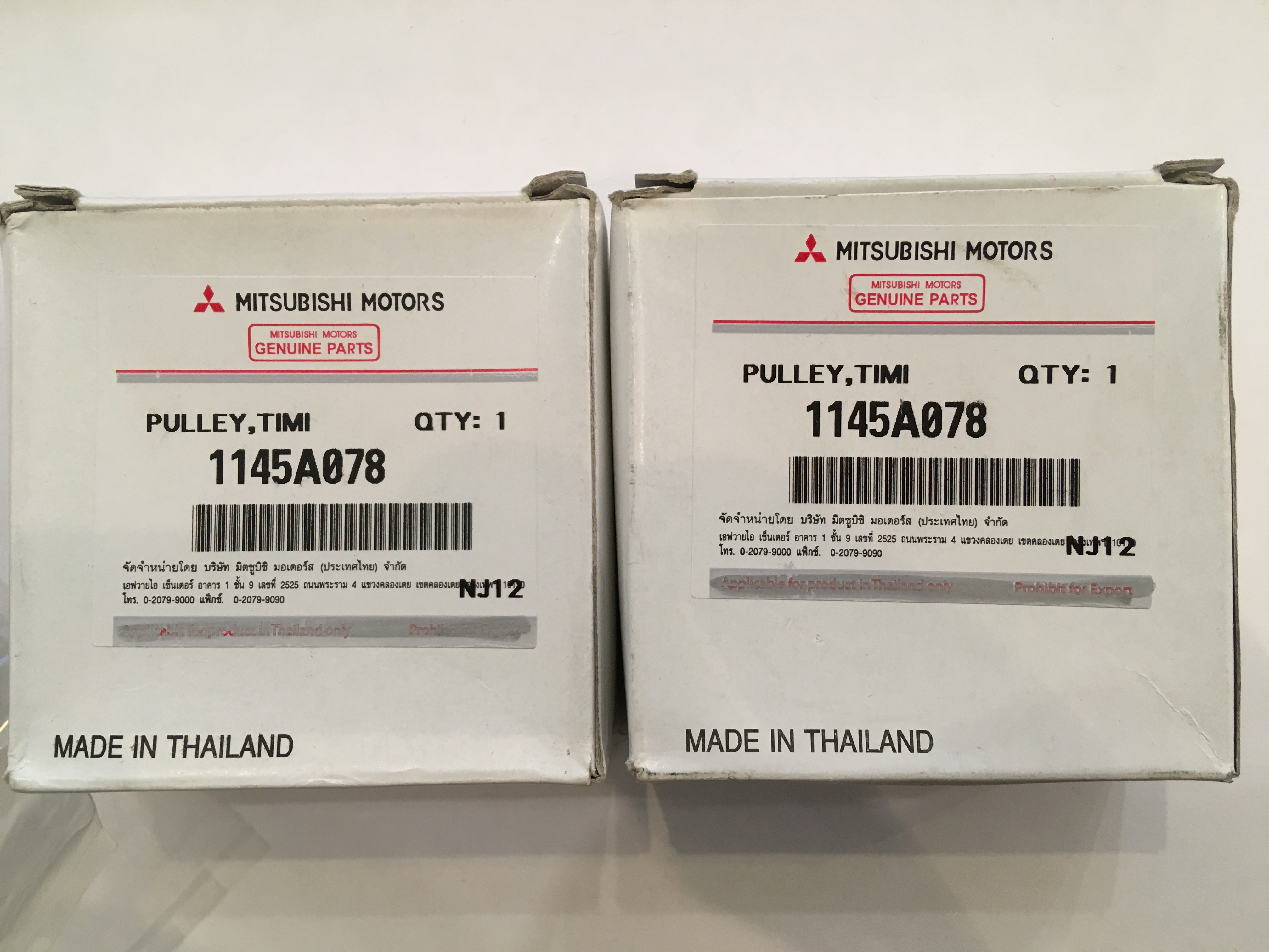

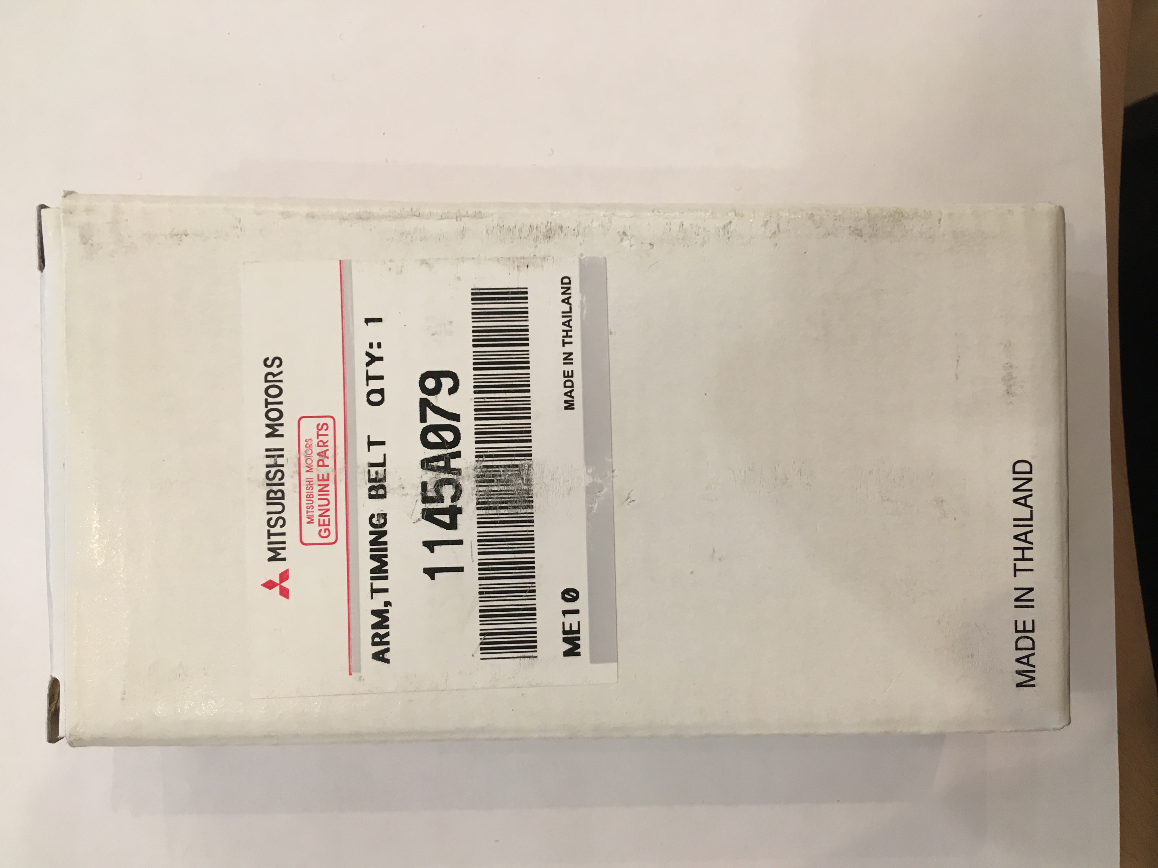

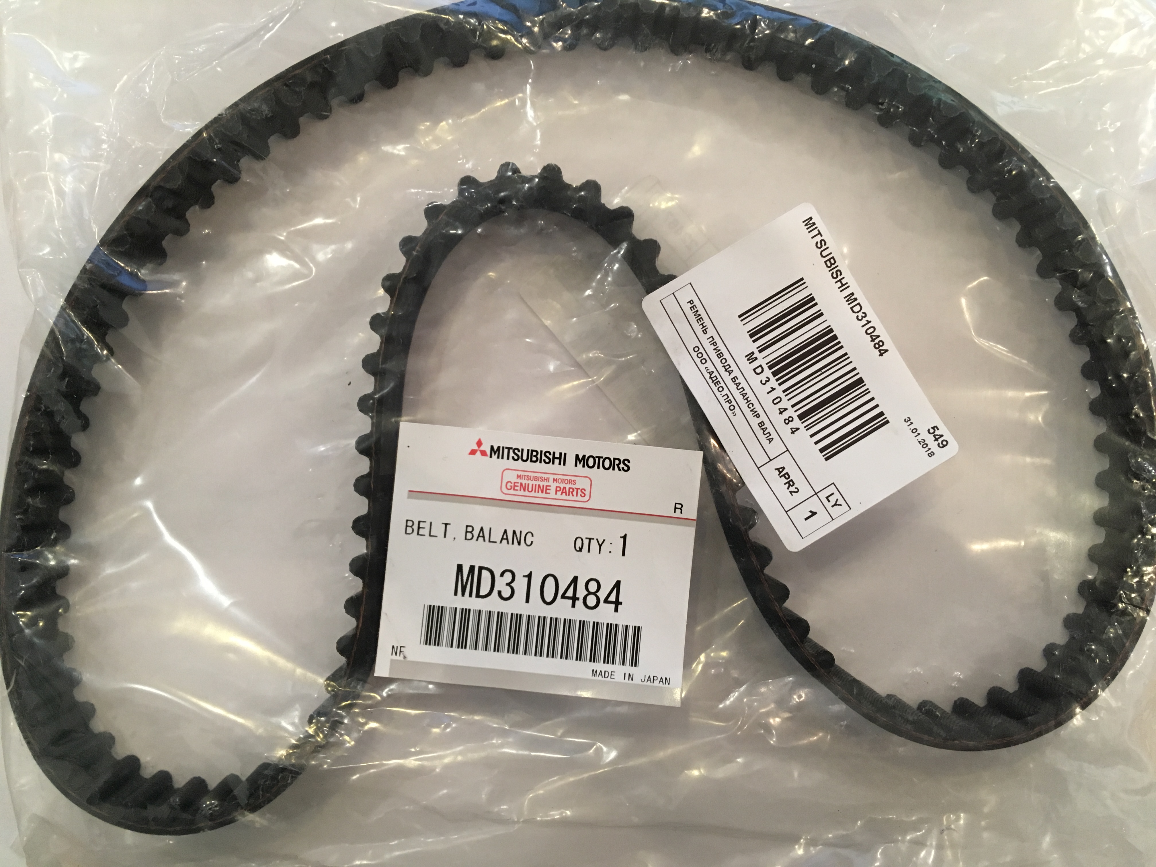

Уважаемые форумчане!
Сейчас пробег 58 тыс, приближается заветная цифра для замены ГРМ & Co
Получил все по списку из FAQ по оригинальным номерам.
Почитал тут пару дней эту тему и ужаснулся.
Рассматривал полученные запчасти.
РБВ у меня made in Japan
А вот ГРМ тайский
Ролик РБВ тоже вроде японский, но я его покрутил, попробовал люфт в оси, как-то мне не очень понравилось. Люфтит ощутимо, при вращении слышны легкие щелчки
Рычаг натяжителя тайский, не знаю что сказать, по нему вроде не было никаких претензий в теме.
Ролики натяжителя ГРМ тайские, причем показалось, что красная надпись была замазана серебристой краской. Оттер спиртом - так и есть
Покрутил их, крутятся вроде туго, хотя маленький люфтик все-таки имеется. Производитель NTN
Натяжитель тоже был с замазанной красной надписью
Вот теперь не знаю, как быть-то?
Перезаказать ремни на Гейтсовские?
Ролик РВБ тоже?
А вот с роликами и натяжителем с красной надписью что делать?
Pbl6A40K

albertas, мне говорили наши коммерсы, что надпись "только для тая" (красная) не значит другой материал. а цена внутри тая на "красные надписи" ниже, чем на аналогичные детали для вывоза на экспорт. типа как цены на бухло в дути фри. а коммерсы покупают по внутренним ценам эти "красные надписи" и продают их в постсовке как закупленные законные экспортные детали по повышенной- относительно внутритайских деталей цене, + маржа.
Сообщения: 57502
Поблагодарили: 4804 раза
юрий юрикович писал(а):albertas, мне говорили наши коммерсы, что надпись "только для тая" (красная) не значит другой материал. а цена внутри тая на "красные надписи" ниже, чем на аналогичные детали для вывоза на экспорт. типа как цены на бухло в дути фри. а коммерсы покупают по внутренним ценам эти "красные надписи" и продают их в постсовке как закупленные законные экспортные детали по повышенной- относительно внутритайских деталей цене, + маржа.
Юра, разве ты не знаешь что ЛЮБОЙ коммерсант знает предмет лучше эксплуатационника. Это доказанный факт, аксиома.
Давай я тебе сделаю "пацанский подгон", все детали для "Тая онли", а ты покатаешь и напишешь отзыв, ну как сейчас модно, в ногу со временем.
Согласен?

юрий юрикович, спасибо за пояснения! Тогда париться с перезаказом не буду)

albertas писал(а):юрий юрикович, спасибо за пояснения! Тогда париться с перезаказом не буду)
В Вашем случае только натяжитель и ролики для другого рынка. Как вести себя будут, покажет только время.
Да я все тему перерыл, но отрицательных моментов по вопросу натяжителя и роликов особо не видел.
Ролики, я так понимаю, если с ними что не так, начнут шуметь или свистеть. То есть их сразу-то не заклинит?
