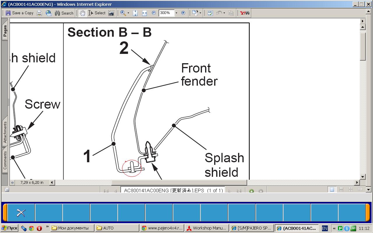

Ivanov_Anton писал(а): ЭЭЭ нет уж. Там на чертеже не было заклепок, ................
Конечно не было. А ещё если не знаешь и забудешь, то не то бывает.
Вот тот чертеж более крупно.
Это с exist?

Это с мануала по ремонту. Он же выше по ссылке на аутклаб.

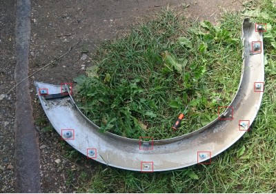

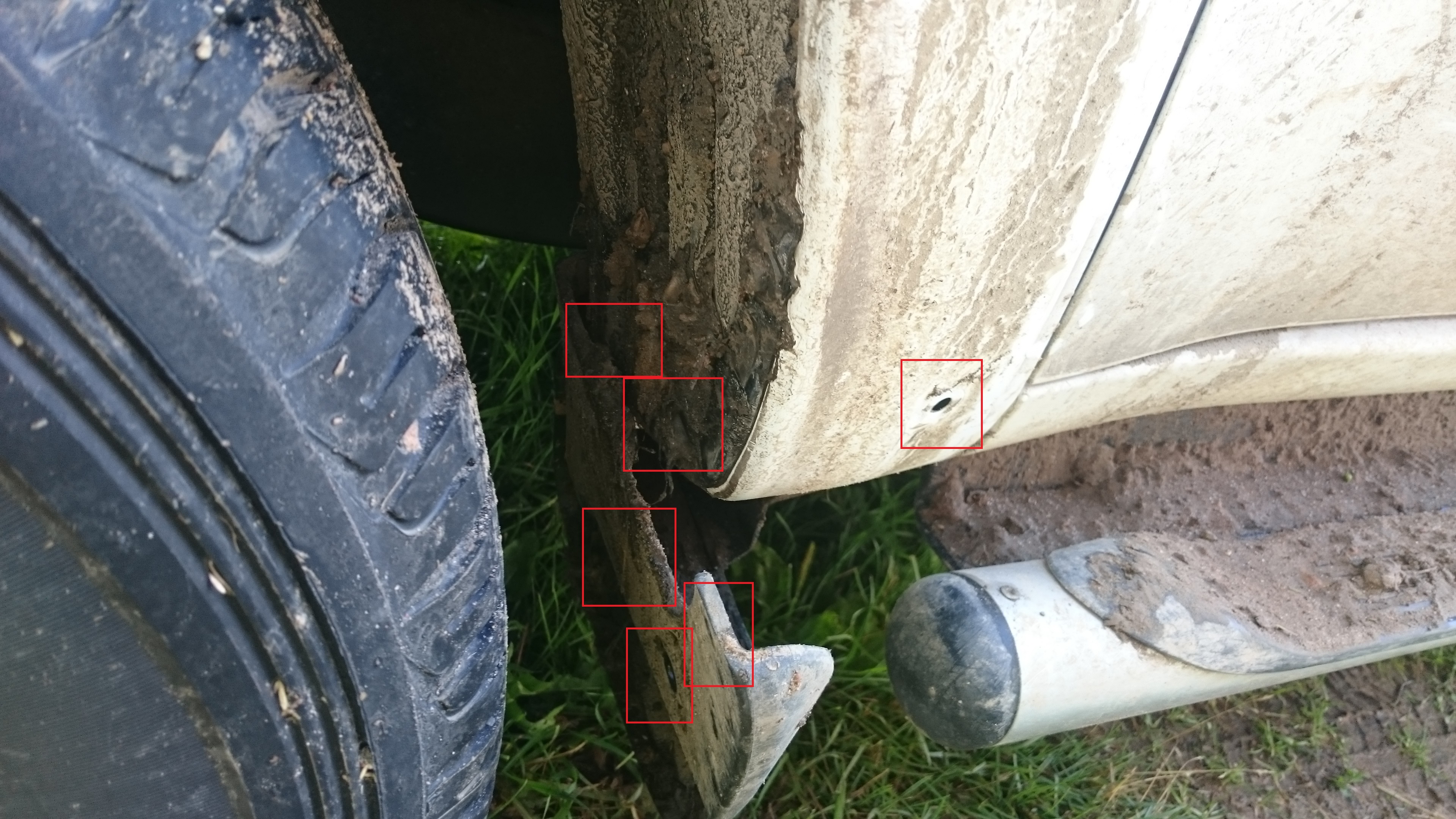

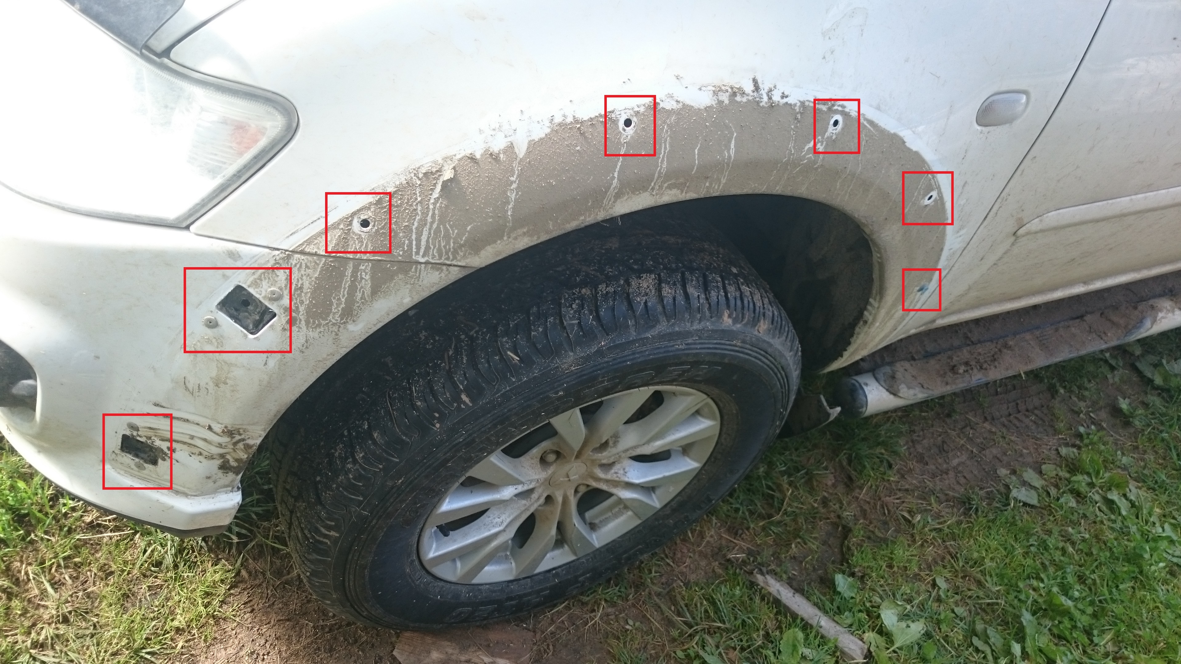

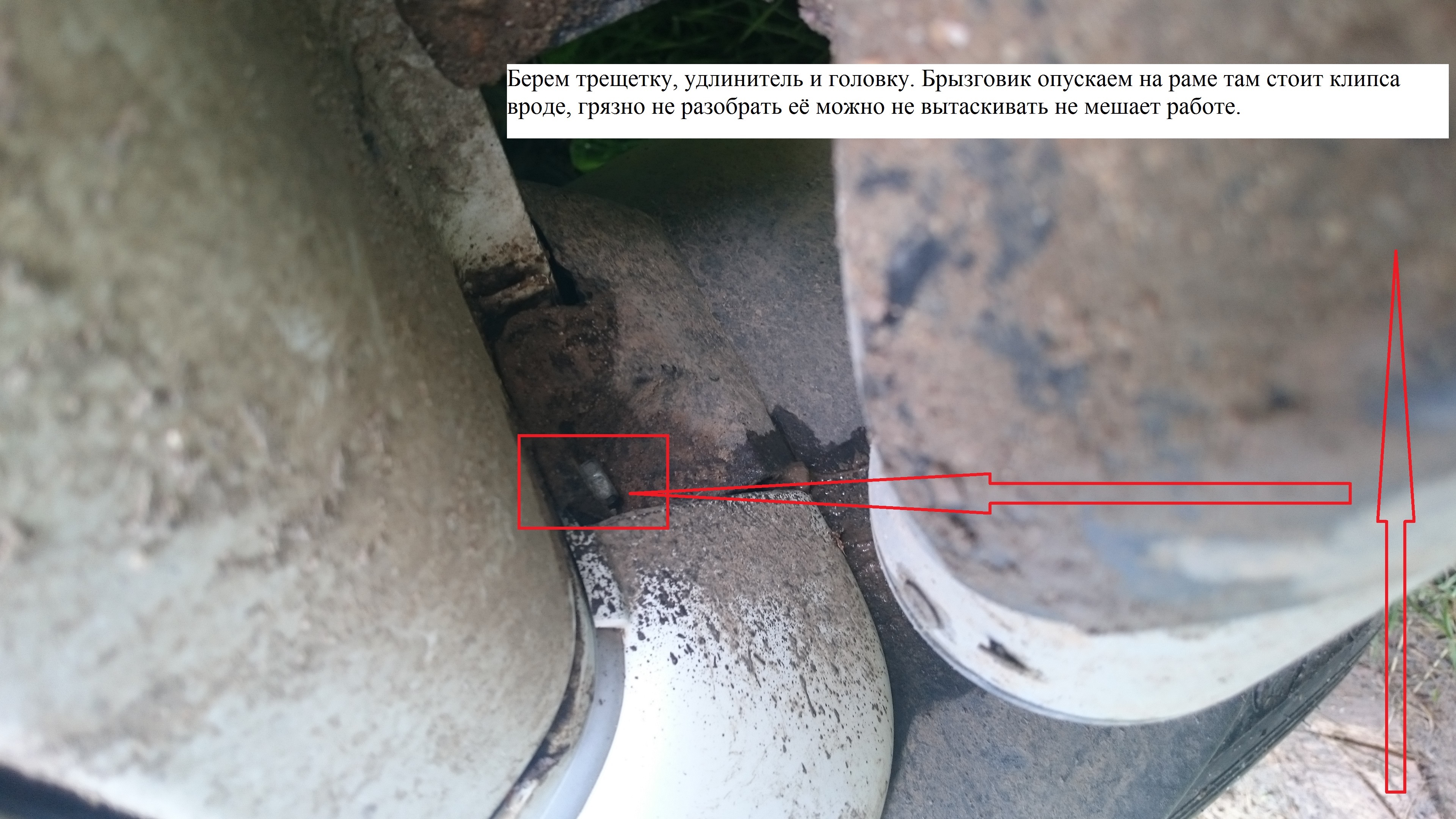

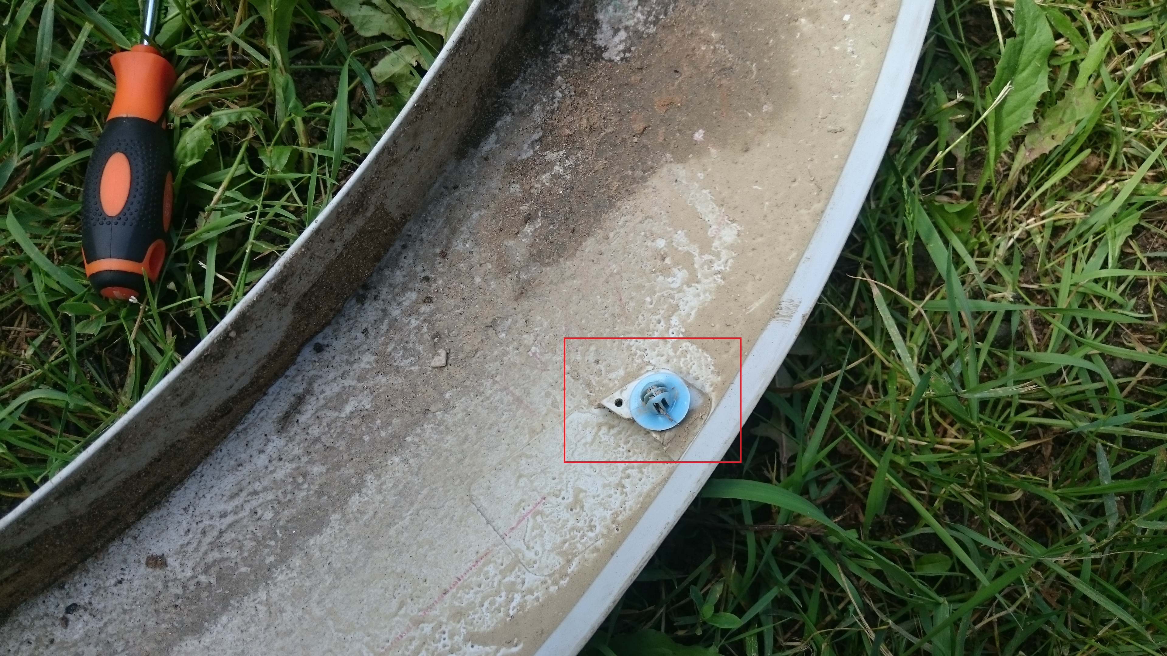

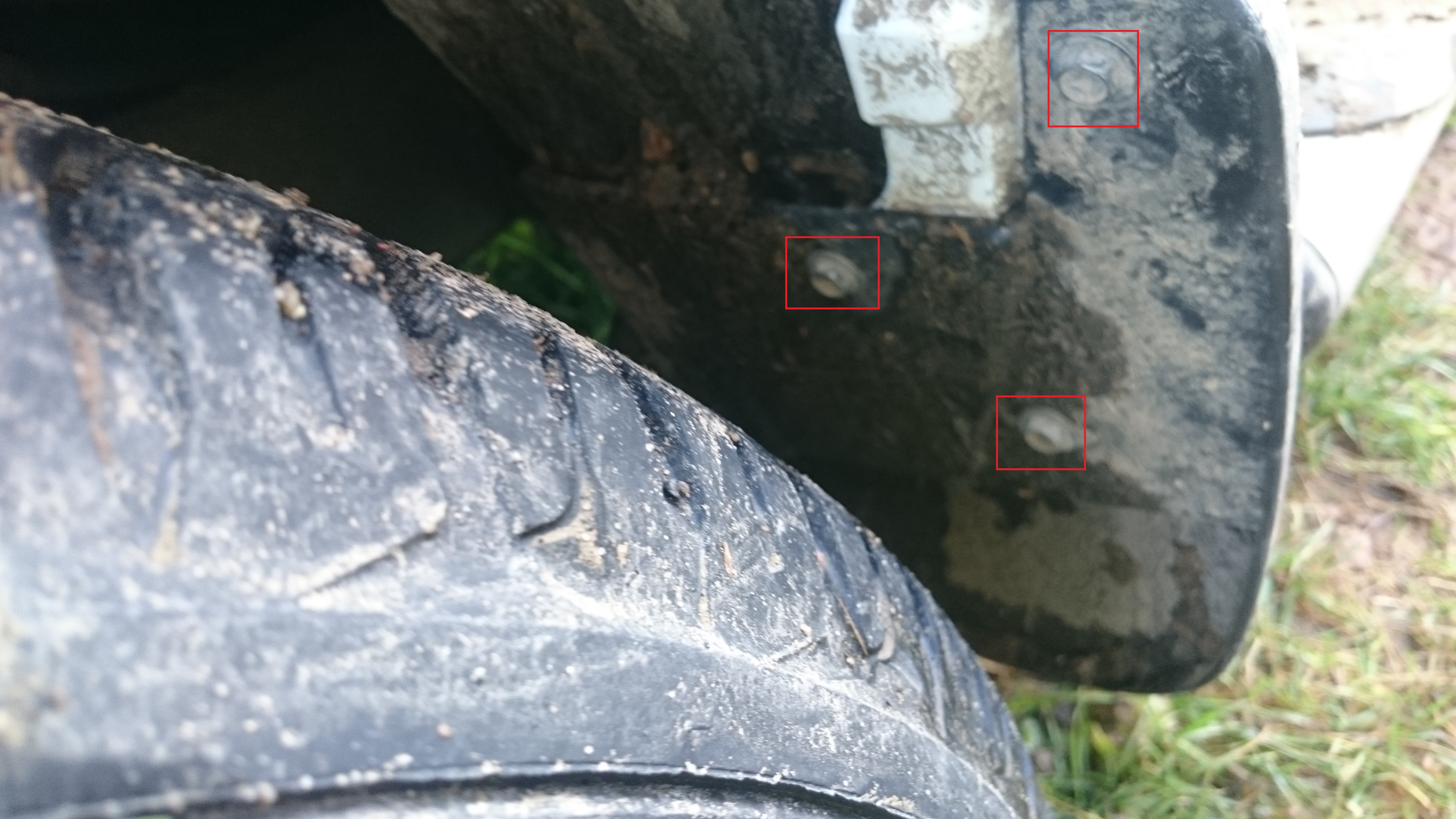

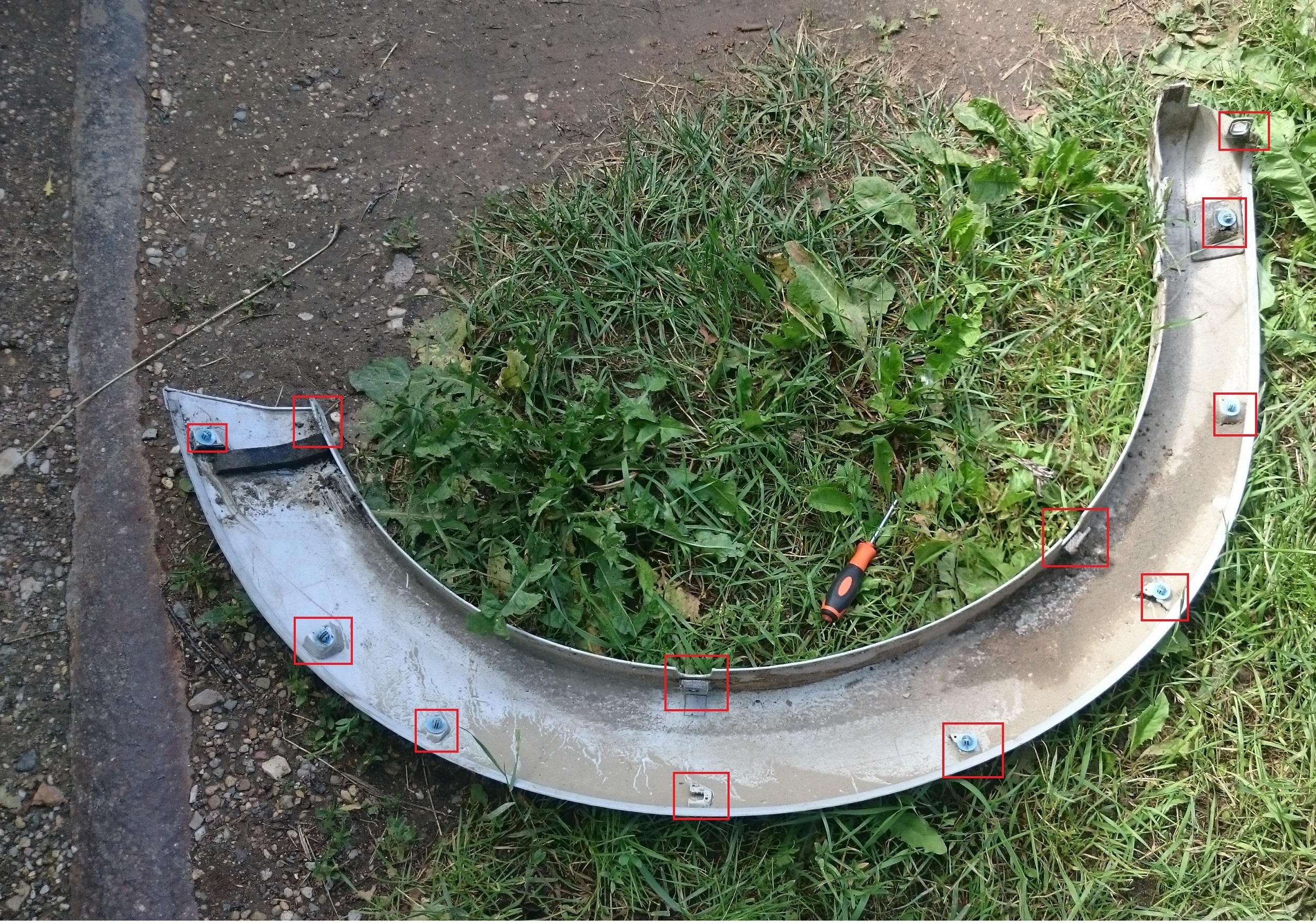

Как делал расширитель:
1) Открутил все болты по контуру арки, 3 шт брызговик их видно. (если не в грязи все))) Потом 1 болт нужно подлезть снизу на фото все видно.
Чтобы не выворачивать руль, берем трещетку головку и удлинитель для 1 болта под брызговиком.
2) Начинаем со стороны брызговика тянуть на себя и немного плавными рывками без усилий особых.
3) Снимаем убираем грязь из пазов под клипсы, вытаскиваем некоторые клипсы из кузова и ставим обратно (по хорошему лучше ставить новые).
Вытаскивать если нет съемника можно при помощи ножа для бумаги и 2 плоских отверток + тряпка. Обязательно протираем уплотнитель так как он будет соприкасаться с крылом, остальную грязь вымывать смысла нет.

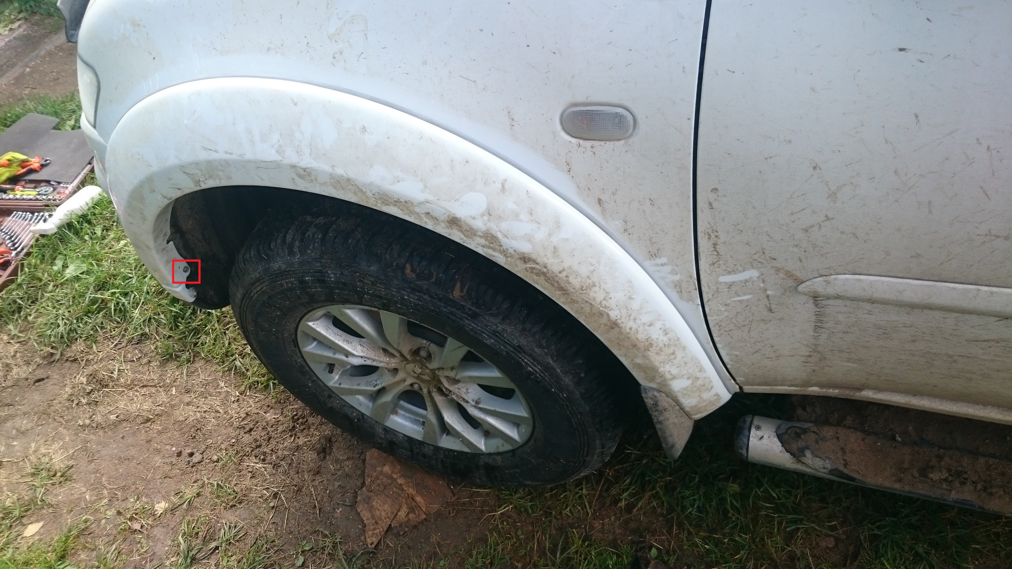

4) Ставим обратно начиная от бампера, и крепим болтами, после опять немного подавить на расширитель, чтобы проверить все ли защелкнулось.
5) Едим месить какахи, чтобы посмотреть не будет ли опять щели, где будут камни и песок между крылом и уплотнителем расширителя. Все здорово.
Ну и на мойку))))
Клипса Артикул MU 000977
Расширитель, места креплений и пазов.
Крепежные отверстия все протереть, чтобы не царапать краску и лак.
Брызгун отгибается там под рамой он еще держится на клипсе не мешает можно не снимать.
Нижний под брызговиком трещетка, удлинитель, головка.
3 болта под брызговик.
Готово.
Готово.

SNOOPER писал(а):Это с мануала по ремонту. Он же выше по ссылке на аутклаб.
Буду знать спасибо, я то имел только это http://www.japancats.ru/mitsubishi/Unit ... VERFENDER)
