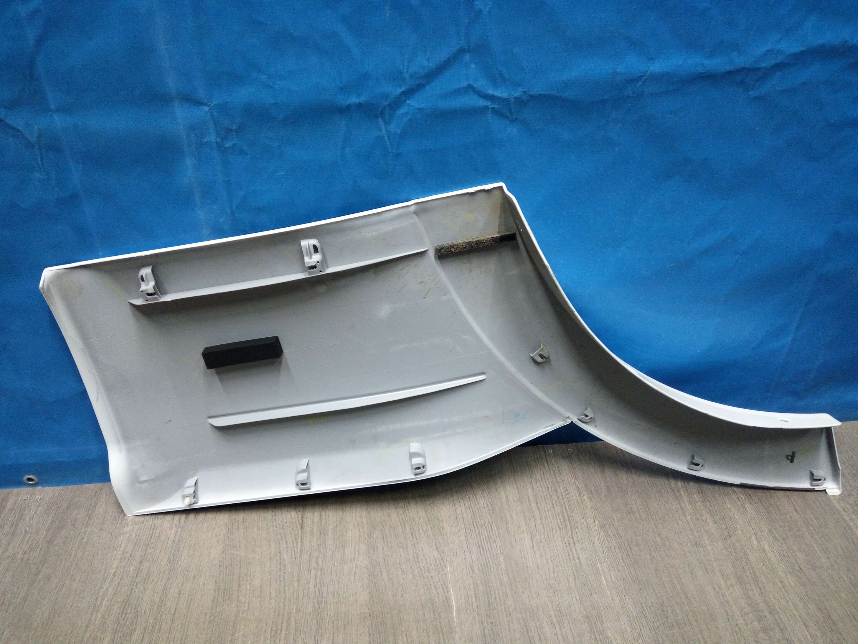

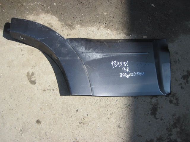

Все добрый день.
не знаю в какую тему писать, т.к. тем множество и честно сказать я просидел два часа в поисках нужной ....))
помогите ответом - мелкая проблема:
как снять и установить боковой молдинг задней двери Pajero 4, 2008г.?
выскочил из двух клипс, а крепление разнонаправленное.

По фоткам не видно, но думаю, надо вытащить сами клипсы из кузова, вставить их в молдинг, а затем, всю эту сборку, уже защёлкнуть на машине. Подобное происходит и с клипсами пластиковой обшивки двери, когда их снимаешь, и некоторые клипсы остаются не в самой пластиковой карте, а именно в металле двери.

благодарю. скорее всего так. надо только вытащить клипсы не сломав их.Капитан ДИН писал(а):По фоткам не видно, но думаю, надо вытащить сами клипсы из кузова, вставить их в молдинг, а затем, всю эту сборку, уже защёлкнуть на машине. Подобное происходит и с клипсами пластиковой обшивки двери, когда их снимаешь, и некоторые клипсы остаются не в самой пластиковой карте, а именно в металле двери.
на фотке обратная сторона с креплениями.

Для этого девайс специальный существует, типа гвоздодёра, только лапки тоненькие и зев широкий под диаметр клипс.DonInc писал(а):благодарю. скорее всего так. надо только вытащить клипсы не сломав их.Капитан ДИН писал(а):По фоткам не видно, но думаю, надо вытащить сами клипсы из кузова, вставить их в молдинг, а затем, всю эту сборку, уже защёлкнуть на машине. Подобное происходит и с клипсами пластиковой обшивки двери, когда их снимаешь, и некоторые клипсы остаются не в самой пластиковой карте, а именно в металле двери.
