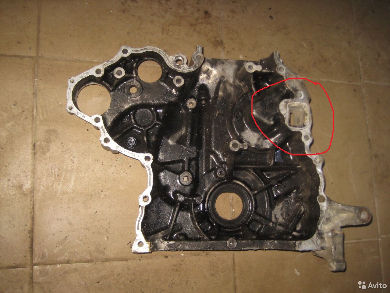

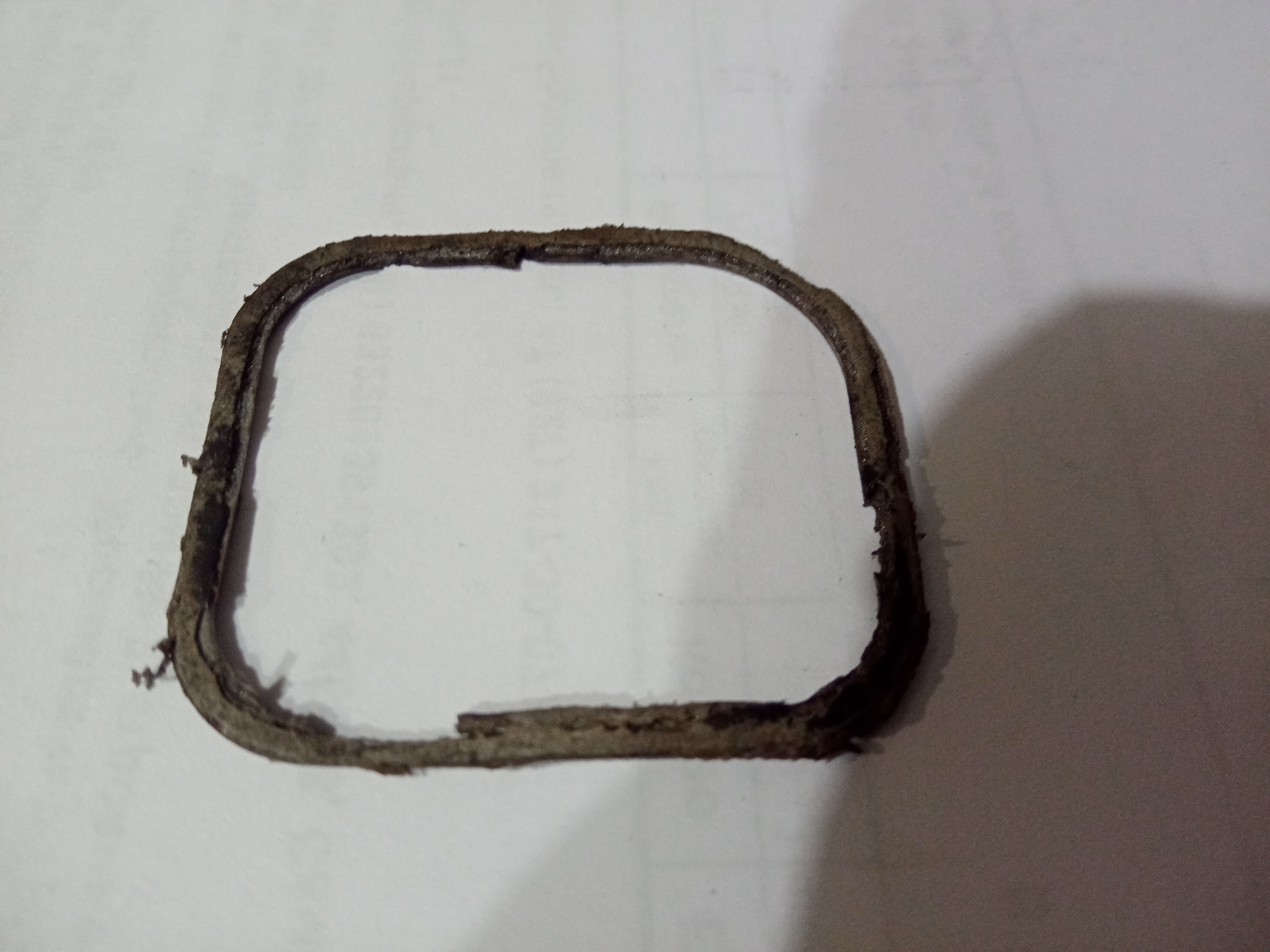

Привет всем. подскажите на 4m40t прокладка должна быть в том месте на фото? А то прокладка старая в руках есть, а в каталоге нет. Может это прокладка из герметика получилась так "удачно"
Сообщения: 20489
Благодарил (а): 101 раз
Поблагодарили: 1353 раза
Поиск номеров оригинальных запасных частей. по VIN коду вопрос/ответ
Весь передний щит сидит на герметике.. ваще в этом моторе все на резиновых колечках.
